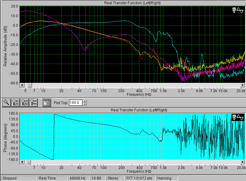

    По умолчанию Re: Датчик ЭМОС........
    Чувствительность датчика подросла (не могу точно в цифрах ) Ориентировочно 3-5 Дб.
    Вот замеры АЧХ с этим датчиком -
    Красный график - АЧХ ЭБОС со старым датчиком (для сравнения), желтый (+ФЧХ) - новый датчик, сиреневый - напряжение на входе гибридного ИТУНа (условно ток в ЗК ДГ), голубой - контрольная АЧХ с акселерометра.
    По шумам - фона не слышно совсем, шипение - с 5 см по оси динамика. По ВЧ шумам, ИМХО, это заслуга гибридного ИТУНа. То есть саба, как источника шума, практически не слышно совсем.
