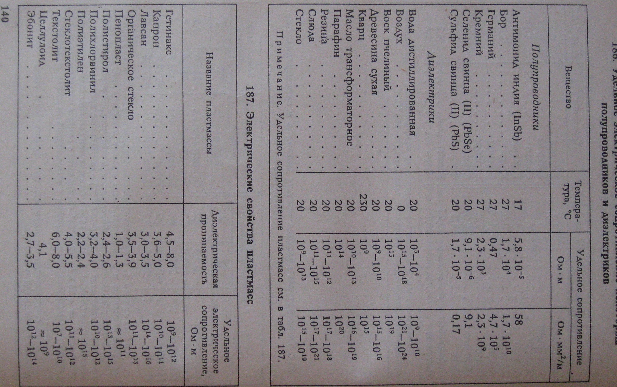

    Нет, не так... согласно этой таблице, вероятнее всего это сопротивление образовано проводимостью шайбы, которая формирует воздушный зазор между мембраной и задним электродом...
    Давай посчитаем согласно твоей ссылке, сопротивление той части кольца прокладки, которая прижата по периметру к заднему электроду. Оценим удельное сопротивление материала величиной 1015 Ом*см. Пусть толщина прокладки 20 микрон, то есть 2*10-3 см. Площадь контакта прокладки с задним электродом по его периметру можно оценить величиной 5 мм2, или 5*10-2 см2.
    Откуда сопротивление прокладки будет R=1015 * 2*10-3 /5*10-2=4*1013 Ом! А ведь еще кроме прокладки задний электрод отделен от наружного проводящего слоя мембраны её диэлектрическим слоем, а также толщиной электретной пленки, нанесенной на задний электрод.
    Но главным аргументом против того, что сопротивление утечки исчисляется тераомами, является постоянная времени выхода капсюля на режим после включения, а также нижняя частотная граница капсюля - единицы Герц, которая определяется из произведения емкости капсюля на входное сопротивление преда. Отсюда легко убедиться, что сопротивление утечки должно исчисляться единицами ГОм.
    Последний раз редактировалось semimat; 03.05.2015 в 18:42.

    По умолчанию Re: Предусилители электретных микрофонов для работы с повышенными уровнями звуковой мощности.
    Ну во-первых мы не знаем что там за материал и какова его проводимость... может ближе к гетинаксу... )) ... на счет других слоев аналогично ... и чего-то я не понял, зачем делить на площадь, мы же не удельное считаем...
    да еще и таблица, скорее касячная...
    вот другую нарыл: Справочник по физике и технике. А.С. Енохович
