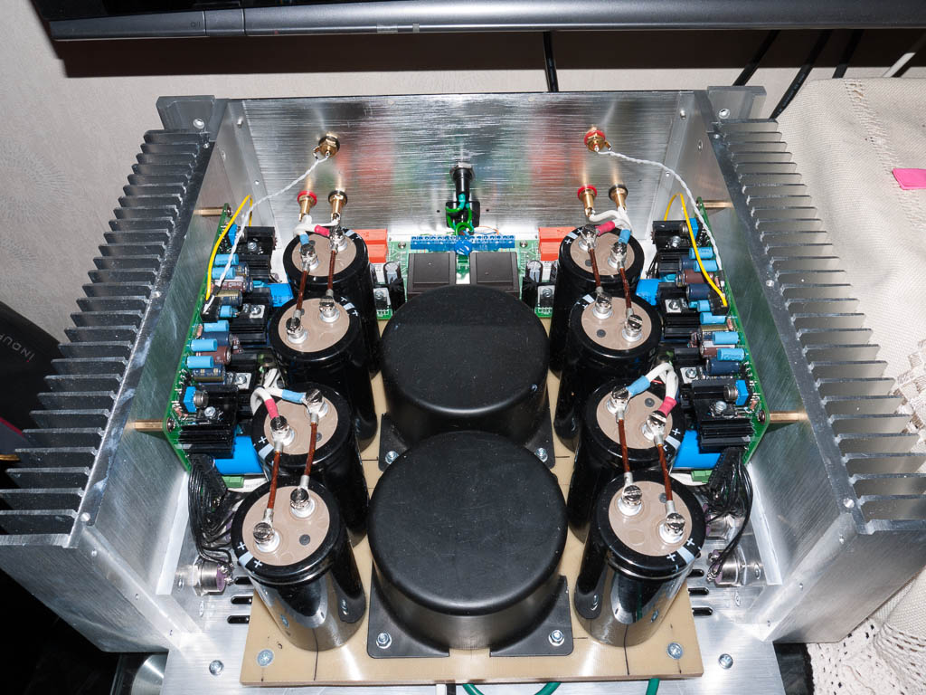

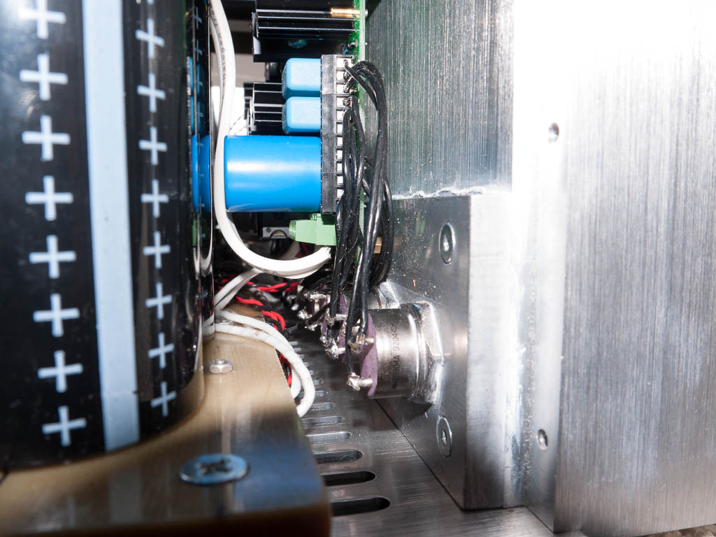

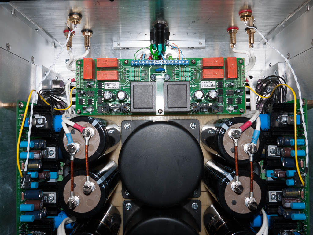

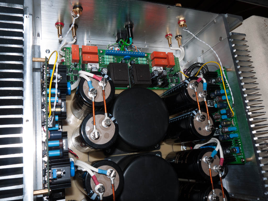

    K_S_K, а где земли каналов встречаются между собой, и с корпусом?
    Вопрос на мой взгляд очень правильный, так как способен повлиять на помехозащищенность и на звук всего усилителя в целом.
    Сам сейчас строю корпус и задаюсь аналогичным вопросом, думаю хорошая медная шина с сечением от 30-50 кв. мм. проложенная
    между "заземляющими" контактами входных разъемов и имеющая надежный электрический контакт с задней панелью (в полностью металлическом корпусе, как например в авторском варианте), поможет решить данную задачу.
    - - - Добавлено - - -
    Цитата Сообщение от K_S_K Посмотреть сообщение
    Вот как-то так:
    Вложение 197697Вложение 197701Вложение 197696Вложение 197695
    Банки - Epcos Sicorel 10000х63, на плате - CDE 380
    акустический кабель - VDH The Snowline, в сигнальных цепях - МС всякого калибра (ну люблю я все блестящее, наверное негр )
    Трансы - авторские, кастрюльки для них - с Таобао, компаунд - КПТД-1 (дорогой, зараза )
    Корпус нравится, добротно сделан. Особенно "кастрюльки" понравились, жалко мне такие не подойдут. "Кастрюльки" из какого материала?
    Cталь штамповка?

    YUPOL, кастрюльки из чего то вроде Ст3, я такие себе покупал, но отказался от их использования.
    Cталь штамповка?
    Да, это какая-то сталь. У меня основная цель была - залить трансы компаундом. В сети питания у меня иногда творится черт-те что (например синусоида со срезанными верхушками) причем, не от внутриквартирного оборудования, в результате чего трансформатор превращается в дополнительный источник звука.
