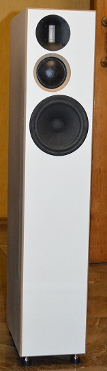

    В продолжение темы о купольном СЧ сделал макет. Состав динамиков 18W8531+D7608/920000 ( купольник без фланца )+Рт850 (ленточник Малиновского ) .

    С уважением,Алексей.
    ЗЯ?

    Цитата Сообщение от Robertatorius Посмотреть сообщение
    ЗЯ?
    С уважением, Robertas
    TL с выходом в дно.

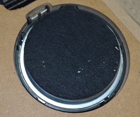

    Как Вы думаете, этот проект будет развиватся? Если не секрет, как делили купол с мидбасом? Как крепиться купол без фланца?
    Сам собираюсь строить купольную АС, но на бумажном дайтоне RS180P-8 и AMT2-4. Подкупает габарит и скорость (предпологаю).
    Robertas, не совсем понял, что имеется в виду под развитием проекта? Сведение этой АС мало отличается от варианта на перлесе.
    Под купол изнутри выфрезеровано очень точно, что головка держится практически на трении, для надежности можно капнуть термоклея пару капель.

    По умолчанию Re: Трехполоска на купольном СЧ
    Спасибо, значит точность при фрезировке и термоклей. И защёлок никаких нет...
    Про сведение думал, что на купол ставили 10 мкф. , т.е. пускали с 1кгц примерно.

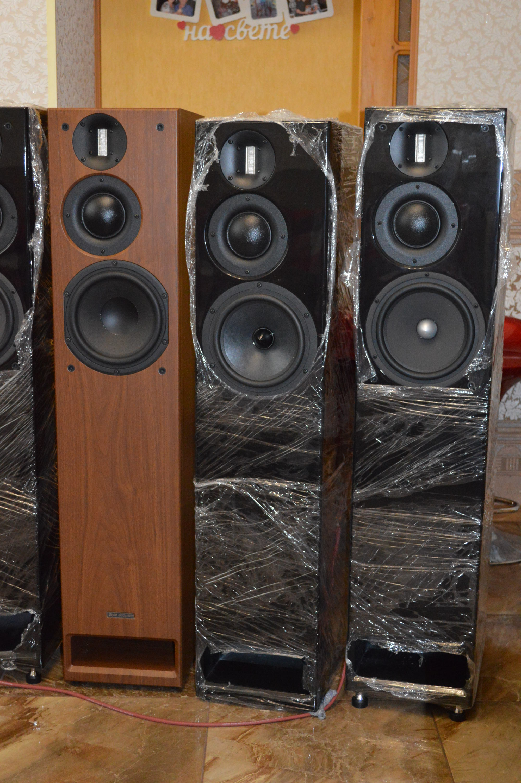

    Практически готовы новые варианты АС с купольным СЧ. Возможно будут некоторые корективы сведения по результату прослушивания
