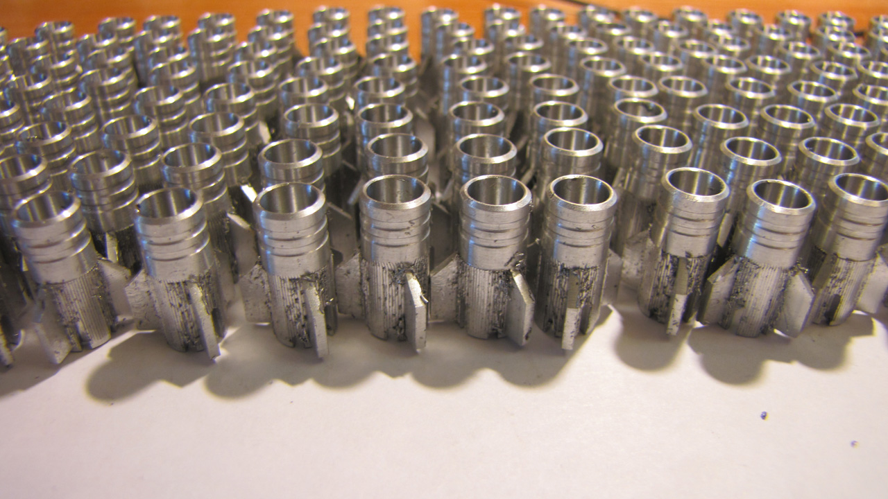

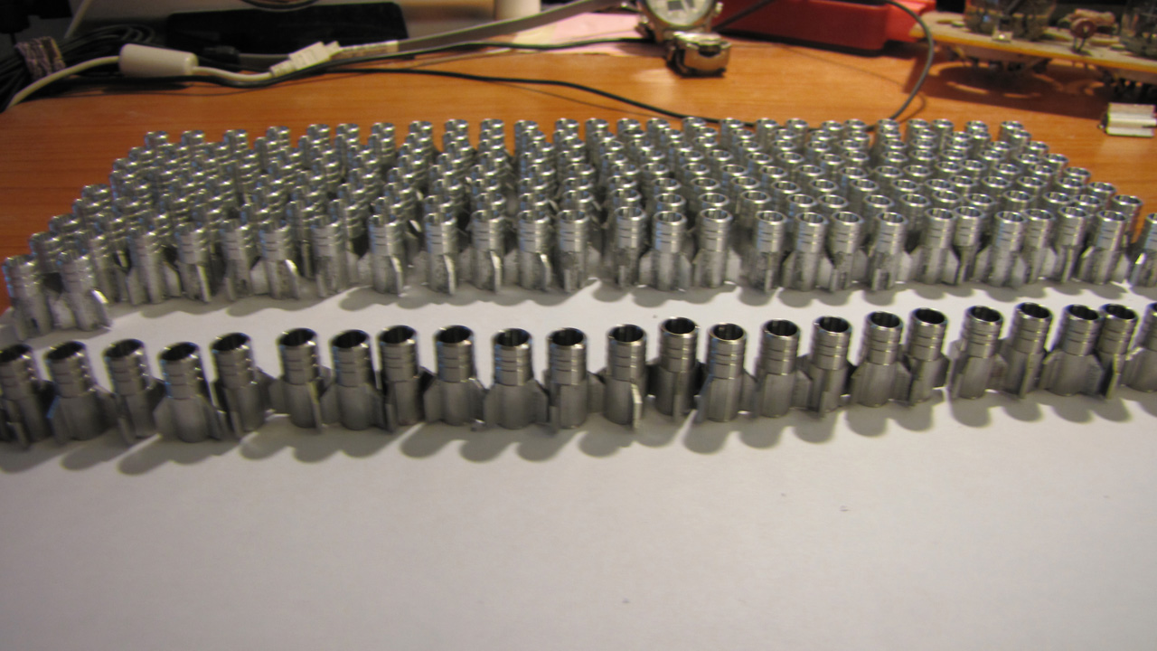

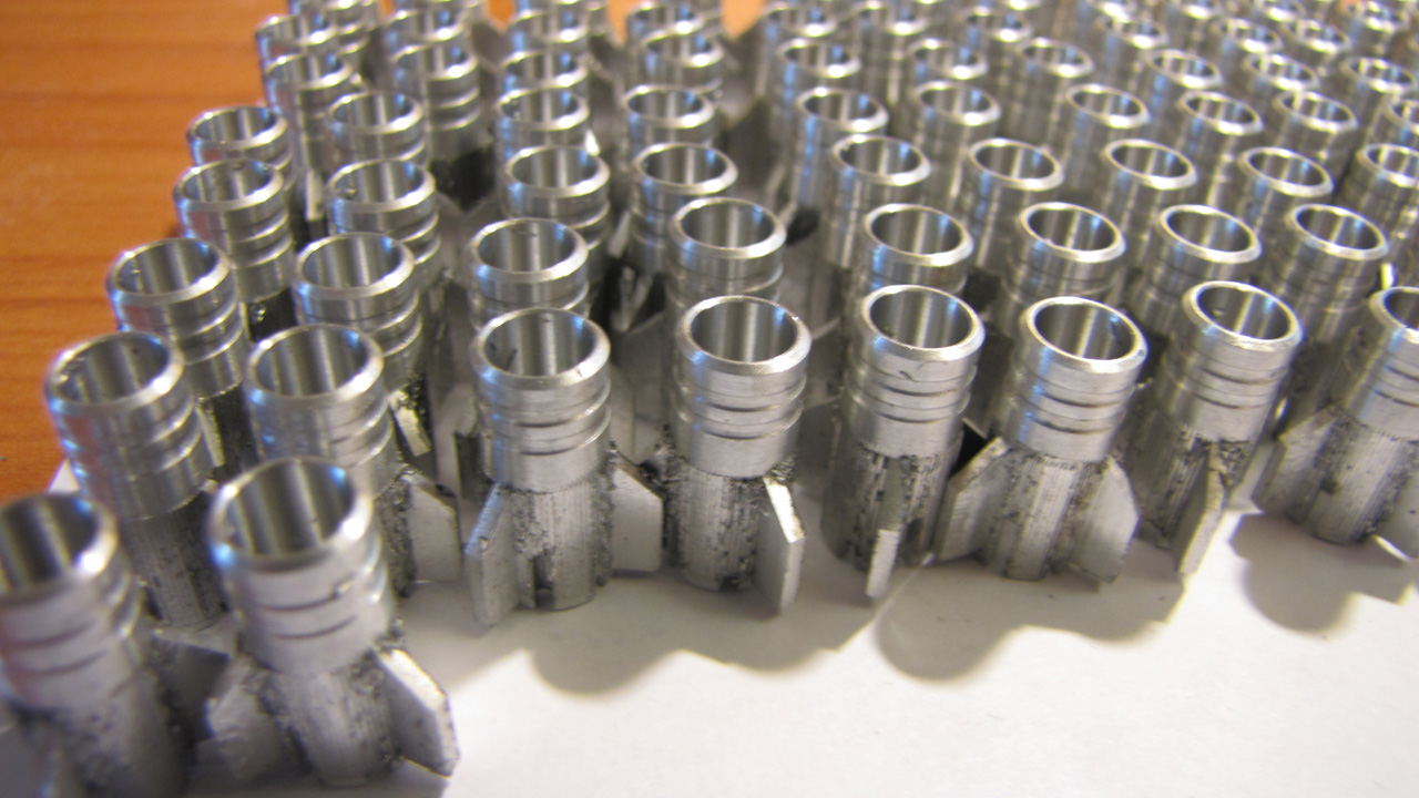

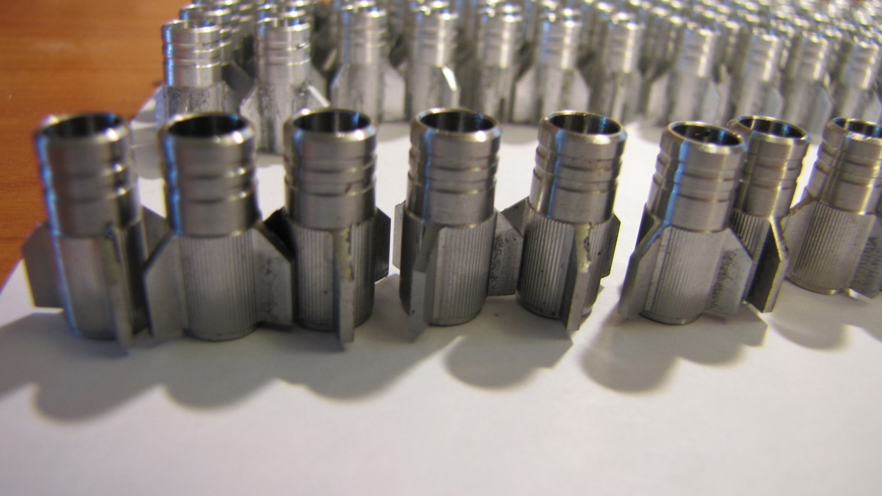

    Вот такие вот держатели катушек из дюралюминия для магнитофонов Электроника, Олимп.

    Держатели катушек из дюралюминия для магнитофонов Электроника, Олимп.
    Еще есть такие.
    2-е пары.
