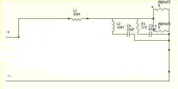

    janikol и как они басят в большой комнате? и какой размер щита.
    размер передней панели 55см + по 10см "крылышки".. итого 75см ширина, 1м 20см высота, в комнате 80кв бас вполне приличный...
    на НЧ пока отслушиваю данный фильтр

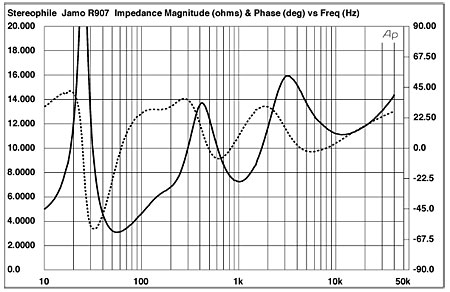

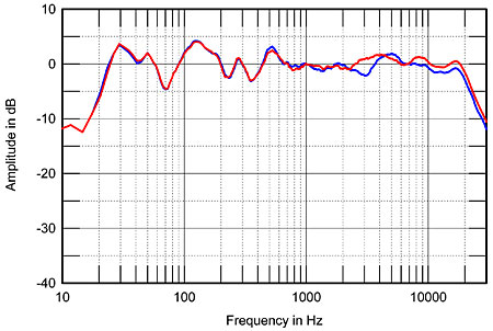

ID:	129646   Нажмите на изображение для увеличения.
    Андрей Константинович

    АЧХ неплохая . Но эти графики не показывают хорош ли звук. На качество звука влияет много чего.Кроме графиков прослушивать нужно.
