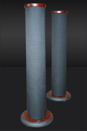

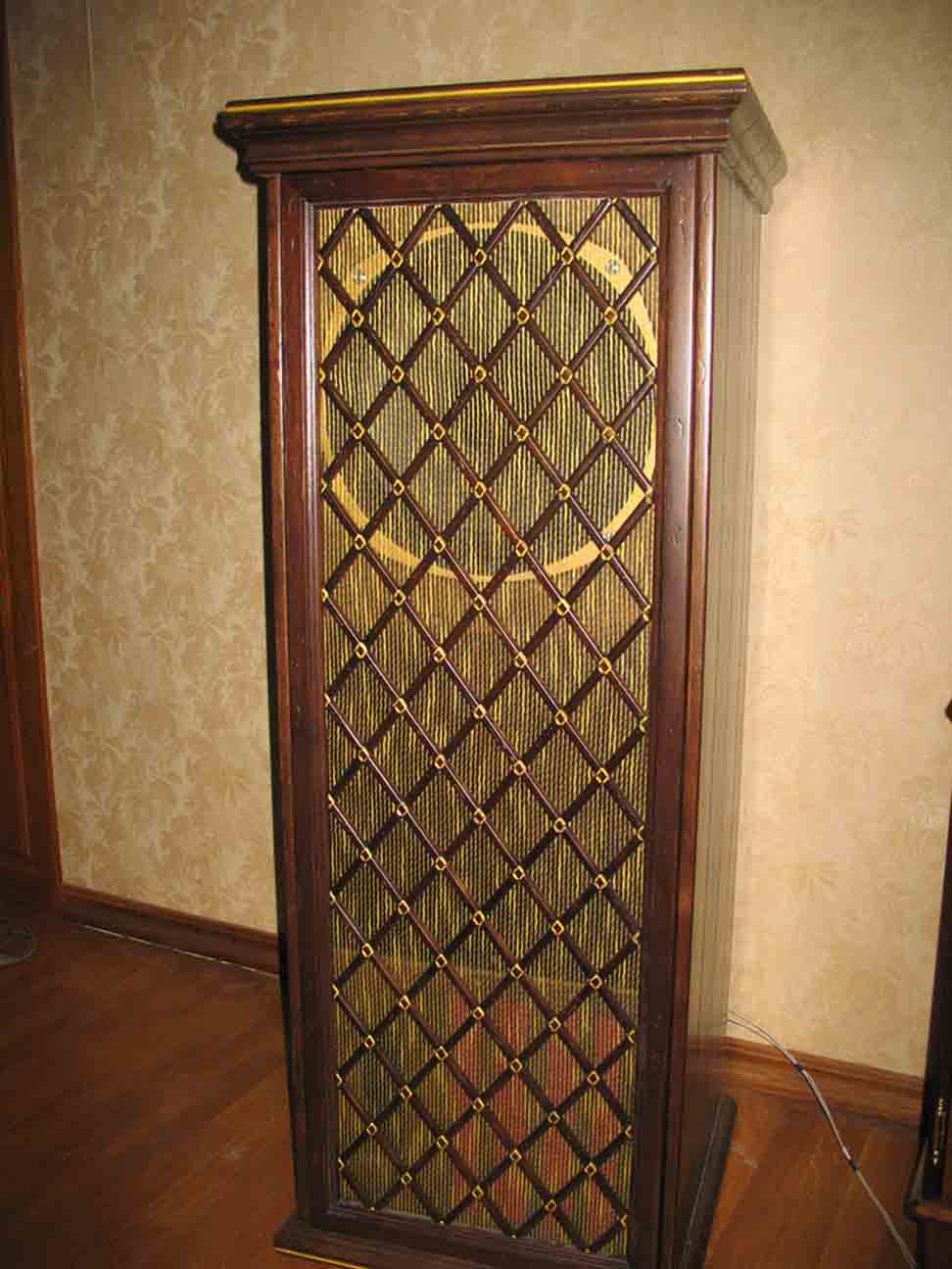

  19. #338
    Новичок Аватар для zheleznyackov
    14.10.2015
    Курск-Мск
    32
    По умолчанию Re: Строим Statements по-Киевски. СЛУШАЕМ
    Цитата Сообщение от denz Посмотреть сообщение
    Сейчас работаю над грилями для акустики, но у нее уже другой хозяин
    Это не Вы их Андрею в Митино продали? Он прется там от этих "Фунтиков", как ребенок.
    По грилям, мне нравятся такие:
