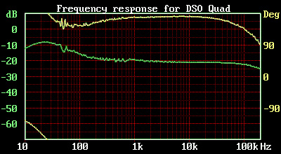

    Похоже это не клиппинг:
    Сигнал с генератора на делитель с делителя примерно 160mV на ReverseRIAA, с реверс РИАА на вход корректора приходит несколько mv (около 5 mv во всем частотном диапвзоне) что примерно соответствует напряжению реальной MM головки - в итоге получаю такую картину (как и описывал ранее):

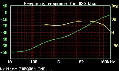

    Вот АЧХ самой ReverseRIAA:

    Пожалуста, прокоментируйте, при каких раскладах такое возможно. Я уже не знаю что и ковырять. Может где чего померять, в смысле контрольные напряжения на схеме и т.д.

    Вот теперь первая картинка очень похожа на правду, осталось настроить. Минимизировать горб на НЧ - подбор R1, R4, C2, поведение на ВЧ - C5. Всё это в ветке было неоднократно описано, что на что влияет.

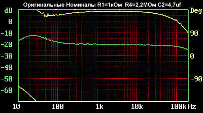

    Было:

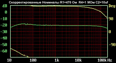

    Увеличил С2 до 10uf
    Уменьшил R1 до 470 Ом
    Уменьшил R4 до 1 МОм
    Стало:
    Стало лучше, но все равно бугор около 3db
    Уменьшать R1 и R4 как я понял дальше некуда ( и так лишко), как быть?

    R1 лучше оставить 1К, а вот R4 можно и уменьшить далее до 820К-750К-680К
    Так и сделал - C2=10uf, горб выровнялся при R4=750K.
    Приехали original Philips BC550C (на вид - винтаж), у всех hfe 510 - 540, как по оригинальному даташиту, подобрал в пары по hfe - таже петрушка (как и с фаерчайлдами), при R4=2.2M - бугрище, R4=750к - прямая (укладывается в 0,3 Дб)
    Если не трудно - обьясните в чем проблема?

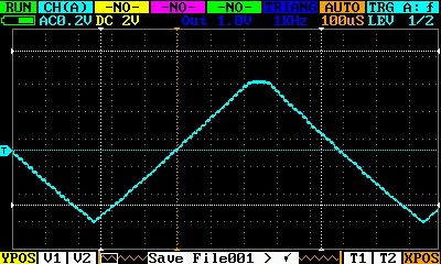

    И еще вопросик:
    Подаю например треугольник (на нем лучше визуально заметно) на вход - на выходе на пиках обрезаны верхушки (примерно на 0.1В) - с чем это связано и как с этим бороться?

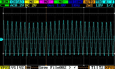

    Также заметен джитер (в смысле дрожание) какойто синусоидальной формы (на картинке не сильно видно-лучше в динамике, но всеже думаю поймете о чем я)

    Подаю например триугольник
    Какой амплитуды?
    А это питание.

    Какой амплитуды?
    Пробовал разной амплитуды (в смысле это не клипинг), на рисунке вроде 5 mv на входе
