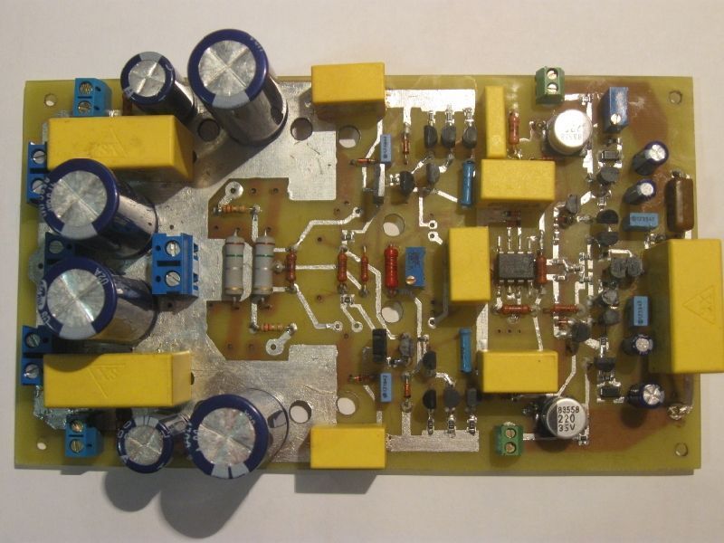

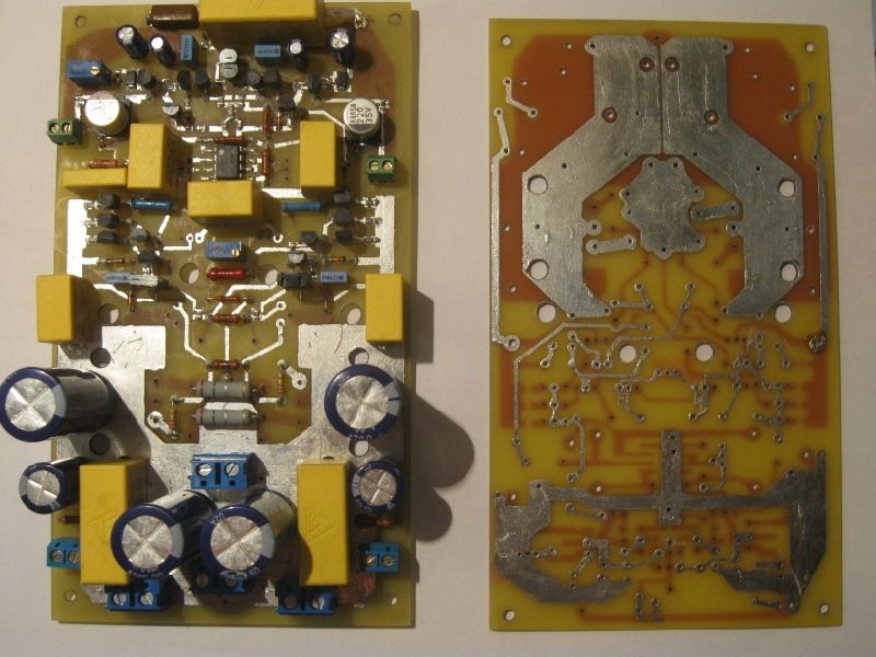

    На просторах DIY audio совершенно случайно была обнаружена вот такая схема, довольно интересная. Оригинал статьи здесь: http://www.diyaudio.com/forums/solid...rcuit-amp.html . Привожу оригинал схемы и нарисованную в более читабельном виде. На основе усилителя А.Янкевича и Д.Роланда М-9 Vektor18 предложил новую реализацию схемотехники А.Янкевича с очень хорошим звучанием https://forum.vegalab.ru/showpost.ph...&postcount=127 Добавил фотографию ПП, схему и архив усилителя Vektor18 Собрано два канала усилителя Vektor18 звук получился очень прозрачный, детальный, с великолепными сценическими образами. Искажения на 1кГц составили 0,0034%, спасибо за измерения tsf54. Рекомендую! Добавил ПП на радиатор https://forum.vegalab.ru/showthread....l=1#post964065
    P.S. Питание +/-15в должно быть обязательно стабилизировано, от качества этого питания сильно зависит качество звука. Применять можно 7815, 7915 и далее более качественные микросхемные стабилизаторы.
    Рекомендуется добавить местную ОС: с выхода УН (коллекторы транзисторов Т12, Т15) поставить два сопротивления номиналом по 1мом на вход (базы транзисторов Т1, Т2). Улучшение звучания гарантируется! Изменения в ПП внес и выложил под номером 1.1
    С усилителем желательно использовать буфер для лучшего согласования с источником сигнала. Схему буфера приложил, рекомендуется установить подстроечным сопротивлением ток в токовых зеркалах 2мА, также добавил ПП буфера с регулятором громкости.
    При первом включении сопротивление подстроечника тока покоя выходных транзисторов должно быть максимально. Отзыв о прослушивании усилителя krulfa https://forum.vegalab.ru/showthread....=1#post1213327

    Вадим, извини, пропустил : R2,R3 = 91к
    ---------- Добавлено в 11:47 ---------- Предыдущее сообщение в 11:41 ----------
    Цитата Сообщение от Стрелец Посмотреть сообщение
    Vektor18, пора делать КИТ на основе финальной схемы.
    Топология ПП уже готова , осталось только дождаться выполнения самих ПП.

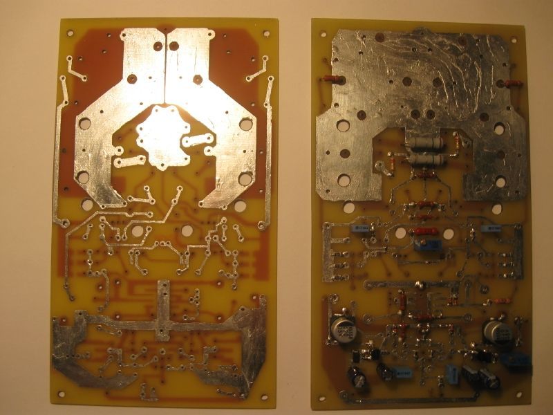

    По умолчанию Re: Усилитель Adam Jankiewicz и его модернизация
    Vektor18, а покажи разводку, посмотреть как получилось, может пообсуждаем , внесём коррективы?
  9. #328
    13.10.2009
    429
    Обсуждать нет смысла, все уже в работе. Топология ПП выполнена грамотно. После сборки окончательной версии, ПП переведу в gif и представлю.
    Ну и как процесс движется? Хотелось бы взглянуть на GIF-ку.Или обещанного три года ждут? Да кстати это с биполярами на входе или полевиками?
  18. #337
    13.10.2009
    429
    В GIF пока не планировалось. Фото ПП и один канал в сборе без драйвера и выхода, с полевыми транзисторами на входе, давно выложены в личку Вадиму - Shurik.
    Простите, забыл выложить.
