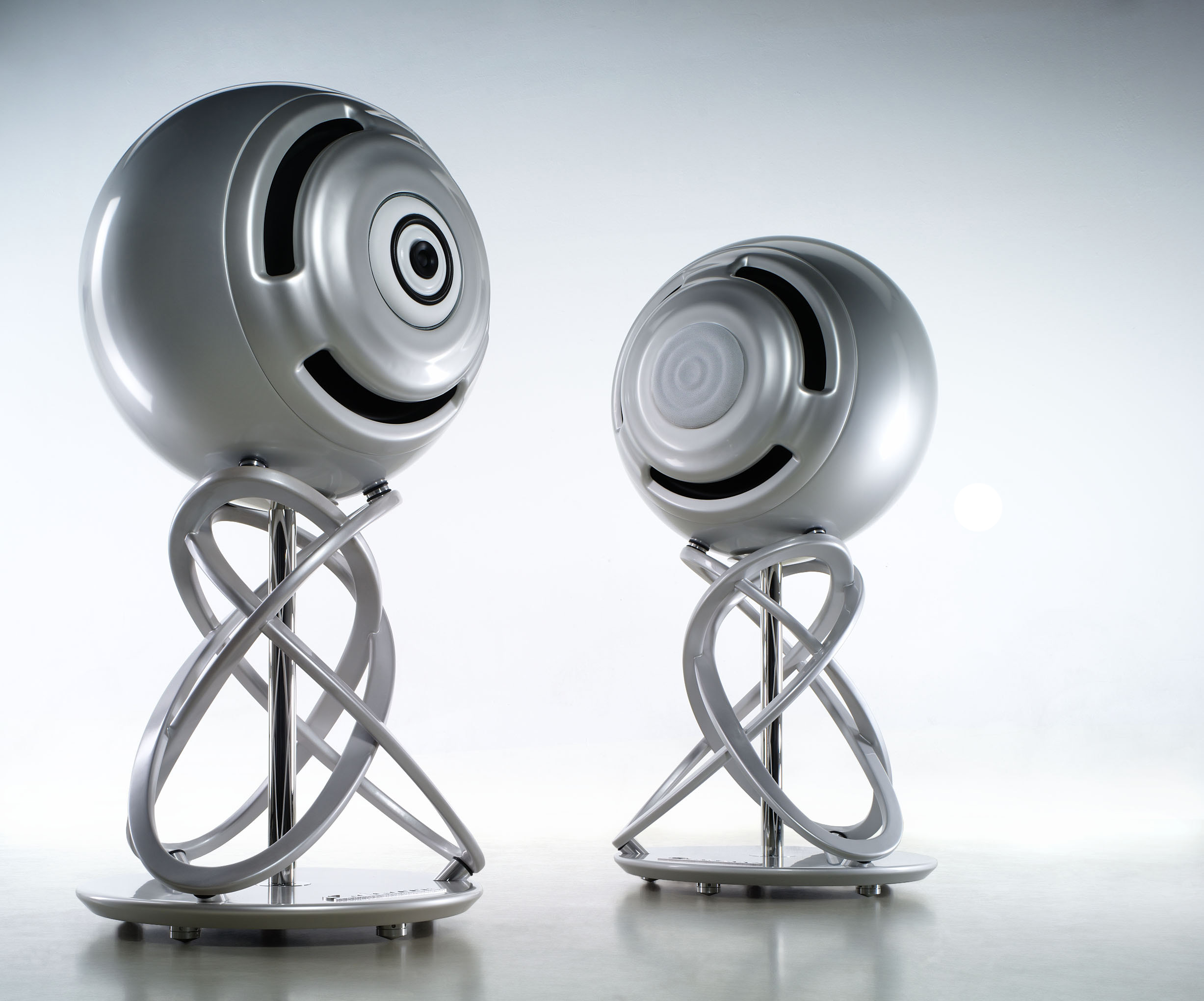

    По внешнему виду дизайнеры отлично поработали. Хотя этот штырь внутри все портит. Шар должен парить над землей, на то он и шар ... ? Хотя не исключаю варианта, когда его бережно уложили на какую то плоскость. Мое лирическое ИМХО.
    Можно к стене прикрепить штырь, если один не выдержит то можно два,три.С боку будет выглядеть как хвост каметы, а с места прослушивания будет создаваться впечатление что шары парят в воздухе.
  12. #331
    30.11.2009
    174
    По умолчанию Re: Сферическая акустика
    Тогда лучше просто провесить шар на растяжке между полом и потолком. Или просто подвесить на тросу. По-белорусски звучит как "цирк на дроте". Шутка но во всякой шутке как всегда лишь доля шутки. На самом деле подвес на амортизаторе может оказаться очень эффективен.
