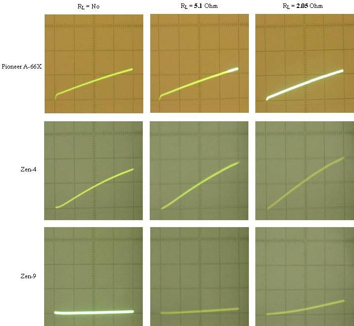

    Измерил реакцию на меандр 10 Гц при нескольких значениях нагрузки трех усилителей - Pioneer A-66X, Zen4 и Zen9. На картинке показаны формы нижней полуволны меандра, в каждом случае амплитуда выходного сигнала устанавливалась 30В peak-to-peak. При резистивной нагрузке 2,05 Ом ток в нагрузку составляет около 6 ампер. Pioneer и Zen4 не держат полку даже при отсутствии нагрузки, значит у них недостаточные значения межкаскадных разделительных конденсаторов.

    39,193
    По умолчанию Re: High-End для начинающих - Zen V9 ?
    Совершенно верно! Причем - это абсолютно не зависит от того, Пионер это, 4-й или 9-й Зен - это прекрасно видно по тому, что полка не зависит (или мало зависит) от нагрузки. Т.е. дело не в схеме и не в топологии, а в конкретных номиналах разделительных конденсаторов.
    Но также видно что у 9-го пока от нагрузки зависит, и сильно - т.е. у него "еще что-то" не в порядке.
    У Зен9 НЧ (ноты контрабаса) звучат наиболее естественно, и правый край полки изменяется не хуже чем у Зен4 (использовался один и тот же блок питания). А вот почему у Pioneer такая стабильность неправильной формы сигнала? Как будто у него отрицательное выходное сопротивление. Но бас у него мене акцентированный, более "рыхлый" и ревущий. Кто хочет совершенствовать Зен4, увеличивайте номинал межкаскадного пленочного конденсатора C2 минимум до 30 мкФ.
    Для лучшего понимания, интересно было бы сравнить с аналогичными измерениями других усилителей.

    А откуда Зену4 взять 6 ампер для нагрузки? Или ты ему ток покоя задирал и играл цепями подкачки верхнего транзистора?
