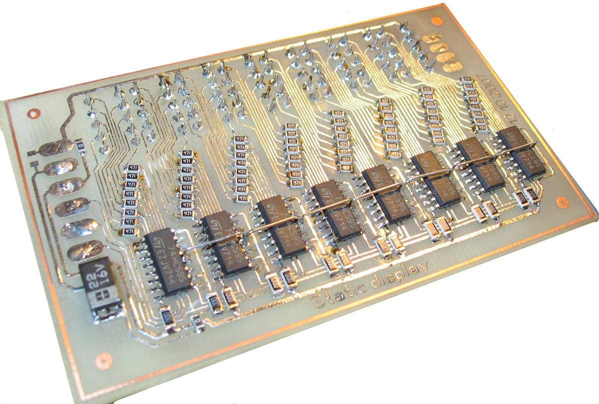

    21.01.2008
    8
    По умолчанию Re: FAQ: Лазерно-утюжная технология изготовления плат
    Прочёл всё ветку т.к. стал вопрос изготовления платы
    Раньше рисовал чем придётся ну и качество фе....
    Попробовал принтер и утюг -1-й раз
    В итоге подобрал бумагу -белая глянцевая такая как в журналах используется (пробовал термо для факсов как описывалось, ничего не получается- бумага темнеет и тонер неложится)
    В итоге утюг(старый СССР) на всю 2 минуты розглаживания
    Самопроизвольное остывание и в ванную
    В итоге вот что получилось,
    для первого раза без опыта я считаю очень даже
    Спасибо Vegalab и всем кто писал

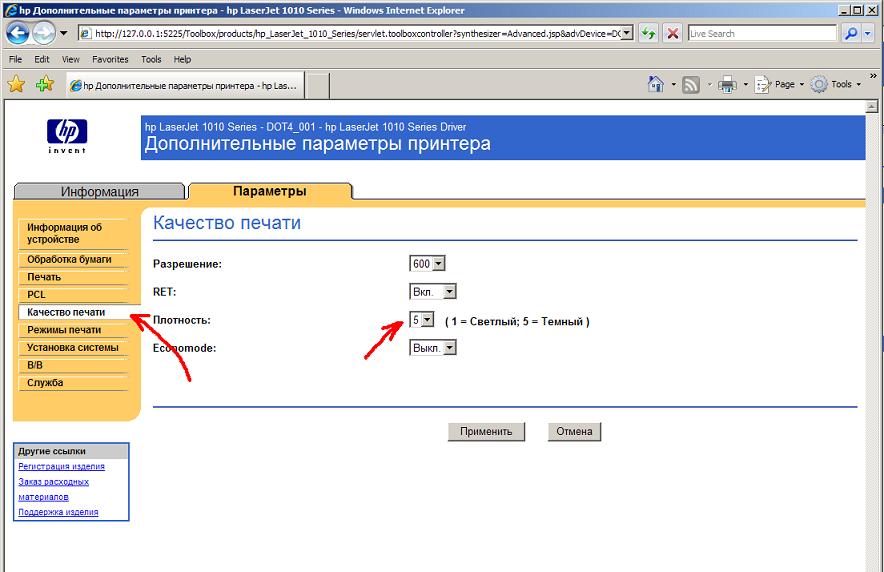

    У меня вот принтер появился ХП 1010. Ну и проблема в том, что он собака жутко тонер экономит - полигоны просвечивают. Есть ли какие либо способы заставить его НЕ экономить тонер и накладывать его равномерно по всей поверхности. Ведь теоретически он может. При этом в настройках выключен режим экономии тонера. Если его включить, то ничего не меняется. Здается мне он включен всегда в драйвере.
  19. #338
    13.05.2006
    Estonia
    1,641
    Niroborn, полигоны просвечивать будут в любом случае, но принтер можно немного подкрутить - надо установить HP LaserJet Toolbox, в нем можно настроить (и не забыть нажать пумпочку "применить"):
    Всё понятно. Эти операции я уже сдалал. Просто у нас на работе был цветной лазерник хп не помню модель, 43хх вроде. Так он столько тонера клал в фоторежиме, что можно было пальцем соскребать, причем равномерно по всей поверхности. Видимо это только у цветных такая фича. Хотя теоретически ч/б ничем технологически не отличаются.
