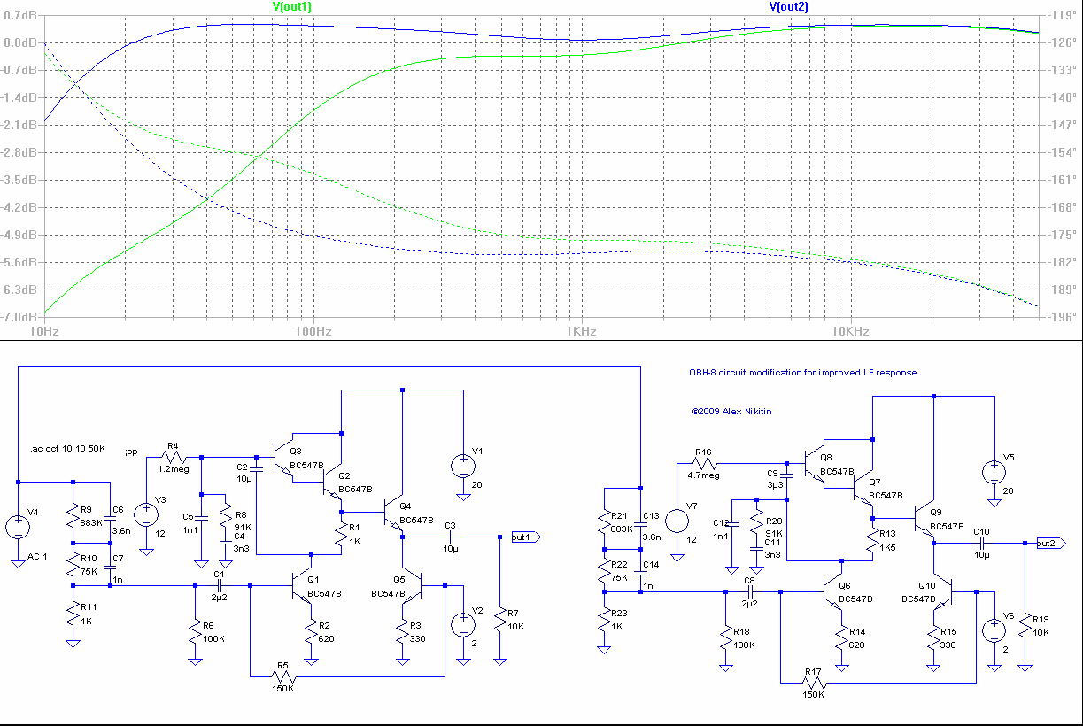

  3. #322
    03.01.2005
    London UK
    4,388
    По умолчанию Re: Винил корректор от Никитина
    Надоели мне все эти спекуляции по поводу завала на НЧ. 15 лет назад транзисторы, похоже, были лучше , поскольку получалось не хуже -3 дБ на 20 Гц. Но, тем не менее, вот на схеме справа вариант с необходимыми изменениями для современных BC550B/C (слева - оригинальная схема для сравнения), как можно заметить, их совсем немного - цепь коррекции подключена с другой стороны конденсатора динамической нагрузки, сопротивление резистора в эмиттере динамической нагрузки увеличено до 1,5К, изменены номиналы резистора смещения и конденсатора в динамической нагрузке на 4М7 и 3,3 мкФ. Схемы упрощённые, разумеется, но всё должно быть ясно и так. Зелёная кривая - АЧХ до модификации, синяя - после. Кстати, для устранения некоторого провала на СЧ можно заменить резистор 91К в цепях коррекции на примерно 96К. Транзисторы, разумеется, должны быть BC550B/C , просто модель для BC547B дала наилучшее приближение из доступного в LTSpice.
    Алексей
    Последний раз редактировалось Alex Nikitin; 18.12.2009 в 19:36.
  4. #323
    14.12.2007
    из преисподнии
    5,728
    Надоели мне все эти спекуляции по поводу завала на НЧ....
    значит факт налицо
    ... В оригинале транзисторы, похоже, были лучше , поскольку получалось -3 дБ на 20 Гц...
    я моделирую с 550-ми
    ... ...необходимыми изменениями .... цепь коррекции подключена с другой стороны конденсатора динамической нагрузки...
    Эх, не успел предложить такой вариант - потому как такое включение дает +1,12дБ на частоте 20Гц и естествено он логичней по топологии...
    ... сопротивление резистора в эмиттере динамической нагрузки увеличено до 1,5К...
    такая мера дает прирост на частоте 20Гц +1,08дБ
    ... изменены номиналы резистора смещения и конденсатора в динамической нагрузке на 4М7 и 3,3 мкФ....
    увеличение номинала до 4М7 дает прирост на частоте 20дБ +3,25...
    уменьшение с 10мкф до 3,3мкф необходимо для уменьшения усиления инфранизов, например, на частоте 2Гц уменьшает на -4,3дБ, при этом на 20Гц изменений не происходит.
    ... Схемы упрощённые, разумеется, но всё должно быть ясно и так. Зелёная кривая - АЧХ до модификации, синяя - после. Кстати, для устранения некоторого провала на СЧ можно заменить резистор 91К в цепях коррекции на примерно 96К.....
    снижает неравномерность на СЧ на 0,26дБ
    в Общем как-то так: изменения адекватны, самой схеме полезны...
    P.S. С таким апгрейдом, даже ТАУ1=3180мкс встала на место

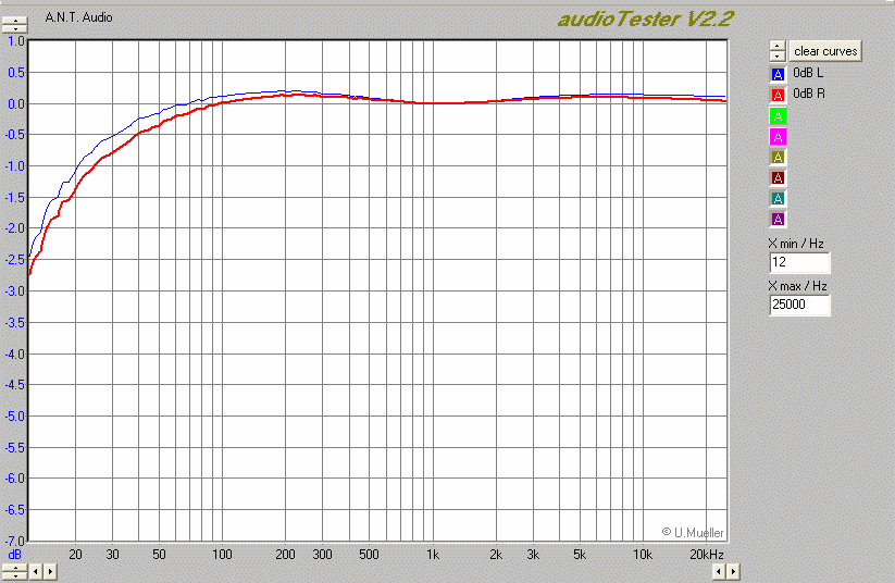

  5. #324
    03.01.2005
    London UK
    4,388
    В качестве иллюстрации к этому, вот измеренная АЧХ моего собственного экземпляра OBH-8SE, образца 1995 года, с каскодом из BF244B на входе, и с динамической нагрузкой и коррекцией в точности, как на левой половине схемы в моём предыдущем сообщении.
    Алексей
    Последний раз редактировалось Alex Nikitin; 18.12.2009 в 16:41.
  6. #325
    14.12.2007
    из преисподнии
    5,728
    В качестве иллюстрации к этому, вот измеренная АЧХ моего собственного экземпляра OBH-8SE, образца 1995 года, с каскодом из BF244B на входе, и с динамическая нагрузкой и коррекцией в точности, как на левой половине схемы в моём предыдущем сообщении.
    Алексей
    Понятно...
    Большую роль в оценке звучания и адекватности АЧХ в субъективе дает весь комплекс звуковоспрозводящей аппаратуры.
    Кстати цепь анти-РИАА применяю аналогичную, только индуктивность головы добавляю...
    Раньше я стремился в корректорах ниже 20Гц к "линейке" , однако учитывая весь тракт, большое фазовое отклонение ниже 50Гц, в том числе и акустику с фазоинвертами, в корректоре при применении анти-РИАА делать на частоте 20Гц неравномерность в плюс (примерно +1,5...2дБ). Тогда субъективная оценка изделия сразу улучшается , следить за инфранизом только надо, потому как у большинства меломанов пластинки заежженные(т.е. б/у), на некоторых пластинках НЧ динамик может просто трепыхаться...
    Ну а так что, могу поздравить с хорошей схемой, с учетом доработок, винил-корректора ...
