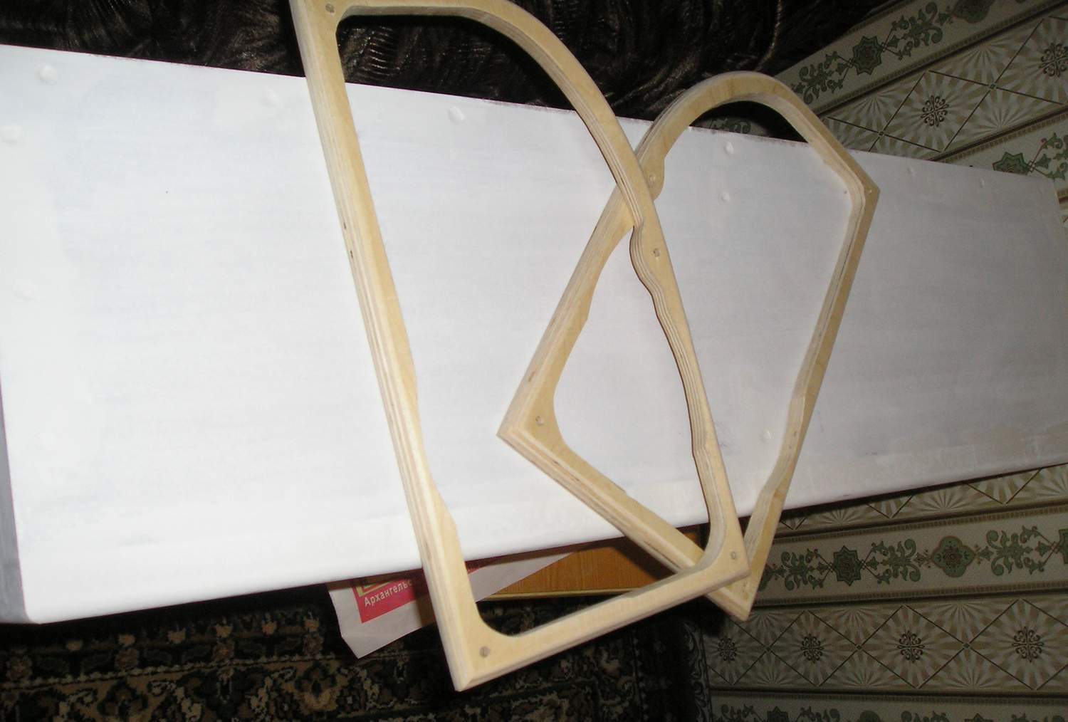

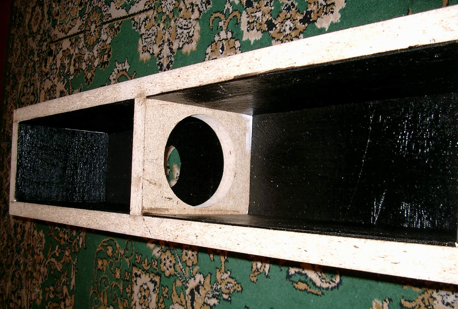

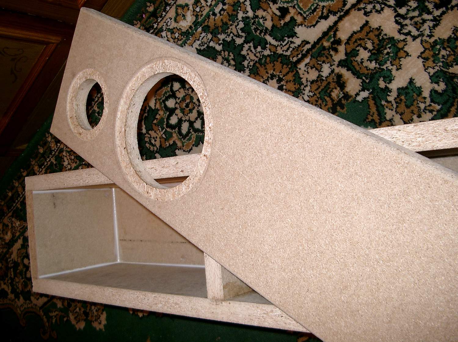

    Тут вопросы по АС в личку пошли Напишу здесь, дабы не повторяться.
    Акустика- ЗЯ по мотивам конструкции Димы Чуманова, дины SEAS H630 и H881 заказывались ещё до обновления линейки, сейчас интересно попробовать в этих корпусах H1149 и H1217.
    Материал - банальная ДСП 26 мм.
    ЛКМ - шпатлевку использовать полиэфирную! Грунт jehu, краска miranol - алкидные производства Tikkurila, лак алкидно-уретановый Unica super.
    Корпуса внутри оклеены гидростеклоизолом.
    Присоединил несколько фоток процесса.
    Качество подготовки поверхности к покраске имеет первостепенное значение! Если останутся траблы, обязательно впоследствии вылезут, но будет уже поздно. После шпатлевки, грунтовки выдержать неделю - другую чтоб всё, что может усесть, усело.
    Сама покраска особенностей не имеет, краска слегка разбавлялась уайт-спиритом и наносилась кистью, кисть должна быть качественной, я пользовался кистями ANZA. Краска наносится в 2-3 слоя с последующей шлифовкой, промежуточная сушка между слоями около 5 часов.
    Технологию получения рояльного лака подробно описал Гоша здесь
    https://forum.vegalab.ru/showthread.php?t=346
    Я наносил восемь слоев без промежуточной шлифовки.
    Надо сказать, как подробно ни рассказывай, всех тонкостей не передать, особенно при работе шлифмашинкой. Поверхность надо почуствовать, поэтому перед серьёзной работой неплохо потренироваться на кошках, это поможет сберечь время и нервы.
