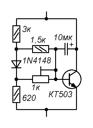

    Леонид скажите , плиз, а на схеме я правильно подключил элементы
    термокомпенсации и коррекции, так хочу все таки использовать такую схему термокомпенсации и оставить кт503 как датчик или в этой схеме можно и кт973 применить, заранее спасибо.
  10. #329
    22.02.2005
    3,133
    Диод D12 включен наоборот, а так все правильно.
    КТ973 применить можно, но прижимать его к теплоотводу через толстую прокладку для снижения емкости. Лучше здесь использовать низкочастотный транзистор типа КТ503. Для обеспечения его контакта с теплоотводом можно сделать как советовал Агеев: высверлить в нужном месте радиатора не сквозное отверстие, заполнить его теплопроводящей пастой, после чего погрузить в пасту транзистор.
    Для устранения опасности пропадания контакта движка подстроечника схему лучше изменить как на рисунке ниже.
    да с диодом то я ошибся, когда копировал элементы, просто наверное не обратил внимания.
    Наверное пора уже собирать в таком виде, пока исправления не достигли критической массы, а то я потом не найду откуда грабли вылезли
    а почему вы изм значение температурного коэфф?
    Последний раз редактировалось Rewerse; 01.07.2005 в 17:41.
    Я его не менял. Просто для составного КТ973 получается отношение сопротивлений в делителе (R*2/R*1 по Вашей схеме) 2/1, а для простого КТ503 - 5/1 (число переходов в термокомпенсаторе умноженное на коэффициент деления 1+R*2/R*1 должно равняться числу переходов в повторителе).
