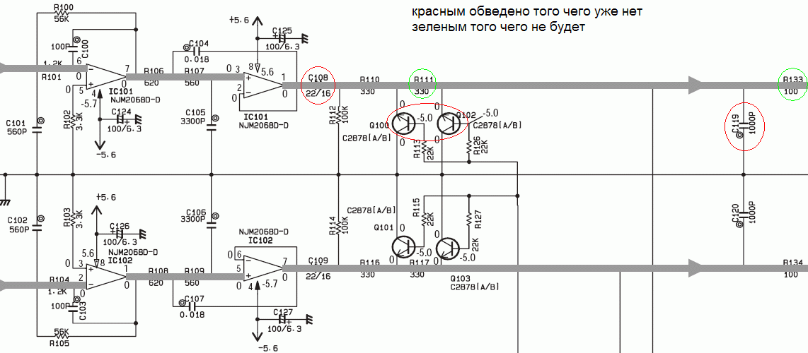

    Посоветуйте на что лучше поменять ОУ NJM2068, новые должны без изменения платы заменить старые, еще лучше чтоб без изменения номиналов деталей .
    ... схема Ямахи CDX-396...
    Здесь, при низковольтном питании, выбор невелик.
    Другие от JRC - это вы не захотите, возможно.
    Либо OPA2132, чуть хуже будут OPA2134. Цоколевка обоих - совпадает с 2068.
    Но не стоит менять NJM2068. Много чего есть и без них, что можно доработать простыми средствами при минимальных затратах.
    Пока господа спорили, я тут поглядел схемку, и набросал самое простое что стоит сделать. Ваше право воспользоваться этим или нет.
    На картинках ниже для упрощения кое-где отмечены изменения в одном только канале.
    Выход аналоговой части, прочистка как говорят. Реле по желанию.
    Часть сервоцепей, снижение токовых помех:
    Питание оперов:
    Полезная мелочь для клока:
    Остальные узкие места сознательно не рассмотрены, т.к. требуют комплексного серьезного подхода, а значит - квалификация, время, средства, детали.
    Небольшое замечание. На выходе ОУ при этом остается только 100 Ом, и далеко не все ОУ переносят такую нагрузку без деградации. Я бы из сдвоенных, да еще при малом питании, порекомендовал бы либо "беспроблемный" NJM2114 (это существенно усовершенствованный 5532), либо (что лучше в отношении ВЧ свойств) LM6172, но он уже более критичен к разводке, может загенерить, хотя обычно работает без вопросов..

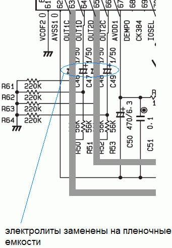

    Vidalgo
    Спасибо вам, правда выхлоп я уже давно доработал а электролит проходной ваще выкинул там всего 10мв мне они не мешают.

    https://forum.vegalab.ru/showthread.php?t=495&page=2
    Что-то мне 2114 начал нравиться Сколько он стоит примерно?
    Off:
    Дмитрий Викторович, ну что ж ты, народ взбаламутил и молчишь. Тогда уж рассказывай подробно, в наказание
    Лучше я нарисую
    [ADDED=Дмитрий Викторович]1127760305[/ADDED]
    Питание ОУ зашунтировал
ID:	4491   Нажмите на изображение для увеличения.

    А со звуком-то что услышал?
    Делалось у меня все потихоньку:
    1)выкинул электролит на выходе, стало чуть больше верха, все стало попрозрачней, детальней и самое главное бас стал лучше намного! полностью исчезло "бубнение" а я все раньше думал что это из-за лампового уся с вых. сопротивлением около 2 Ом а зря я так думал.
    2)выкинул ключи и кондеры по 1000P, помягче играть вроде стало.
    3)сменил проходные электролиты на выходе ЦАПа на пленку, не знаю точно что за пленка, но по цвету она желто-прозрачная Опять же стало лучше попрозрачней, подетальней.
    Пробовал вместо этой неизвестной пленки ставить К73, электролит лучше оказался
