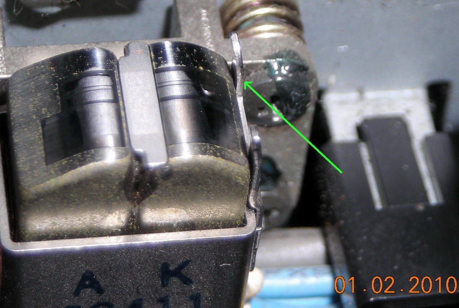

    Цитата Сообщение от aleks64a Посмотреть сообщение
    Другое фото
    Как я понимаю это не другое фото, а вырезанный кусок из первого. Головку, как написано выше, желательно заменить.

    3,667
    По умолчанию Re: Кассетные магнитофоны Pioneer
    определить степень износа МГ в деке Pioneer CT-S830S
    примерно треть от возможного ресурса.

    3,698
    Если вспомнить,как там установлен ЛПМ,при таком износе одному каналу наступает писец - догадайтесь какому?
    На слух это вряд ли будет слышно, по измерениям - да. Даже в хлам упиленная голова способна сносно писать и звучать.

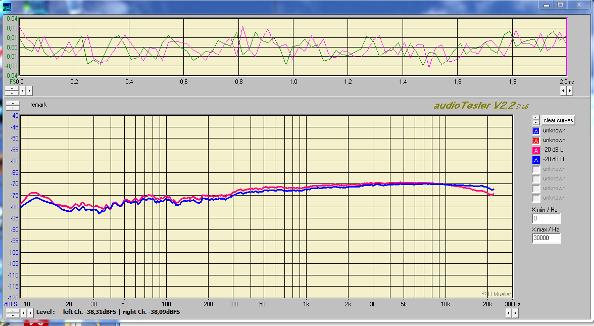

  8. #327
    Новичок Аватар для spinus
    16.03.2013
    Ничего не имею против...
    Сносно это +\-6дБ в полосе 100-10000Гц.
    Для этого аппарата стыдно,однако.
    Вот АЧХ в хлам упиленной головы, дека T-770S. На слух как ни старался, завала по ВЧ в левом канале не услышал.
    Кстати я бы поменял ее, не могу найти PRB1049 нигде.
  9. #328

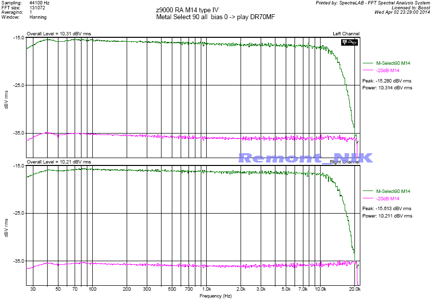

    такой дефект, будет ощущаться (на богатых ВЧ составляющими композициях) как смещение панорамы в сторону исправного канала.
    Скрытый текст
    Чета АЧХ у пиванера горбатая... как турецкая сабля.
    Толи дело окаэ..
Название:	z9000 RA prefinal.png
  10. #329
    16.03.2013
    В общем, понятно что ничего хорошего.

  14. #333
    22.12.2008
    76
    3,698
    Не дано,однако.
    По поводу графика - умелец...
  15. #334

  16. #335
    16.03.2013
    Не дано,однако.
    Просто я привык слушать музыку. Точно также как и на оригинале в обоих каналах на записи присутствует "воздух", точно также звенят и цыкают тарелочки. А по графику - если есть какие то замечания по существу, готов выслушать.

  17. #336
    26.12.2004
    оттуда
    3,667
    Скрытый текст
    не обращайте внимания
    Последний раз редактировалось Ремонт-NIK; 04.04.2014 в 14:43.
  18. #337
    22.12.2008
    76
    3,698
    Измерения надобно делать на "0"м уровне и без ABLE.
    Не трудно понять,что "запиленность в хлам" будет нивелирована работой "автомата".
    При последующем воспроизведении на другом аппарате,записанной кассеты,вы услышите все "прелести",сделанной записи.
