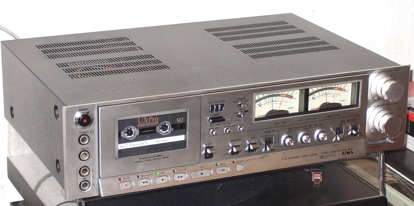

    Сфотографировал Aiwa AD-6900 в почти законченном виде. Осталось отладить запись - воспроизведение работает очень даже приятно, сейчас прямо слушаю музыку через неё. Можно будет попробовать сделать обход Долби. Протяжка и голова мне весьма понравились. А уж смотреть на неё работающую - так действительно глаз не отвести .
    Алексей
