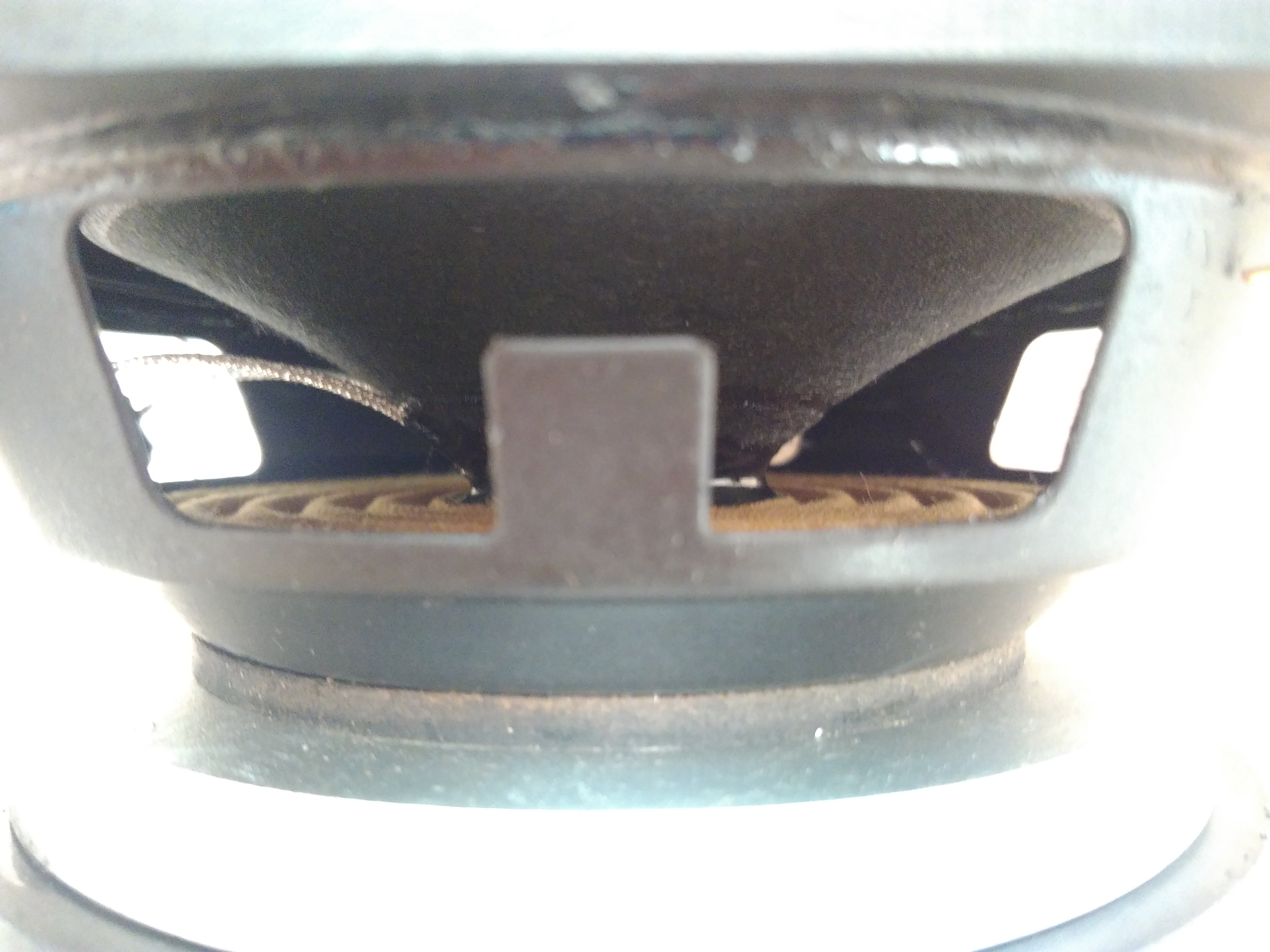

    Вчера пришли динамики.Сделаны хорошо. Интересно,какими характеристиками обладают. Просил сделать В1354. на 4 Ом. Сделали МВ1354.4,но характеристика даже читая наклейку на динамике другие,чем у В1354.8.
    Замерил индуктивность 1,1мгн.
    Хочу понять, сколько он потянет по верхам? На этикетке написано 2500Гц Вложение 259278 Вложение 259279 Вложение 259280 Вложение 259281
    Тоже заказывал В1354.4, а получил МВ1354.4. На их сайте такого динамика нет. Что ж в итоге у меня?
    По качеству есть вопросы. Почему без сигнала у одного ЦШ вогнутая, а у другого ровная? Визуально и диффузоры в разном положении, у одного дина он глубже и огибающая подвеса не так выступает за плоскость фланца. Получается, катушка не по центру зазора расположена? Или таким образом выполняется юстировка катушки в зазоре? (В чем я лично сомневаюсь, скорее просто кривая сборка).
    Включил без оформления. Дал синус 25 Гц. Максимальный ход внушает, визуально больше 15 мм. На 10 мм (для В.1354 заявлен такой Xmax) на слух гармоник не сильно много, между динамиками ощутимой разницы нет. В общем, за такую цену думаю нормально.
    Диффузор без насечек.
