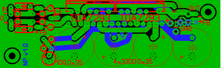

    Много страниц назад критиковал размашистость печатной платы для TDA7293/4 одного из уважаемых участников конференции. "Не размашистая" в моём понимании такая плата:
    Это ещё не проверенный в железе вариант для параллельного включения пары TDA7293. Плата двухслойная, размером 90x28мм. Две перемычки - одна на ведомой микросхеме для вывода Mute, другая перемычка - витая пара - обратная связь.
    Ради минимальности площадей и длинн контуров с током, пришлось пожертвовать удобством распайки проводов питания а так же удобством крепежа микросхем к радиатору. Конденсаторы питания будут мешать прикрутить микросхемы через отверстия штатного фланца.
    Цепь Mute/Stand-by предельно упрощена так же ради компактности и простоты.
    Вход усилителя полностью симметричный. Предусмотрена коррекция - входной ФНЧ и последовательная RC-цепь параллельно входам микросхемы. По желанию можно запаять в "плюсовую" ветвь входной цепи резисторы с номиналами в единицы-десятки Ом. В таком случае схема будет работать как обычный усилитель с несимметричным входом, при этом подавляя симметричную помеху со стороны входа. То есть, разводку земли в полном усилителе можно будет существенно упростить.

    Чуть не забыл - схема без разделительного конденсатора, работает как УПТ. Подразумевается, что разделительный конденсатор во всём воспроизводящем тракте единственный - в предусилителе.
    Разделительного конденсатора в цепи ООС тоже нет - усилитель рассчитан на работу с небольшими Ку=4..12. При таком усилении постоянное смещение на выходе будет небольшим даже в режиме УПТ (до десятков мВ). Так как усиление меньше 21, цепь коррекции между входами ведущей микросхемы обязательна.
