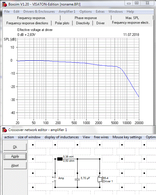

    По умолчанию Re: О создании новых моделей динамиков+вопросы разработчикам(НОЭМА)
    Да у него скорее всего фильтр такой, передаточная характеристика с задранным правым краем. Я уже писал об этом.
    Но измерить динамик и смоделировать фильтр в программе - он не хочет. Так и будет тыкаться вслепую.
    Цитата Сообщение от saniaoav Посмотреть сообщение
    Если бы у меня была возможность измерить динамик и смоделировать фильтры, я бы тут не задавал вопросов)))К тому же, производитель приводит полные данные АЧХ и импеданса.
    Что значит нет возможности, инвалидность? Или просто "не хочу". А простого "расчета" нет, не ждите.
    Что выкладывает производитель все и так в курсе. Что вы оттуда берете, Z? Это не годится, нужно больше параметров, как минимум ТС и измеренная ИЧХ.
    Не хотите, тогда приобретайте готовый "авто" комплект, где уже все есть, надо только провода соединить.

    А сам "расчет" где был? Подозреваю что на АИЕ, гугл выдает его в первые ряды. Все дети считают там.
    Делаем так:
    Теперь берем http://noema.ru/files/catalog/PDF/65-4.rar, грузим текстовку в бокссим и все совершаем.
    От оно как, Михалыч. Похоже?
    А вот у НОЭМА спад начинается только в районе 7000-8000 Гц. В два раза выше от расчётной частоты
  9. #3348
    Весьма, только импеданс я подставлял 4.9)))
    Скажу Вам по секрету... Цена этим моделированиям при конкретной инсталляции ( а я так понимаю Вы его в автомобиль хотите) нулевая. И если хотите стронуться с мертвой точки, то начинать нужно не с симуляторов, а с минимума измерительного оборудования: USB микрофон, RLC измеритель, приблуда для замера параметров T-S.
    Даже пассивные фильтры лучше получаются при использовании активных фильтров с расширенными возможностями при макетировании. Активными можно быстро свести систему, а потом как с листа по полученным уровням и срезам быстренько рассчитать пасскросс.

    Да, речь об авто. Буду заказывать на ДР АЧХ-метр, начну с замеров АЧХ.
    Скажите, а на дороге вы такой же логикой руководствуетесь)))?

    Для saniaoav :
    Странный какой-то путь.
    Уточню мысль коллеги Гудронова, а то намеком может быть непонятно:
    Сообщение от Папа Карло
    Вот, как говорится, найдите три отличия.
    Если охота серьезно подходить к делу, придется покупать(изготавливать) инструменты. Стену можно заштукатурить ладошками, но любой, даже начинающий горе-саморемонтник, идет в магаз, и берет шпатель, правИло, и гладилку.
    1) не надо никаких АЧХометров в коробке, они кривые как тот онлайн-калькулятор. Годятся для проверки готового решения, и то довольно условно. Нужен микрофон и взрослые программы, типа Арты, ЛСП-кадов, и т.п. АЧХометры - костыли.
    2) приблуда для измерения ТС, маст хэв, вместе с теми же программами. Онлайн-калькуляторы даже не костыли, а мусор, а грязь под ногтями. Годятся для расчета фильтра для резистора. И всё.
    3) Моделирование фильтра в тех же программах (кроме арты, она не могет, только измерениями занимается)
    4) с пониманием что, как, когда, и почему (а после моделирования понимание непременно наступит, может не с первого раза, и не до конца, но все-же) - сбор макета, отслушивание, правка номиналов и даже схемы, с оглядкой на модель, чтоб сильно не накосячить, например с импедансом. А импеданс еще проверить стОит, с помощью приблуды из п.2)
    Всё.
