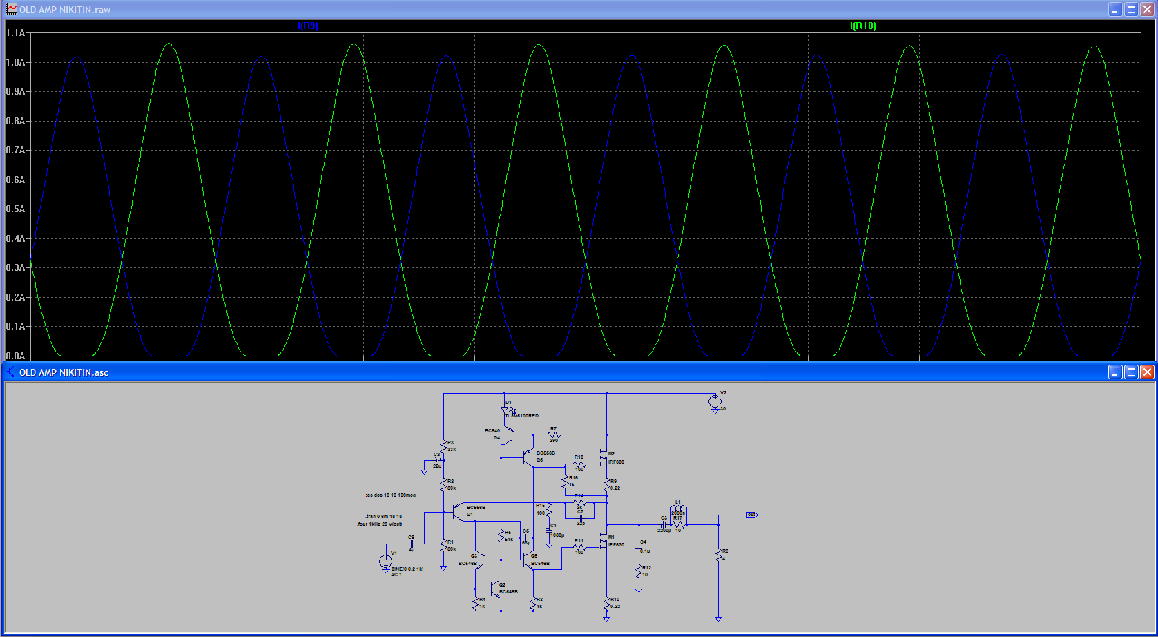

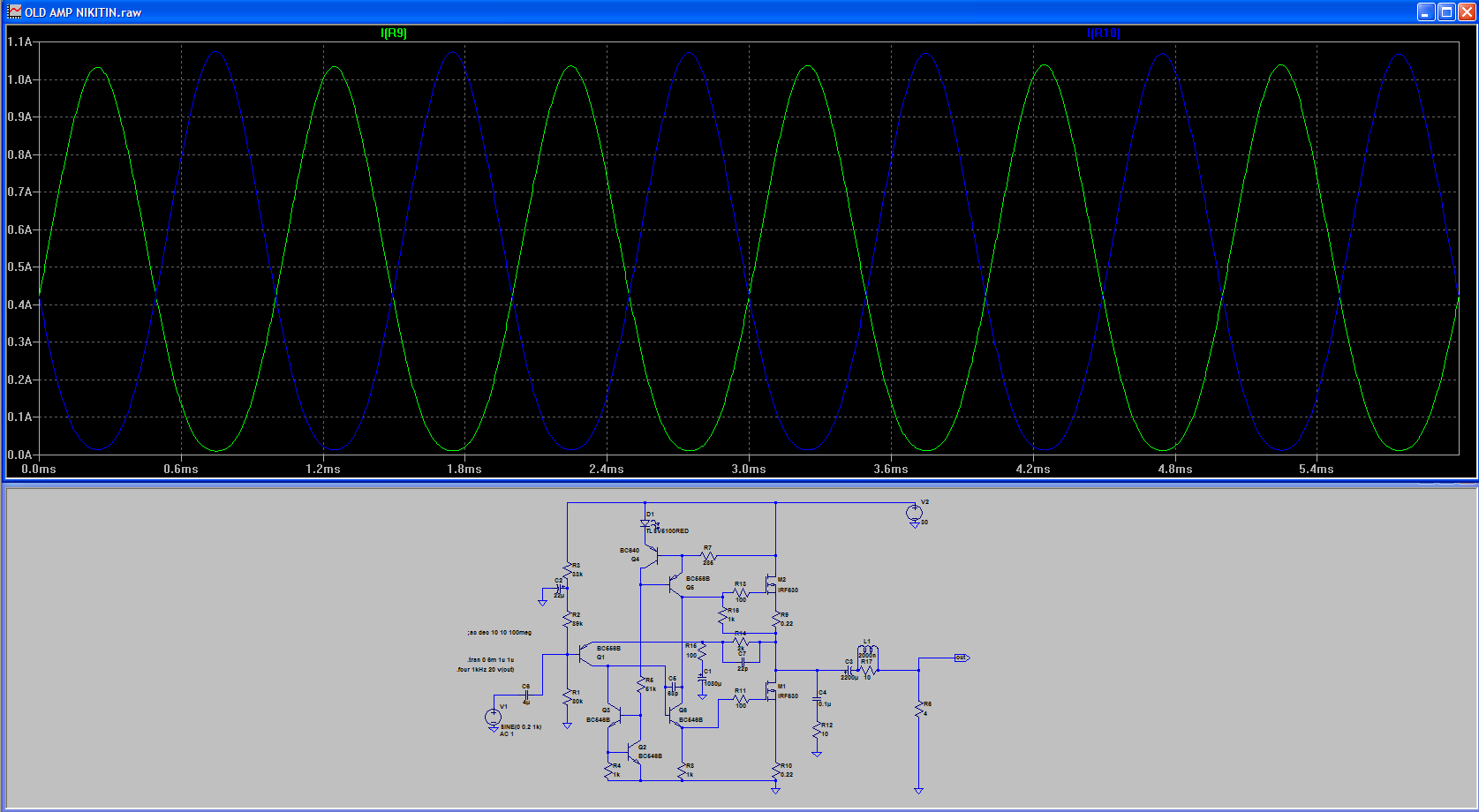

    но вы на форму токов выходников посмотрите
    Посмотрел свой:
    ---------- Сообщение добавлено 10:50 ---------- Предыдущее сообщение было 10:50 ----------
    Как немножко кривенький двухтакт
    Это с ТП 200мА
    ---------- Сообщение добавлено 11:02 ---------- Предыдущее сообщение было 10:50 ----------
    С ТП 400мА
    Уже лучше.
ID:	338914   Нажмите на изображение для увеличения.
Название:	Nikitin Amp 400mA.png
    Последний раз редактировалось evilhammer; 08.02.2019 в 14:47.

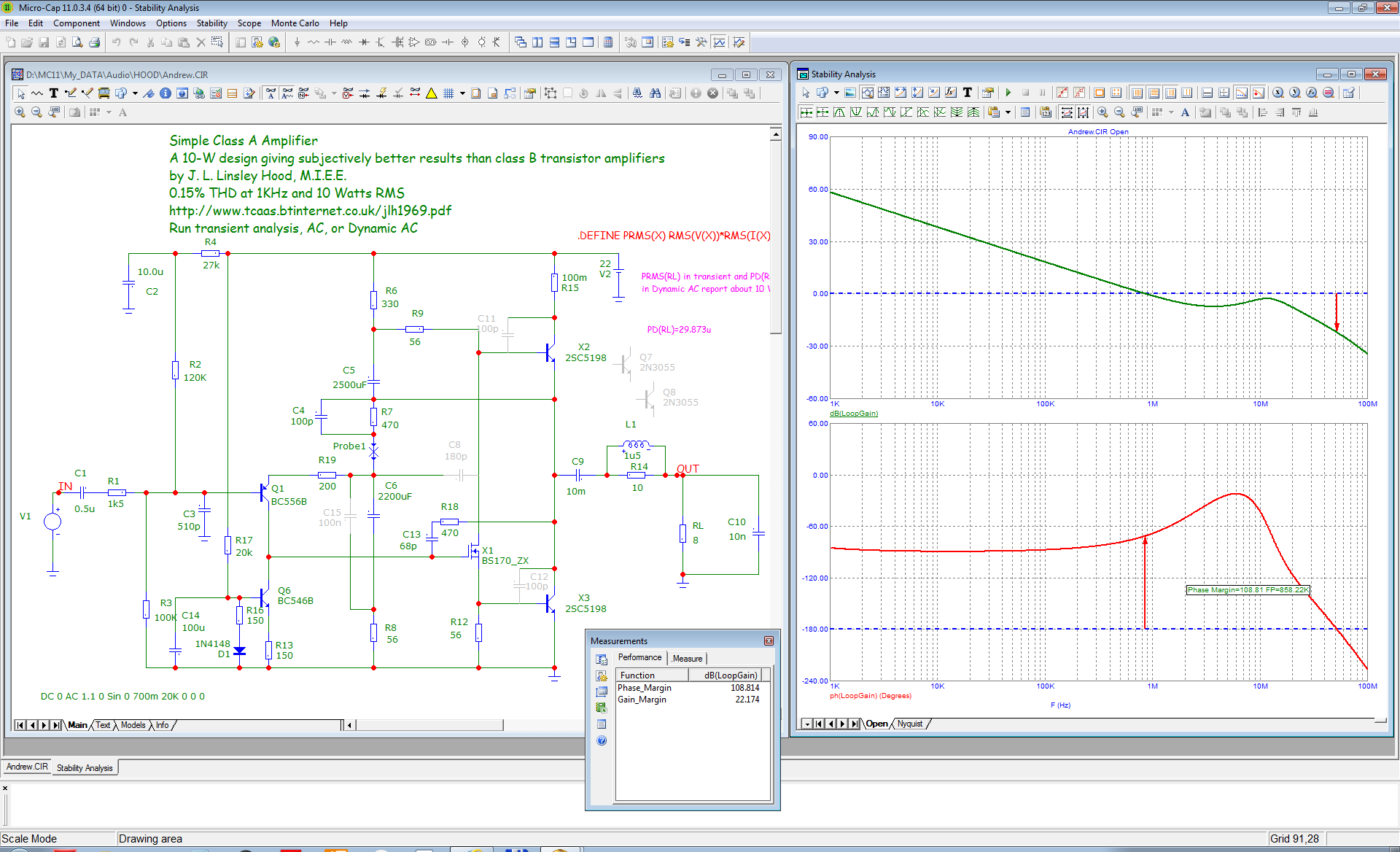

    Цитата Сообщение от Andrewe Посмотреть сообщение
    Сейчас ради эксперимента запаял обратно 510 пикофарад в фильтре, а возбуд так и остался
    На картинке устойчивость в модели Вашей схемы.
    Убрать резистор 470 Ом последовательно с 68пФ. И убрать емкость в ООС -100пФ. Можно 10-20 пФ. Но она не нужна.
    Поставьте цепь цобеля 10 Ом 100нФ с выхода усилителя на землю ( для ВЧ выходных транзисторов)
  19. #3338
    Старый знакомый Аватар для Andrewe
    28.01.2018
    575
    Цитата Сообщение от EMiq Посмотреть сообщение
    Резак уберать который на затвор драйвера идёт? а емкость оставить 68 пикофарад?
    А 100 пикофарад это которая параллельна резаку на 470 ом?
    А цепь цобеля ставится после конденсатора, на выходе или между транзисторами на массу?

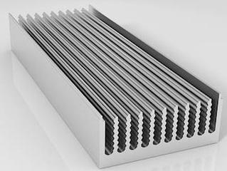

    Радиатор 2700 см2 (на канал) без принудиловки...как оно будет?
    Схема оригинальная, питание однополярное 32в crc, нагрузка 8 ом, на выходе через слюду sc5200, ток планируется 1-1.5А.
  21. #3340
    Давно не заходил
    12.01.2017
    2,939
    горячо но покатит транзисторы лучше на пластины со спичечный коробок а их уже через слюду
