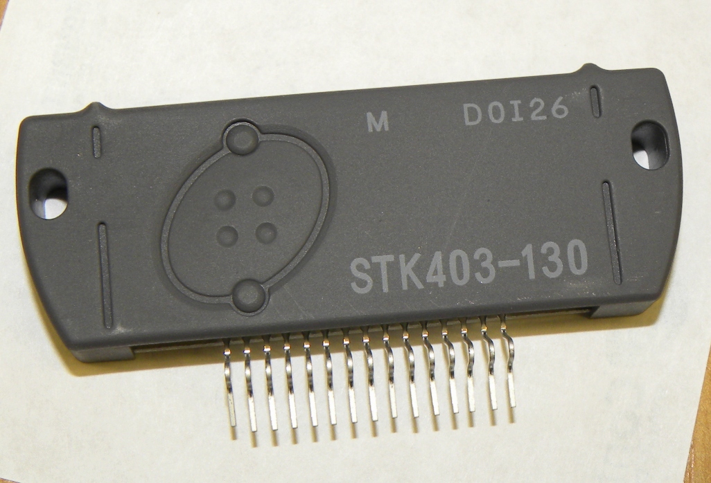

    Ребят, мне ответил менеджер из чип и дип, выслали фото микросхемы! Что скажете?Нажмите на изображение для увеличения.

    Что скажете?
    Я не встречал подделок в таком корпусе с объемным логотипом. Поэтому полагаю, что это оригинал.

    Да, похоже на то! Но на всякий ещё попросил сделать фотку под углом около ножек

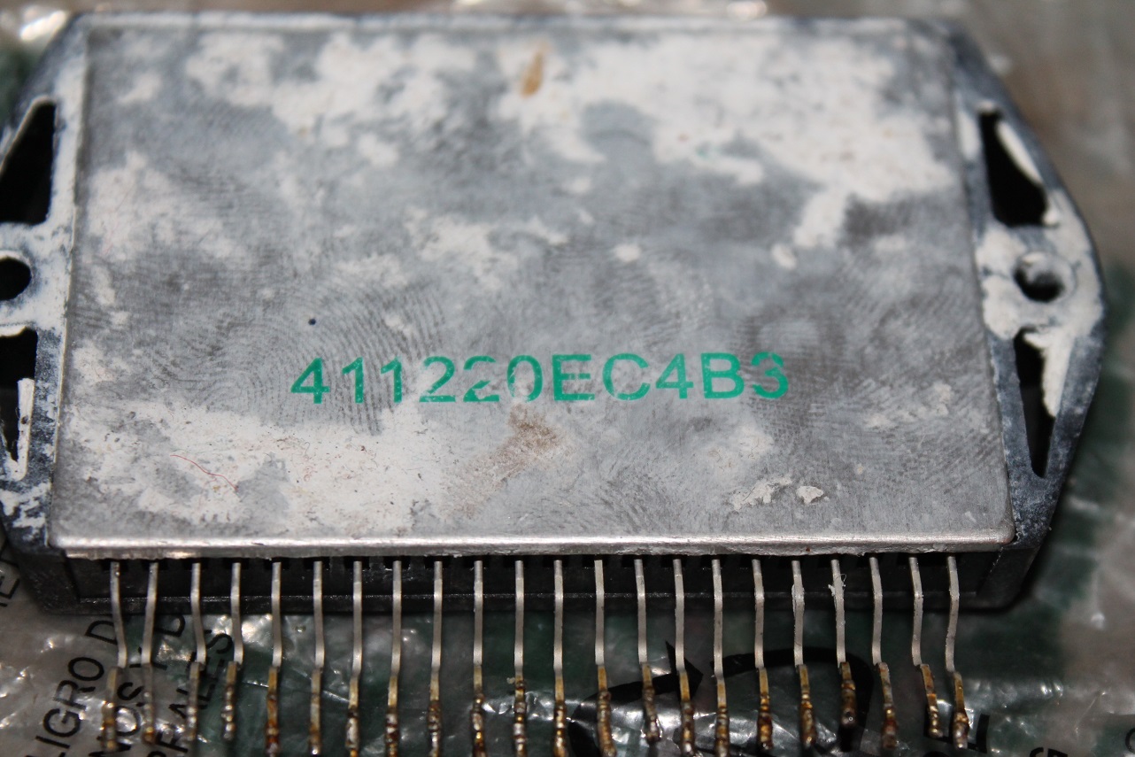

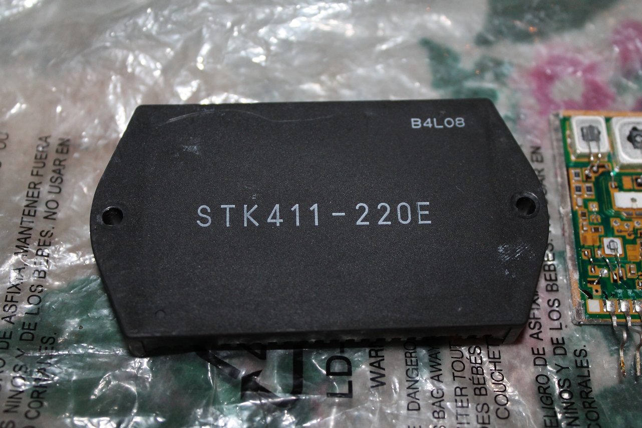

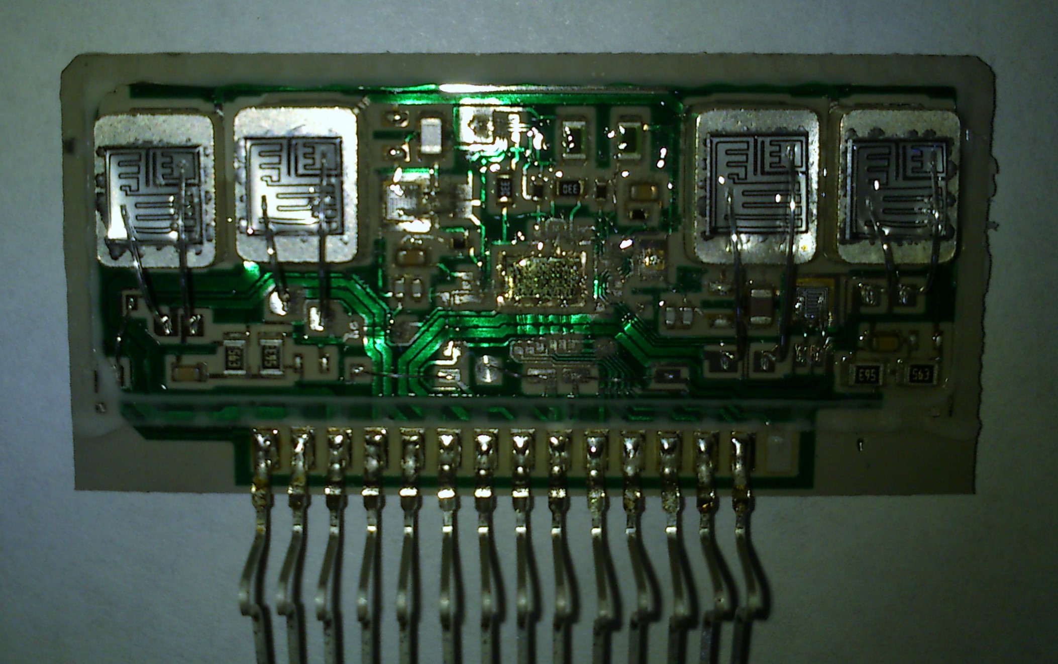

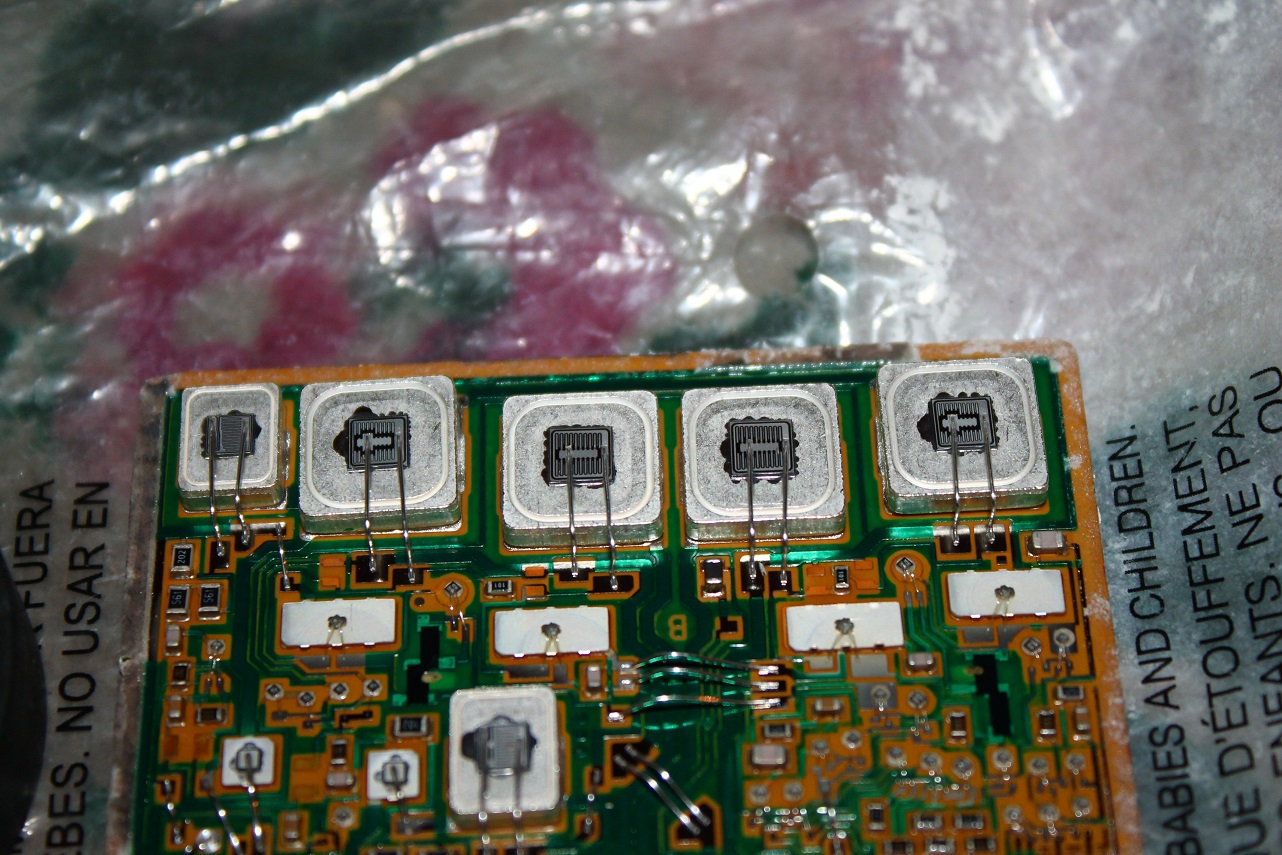

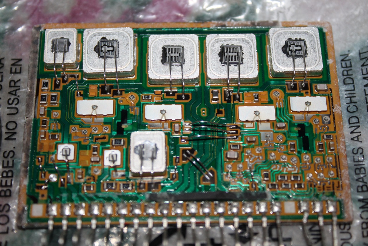

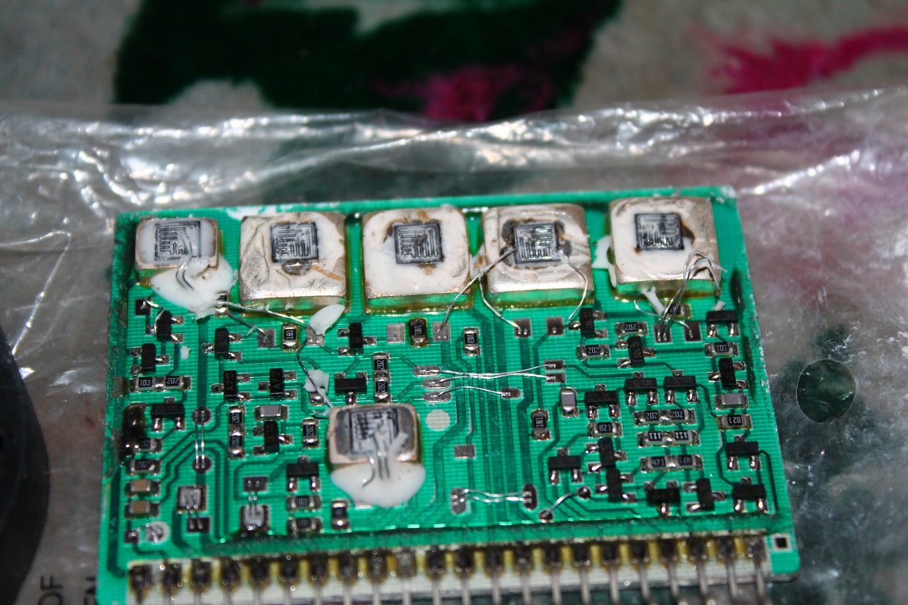

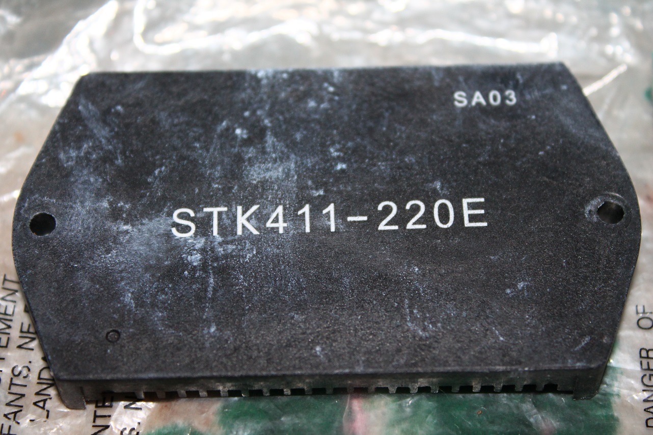

    Здравствуйте)) Низкий поклон знатокам STK-шек Буду очень благодарен за разьяснения по поводу качества купленной мною этой хреновины типа STK-411-220e для замены в муз.центре...Фото спаленной и купленной прилагаются...да...я знаю, что я изверг (вскрыл ломом новую схемку и отломал 2 ноги)... Первая -спаленная, вторая - новая
