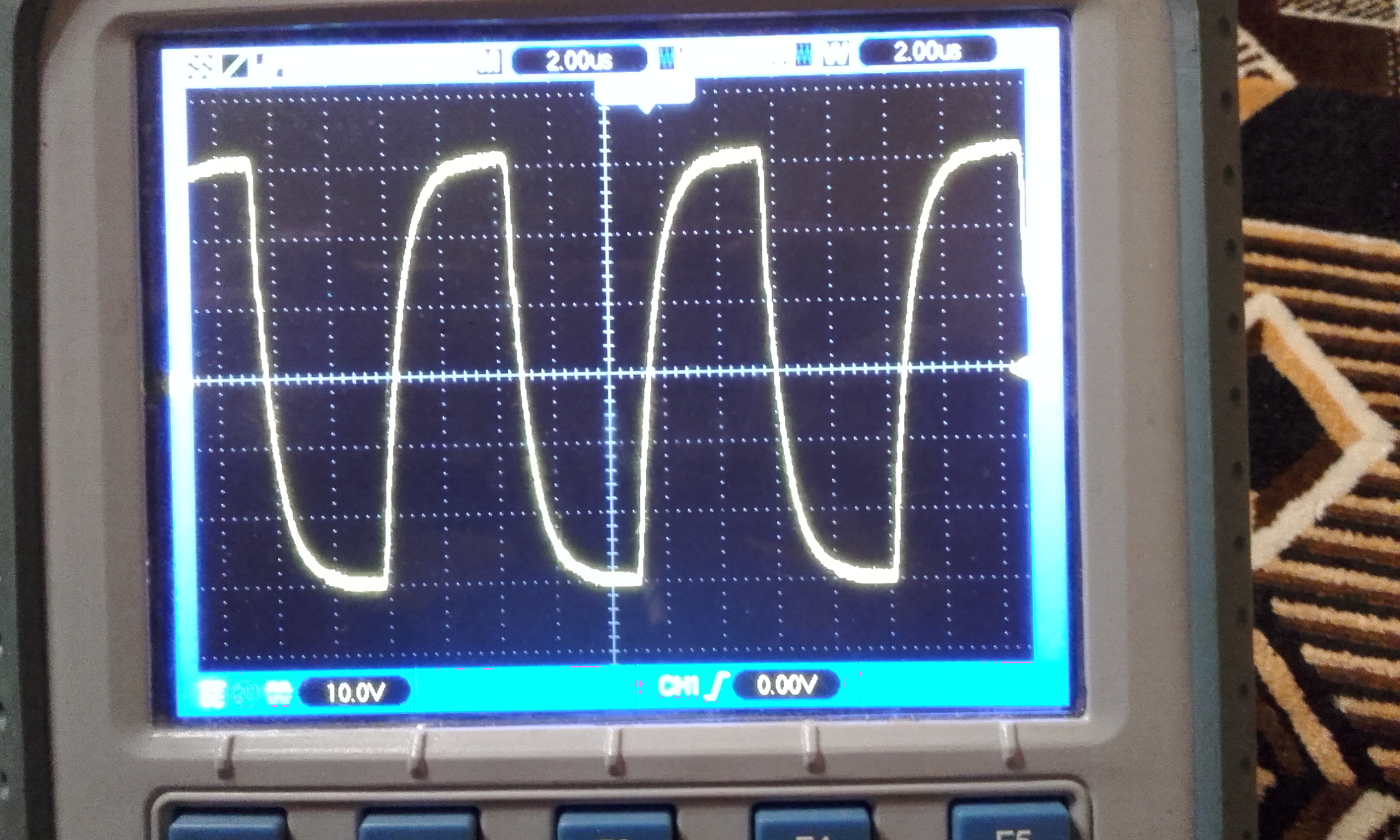

  4. #3303
    Завсегдатай Аватар для bogl
    30.03.2014
    Мордовия.
    1,420
    По умолчанию Re: YES - 3
    В одном плече 130 в другом 148 mа. Нажмите на изображение для увеличения.

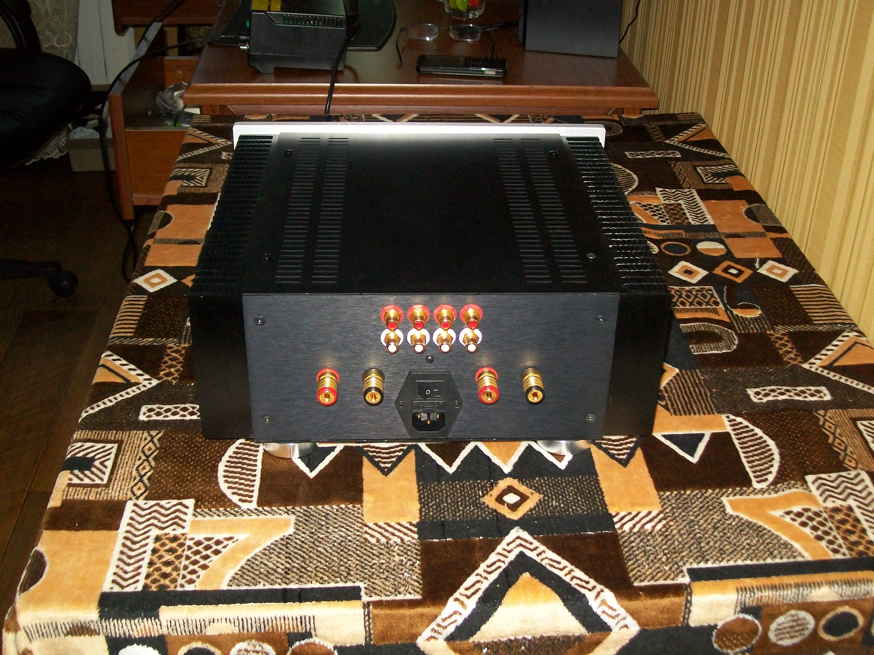

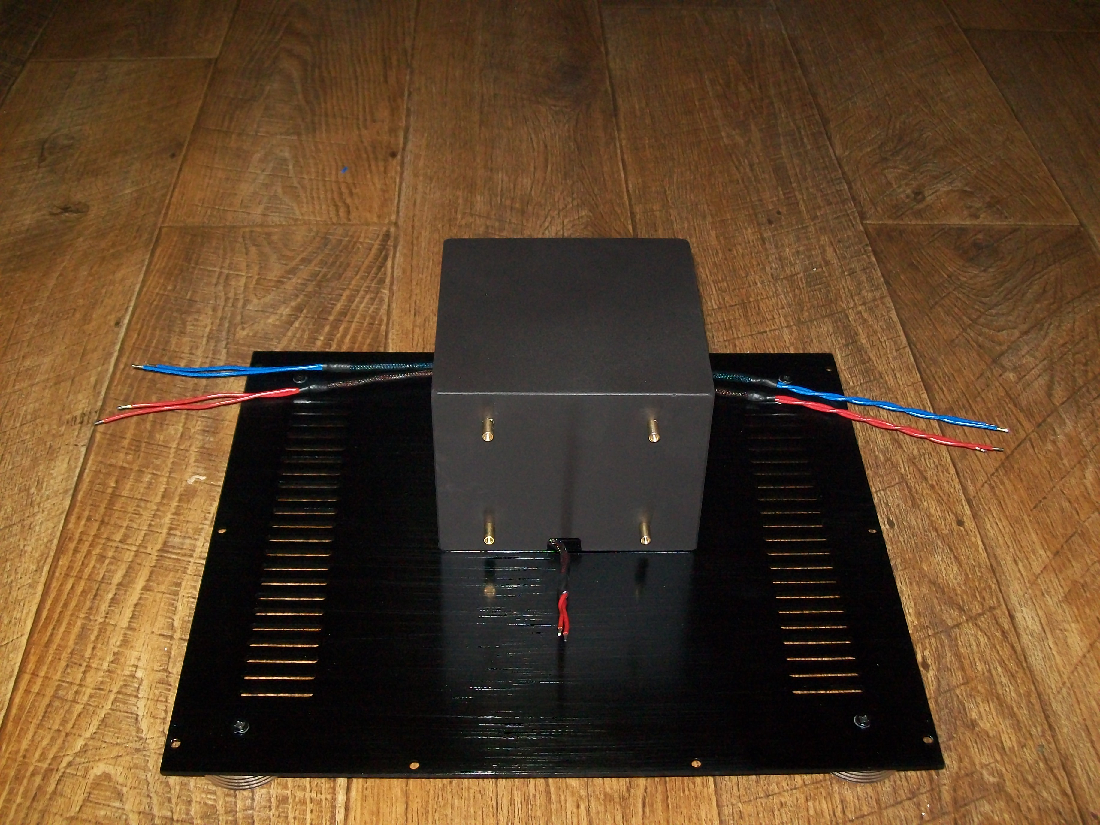

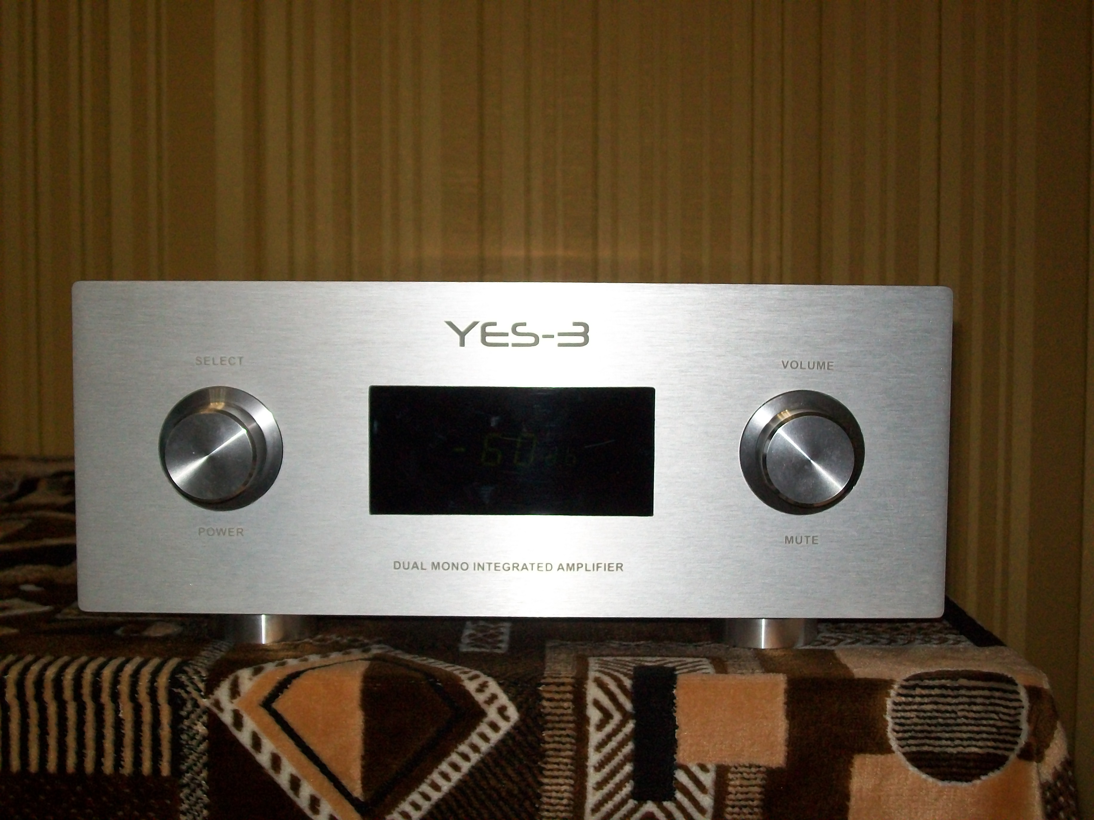

  6. #3305
    30.03.2014
    Мордовия.
    1,420
    Свой упаковал. Нажмите на изображение для увеличения.
ID:	285789 Нажмите на изображение для увеличения.
ID:	285790 Нажмите на изображение для увеличения.

    [QUOTE=bogl;2304606]Свой упаковал.
    Суперски,надписи стильно!!
    Корпус на Ебе брали? как в плане "технологичности?
  9. #3308
    Старый знакомый Аватар для ValeraGuzikov
    20.04.2010
    Ровеньки ЛНР
    513
    Красиво! Как играет?
  10. #3309
    30.03.2014
    Мордовия.
    1,420
    [QUOTE=brand;2304617]
    Свой упаковал.
    Корпус Италия. в плане "технологичности нормально. только надо к нему брать поддон тяжело перед крепить.
    ---------- Сообщение добавлено 18:12 ---------- Предыдущее сообщение было 18:07 ----------
    Думаю к выходным доделать полочники Крылова на сканах тогда опишу. Сравнить есть с чем есть Новый Зуева и Валдай ZD- 50. Так же три цапа ATDAC-8 8A И Десятка. Все это будет слушаться с разными усилителями.
  11. #3310
    27.04.2012
    НОВОСИБИРСК
    599
    Ну с Италией понятно!, с "окном" перед заказывали или сами?
    Очень интересная "компания" буду ждать впечатлений!!!!

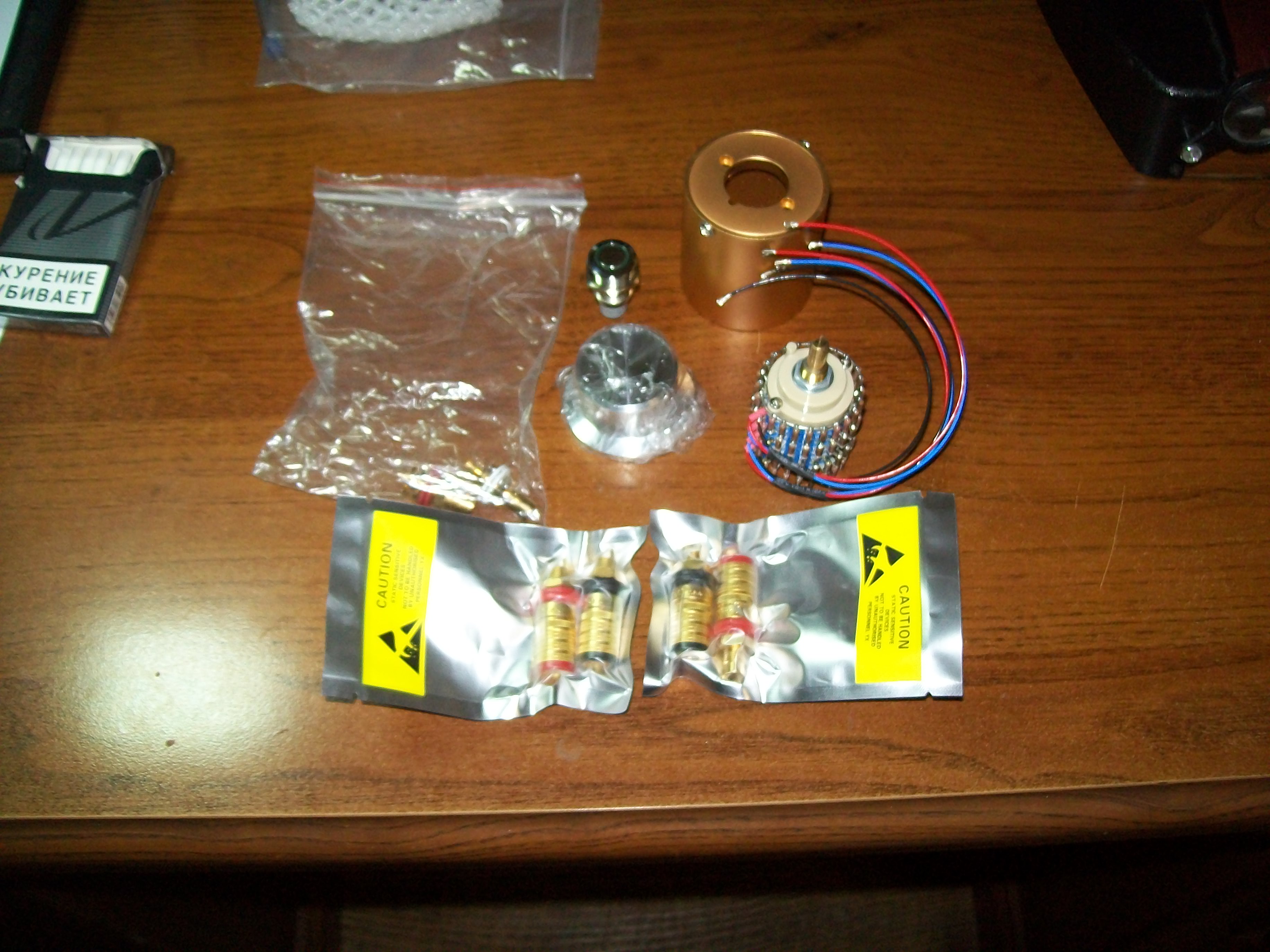

    bogl, привет, как закрепил RCA разъёмы через прокладки, у меня не хватает резьбы.
    Задняя стенка 3мм?
    Андрей Константинович
    Задняя стенка 3мм?
    Привет! У меня тоже 3мм. При сборке Зуева тоже так было . Я с зади фрезеровал на 1,5 мм. Теперь использую такие https://ru.aliexpress.com/item/One-P...608.0.0.eWozKK здесь резьбы за глаза хватает
    О, спасибо за ссылку, придётся прикупить....
