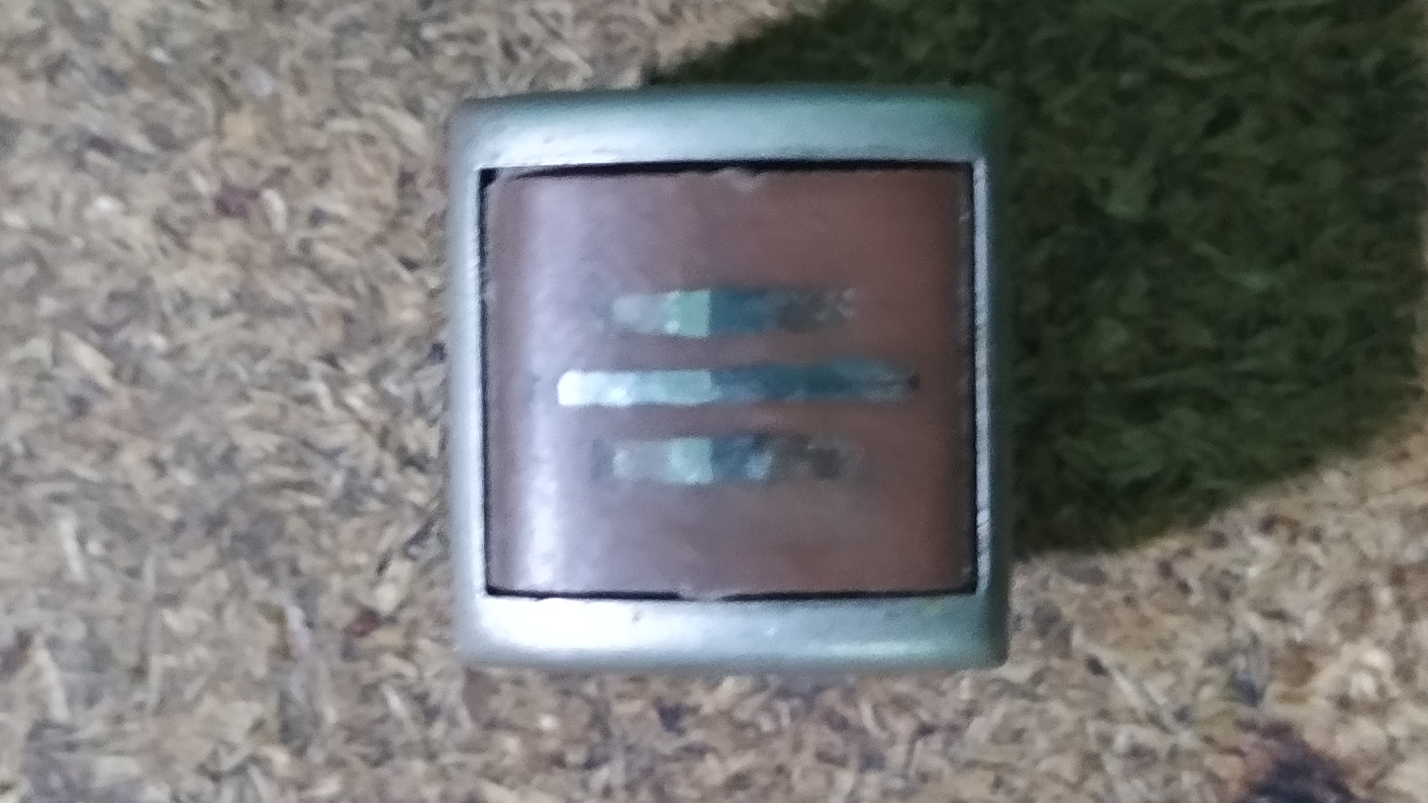

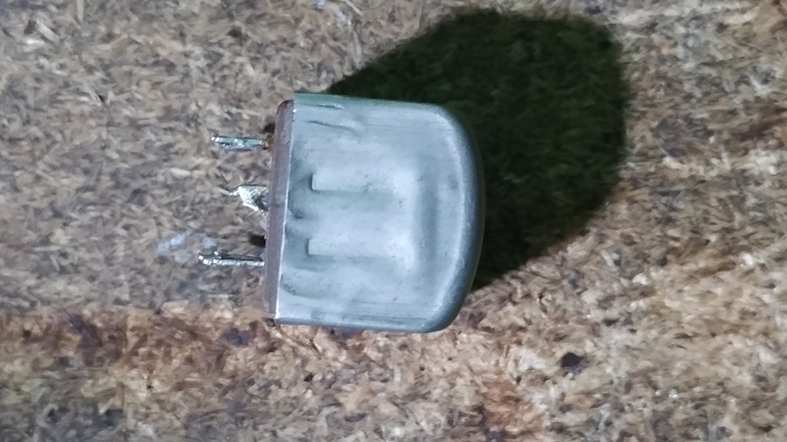

    Подскажите, пожалуйста, что это за головка и откуда?
    Скрытый текст
    Сопротивление обмоток - 109 и 114 Ом, индуктивность - 34 и 33 мГн.

    Если мне не изменяет память - польская головка с Сатурн-201.

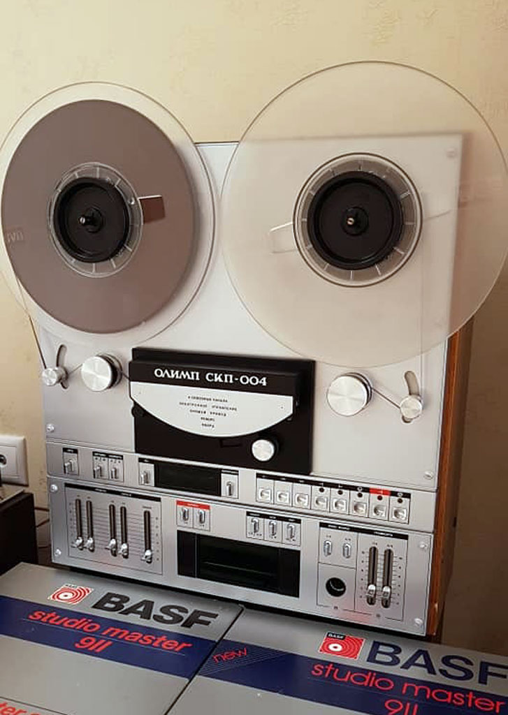

    Только сегодня узнал что есть такое чудо на базе Олимп-004
    Чудо 4 канала ? с реверсом и на 3.81мм пленке
    Борисыч44, может знаете что за катушки, сколько метров пленки ?
    http://www.rw6ase.narod.ru/00/mg_kat/olimp_skp004.html
    Последний раз редактировалось Vygandas; 15.08.2020 в 14:19.

    может знаете что за катушки, сколько метров пленки?
    Судя по переходникам на фото, катушки NAB-стандарта, так что катушки могли быть получены путём крепления стандартных "щёк" на сердечники для "кассетной" ленты. На таких сердечниках, насколько я знаю, лента поставлялась на заводы, изготавливающие непосредственно кассеты.
    Сколько метров кассетной ленты влезало, можно посчитать. Катушка по габаритам стандартная 27, на которой стандартной ленты 35 мкм умещается 1100м. Соответственно, кассетной ленты толщиной 16мкм, какая была в 60-минутных кассетах, поместится примерно вдвое больше, то есть 2200м, а ленты 11мкм, использовавшейся в 90-минутных кассетах, поместится примерно втрое больше, то есть 3300м.
    Подозреваю, что этот аппарат был предназначен для использования в качестве регистратора, как и Э-004Д. Хотелось бы посмотреть на схему этого аппарата.
    Если так то на скорости 4,76 см/сек получается примерно 12,8 часов. Точно регистратор !

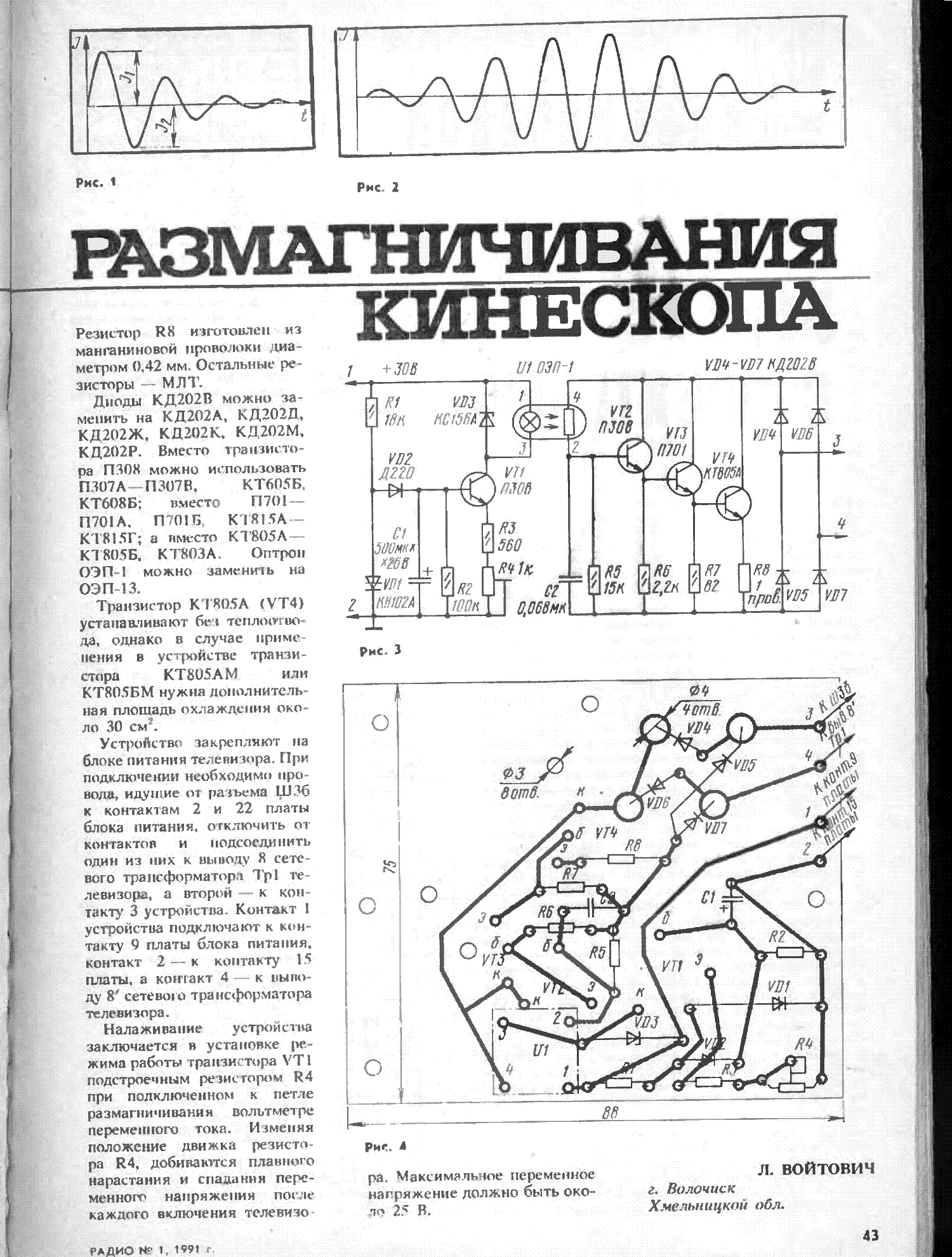

    кстати, господа размагничиватели, вы как плавно снижаете магнитное поле? отдаляя катушку? Или разряжая в неё конденсатор?
    По мне так можно только испортить магнитофонную пленку. Поле магнитное в начале должно быть нарастающей а потом спадающей интенсивности. Переменное ! А как такое достичь с конденсатором не представляю.

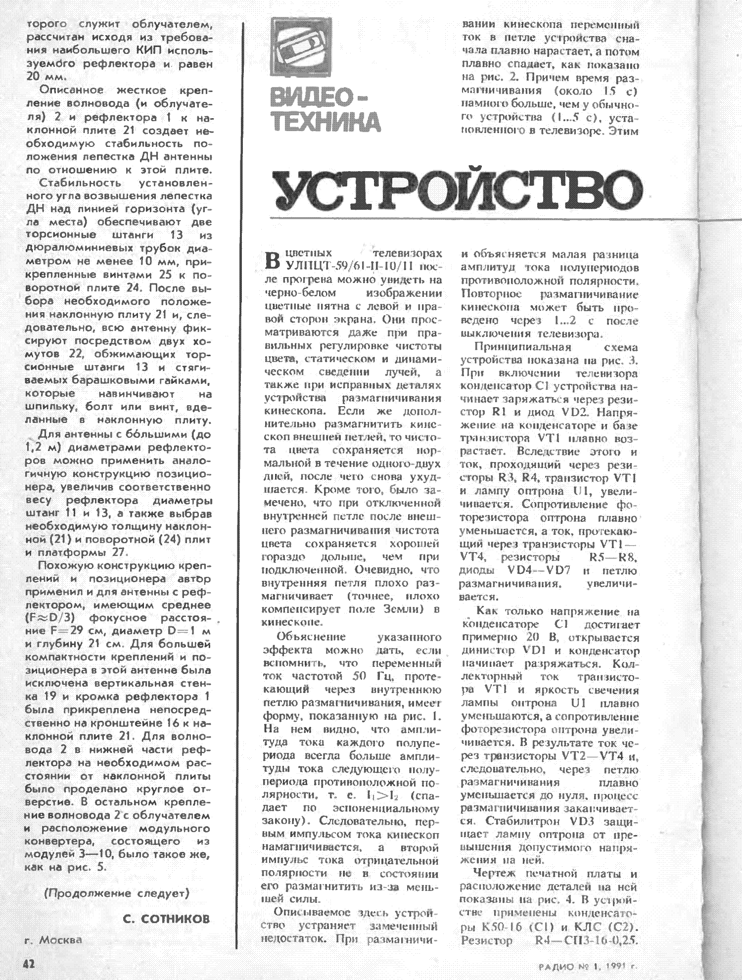

    Не могу вспомнить, в каком "Радио" обсуждался этот вопрос - именно плавного нарастания+плавного спадания поля - что бы к тому же интегралы + и - полу-волн были равны - иначе размагничиватель наоборот может остаточную намагн. создать.
    Во, нашел: Нажмите на изображение для увеличения.
ID:	378268 Нажмите на изображение для увеличения.

    Станислафф, хорошее решение! Только надо на современной элементной базе, и без резистивного ОЭП желательно !
