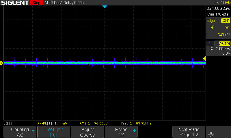

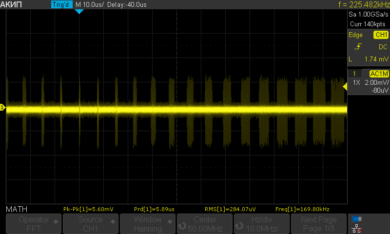

    АКИП-4131/2 с закороченным щупом на пределе 2мВ. Закорочен земляным проводком щупа с крокодилом, т.е. на конце щупа образуется петля диаметром 4-5см. Помеху дает сам осциллограф, скорее всего его БП. Интересно у всех владельцев АКИП и Siglent такая картина?
    Помеха полностью пропадает, если отключить щуп.
    При закорачивании щупа с пружинкой (петля несколько миллиметров), помеха уменьшается, но все равно видна.

    Цитата Сообщение от Vertigo Посмотреть сообщение
    Нет миниатюры. Не видно что там у вас.
    Странно. У меня отображается. Там узкие пички с частотой 130кГц и размахом три клетки.

  13. #3293
    Новичок Аватар для Vertigo
    30.03.2005
    По умолчанию Re: помогите с выбором осциллографа.
    Вижу. Это в браузерах смартфона не видно. На компе есть картинка.

  15. #3295
    30.03.2005
    antecom,
    Чего вы решили, что производитель косяк какой то допустил? Вы видите пички 130кгц, я вижу вообще под мегагерц. А если выключить все импульсное в доме, то вот так
    А если все обратно включит но закоротить пружинкой, то вообще вот так.
    Хотя, возможно вы правы. Ведь интервал между пачками не меняется и он действительно около 130кгц.

  16. #3296
    10.02.2005
    Королев
    3,011
    Я конечно пробовал отключать все потребители в комнате в том числе свет. Пички от самого осциллографа. Поднесите петельку вплотную к корпусу осцилла или к его экрану или к сетевому проводу. Амплитуда возрастет многократно.
    Тот же Ригол помех создает намного меньше (но он шумный и FFT в нем полный отстой).

  18. #3298
    09.05.2018
    Voronezh
    4,714
    или к его экрану
    А Вы попробуйте петелькой щупа запеленговать источник. Это вполне воможно, учитывая диаграмму направленности петли.
    Поищите, где источник помехи.
    Просто я на своем Хантеке нашел этот источник - это оказался вовсе не БП прибора. У меня свистел пачками именно экран. А точнее - его подсветка светодиодная. Генерил ударным способом пачки помех импульсный источник тока этих светодиодов. Он находится внутри дисплея и для производителя осциллографов является покупным узлом. Пришлось дорабатывать этот источник - так что помехи исчезли совсем. Но у меня частота пачек была 1,2 МГц, а заполнение вообще под 200 МГц. Посмотрите, может и у Вас свистит именно этот узел. Вполне возможно, что поставщик дисплеев допустил косяк - вместо диода с малым зарядом восстановления поставил обычный - и генератор засвисел. А производитель осциллографа дотошно каждый экземпляр в сборе не проверяет - мог пропустить этот баг. Я об этом писал на форуме года два-три назад.
    Может с таким пробником лучше и не будет?
    Моя картинка снята с пробником 350МГц.
    Подключил родной 200МГц пробник - амплитуда упала в 2-3 раза, похоже родной пробник ограничивает скорость нарастания.
    Спасибо за ценную инфу. Очень похоже что и здесь "виновник" дисплей. Рядом с ним помеха сильно увеличивается. Заполение тоже выше 100МГц.
    Все таки помеху создает БП. Вынул его наружу и посмотрел маленькой петелькой. Сильно излучает транс и ШИМ контроллер TOP249 в даташите которого как раз и указана рабочая частота 132кГц.
