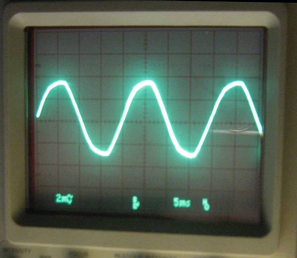

    Цитата Сообщение от Mic Dragon Посмотреть сообщение
    Ничего не прокалываете, пальцами прекрасно получается. Один вывод конденсатора на землю (не в воздух а именно на землю), второй на вход осциллографа - эффект очень чувствуется. Проверил сейчас для пробы полистирольный Remix на 1нф - разница в зависимости от положения - практически на порядок !
    Всё действительно легко проверяется.
    Взял первый попавшийся (хреновый кстати, фольговый лавсан) конд, и вот что получилось - на снимках.
    Две стороны разницы, и сама емкостишка.
    PS. А синус такой красивый получился, потому что она же и отфильтровала гармоники наводки
    Я имел в виду не землю сети, а земляной провод щупа осциллографа.
    Спасибо, сначала так и подумал относительно подключения, но потом что-то засомневался.
