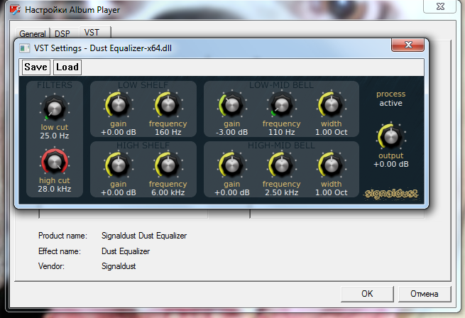

    Как в эквалайзере убрать немного 100гц? Я его и так и сяк кручу , то хрипит то пищит или ничего не меняется.
    Можно в правом верхнем блоке "LOW-MID BELL" поменять frequency на 100 и уменьшить там gain.

    По умолчанию Re: Album Player (APlayer)
    Пробовал так. Ставил частоту на 110гц , -3дб ,1окт. После данной процедуры повышается общий уровень звука и искажения.
    Странно, у меня нет такой проблемы. Можно попробовать другие эквалайзеры, Marvel GEQ, например.
    Еще, если версия плеера старая, может быть, есть смысл обновиться. И попробовать сначала вариант с настройками из "коробки".
    Еще как вариант может что не так делаю?! Вариант из коробки и есть.
    Вроде бы, трудно что-то сделать не так. Можно попробовать сначала включить эквалайзер в стандартном состоянии
    и вызвать его панель через значок в трее в процессе воспроизведения. В этой ситуации флажок "Bypass", который отключает плагин, не должен влиять на звук.
    Потом попробовать двигать ручки frequency и gain в нужное положение. Если результат будет подходящим, сохранить его под именем default
  15. #3274

    Вроде получилось с "default" .
