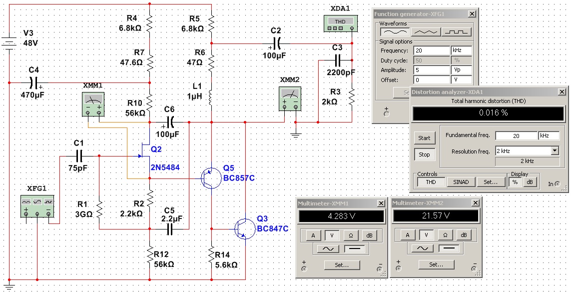

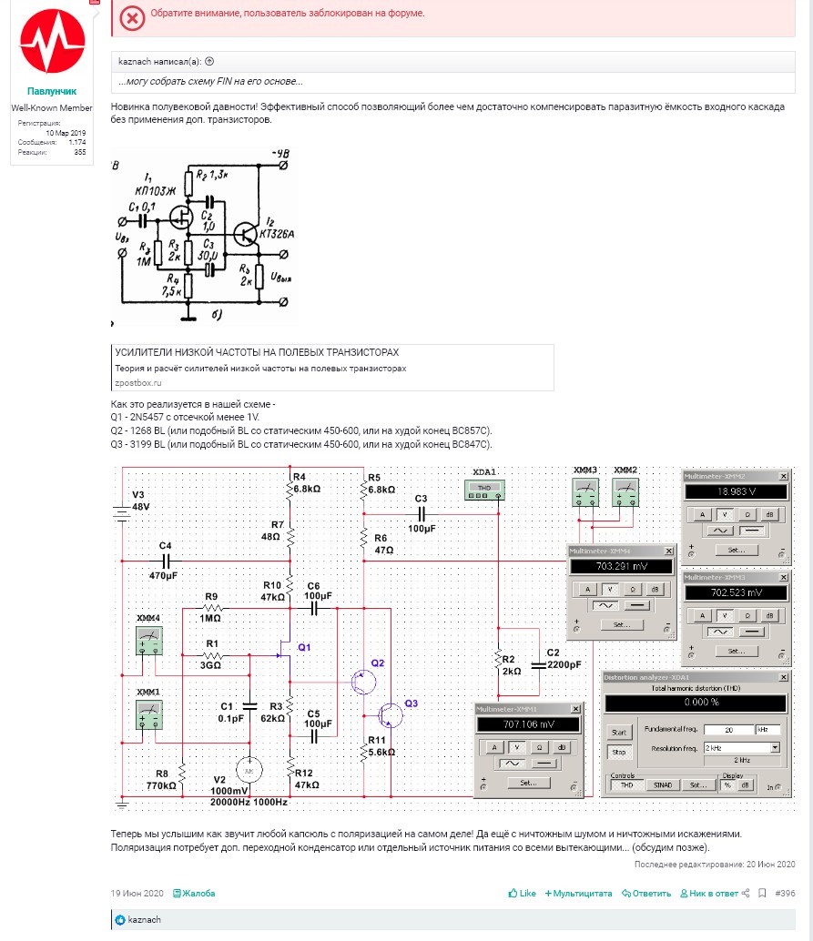

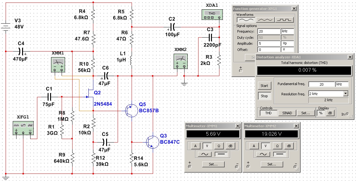

    ВНИМАНИЕ! - Данная схема НЕ РАБОТАЕТ с трансформаторным входом. Таковой проектировалась изначально и сознательно.
    Вопросы о "пристройке транса" с ТС не обсуждаются.
    Хочу поделиться с интересующимися довольно своеобразным схемным решением преобразователя импеданса студийного конденсаторного микрофона. Схема с успехом прошла испытания в десятках студий (любительских и профессиональных). Интересно ваше мнение, пожелания, критика основанная на реальных измерениях или эмуляции.
    Идея (кстати родилась в Ташкенте) простая - два повторителя с раздельным питанием от резисторов источника фантома 48V звуковой карты + ПОС "слежения" с выхода усилителя в цепь питания первого каскада посредством двух конденсаторов.
    Более полугода шло активное обсуждение этой идеи на другой площадке - где тема называлась "В помощь Самоделкину. "Нерадивый" конденсаторный микрофон зазвучит лучше!", её нетрудно найти в инете. Немало повторивших эту схему, тестов-сравнений, восторженных отзывов, здоровой критики и, куда без них - группа "вечно критикующих но не практикующих". Недавно вышел ролик, где эту схему тестирует один из увлечённых микрофонной тематикой. Естественно не "доктор акустических наук" но треки для сравнения любезно представил за что ему огромная благодарность.
    https://www.youtube.com/watch?v=o6fv...ature=youtu.be
    Схема -
    Полевой транзистор можно выбрать из широкого списка маломощных - K30, 5457,305, 202, 5485 и т.п. Простая настройка - подбор R8 для установки на выходе "3" (он же третий контакт XLR разъёма) постоянного напряжения в пределах 20-21V.
    Дроссели - ферритовые бусинки. Хотя можно и без них. Возбуждение схемы на ВЧ не замечалось.
Название:	FIN схема.png

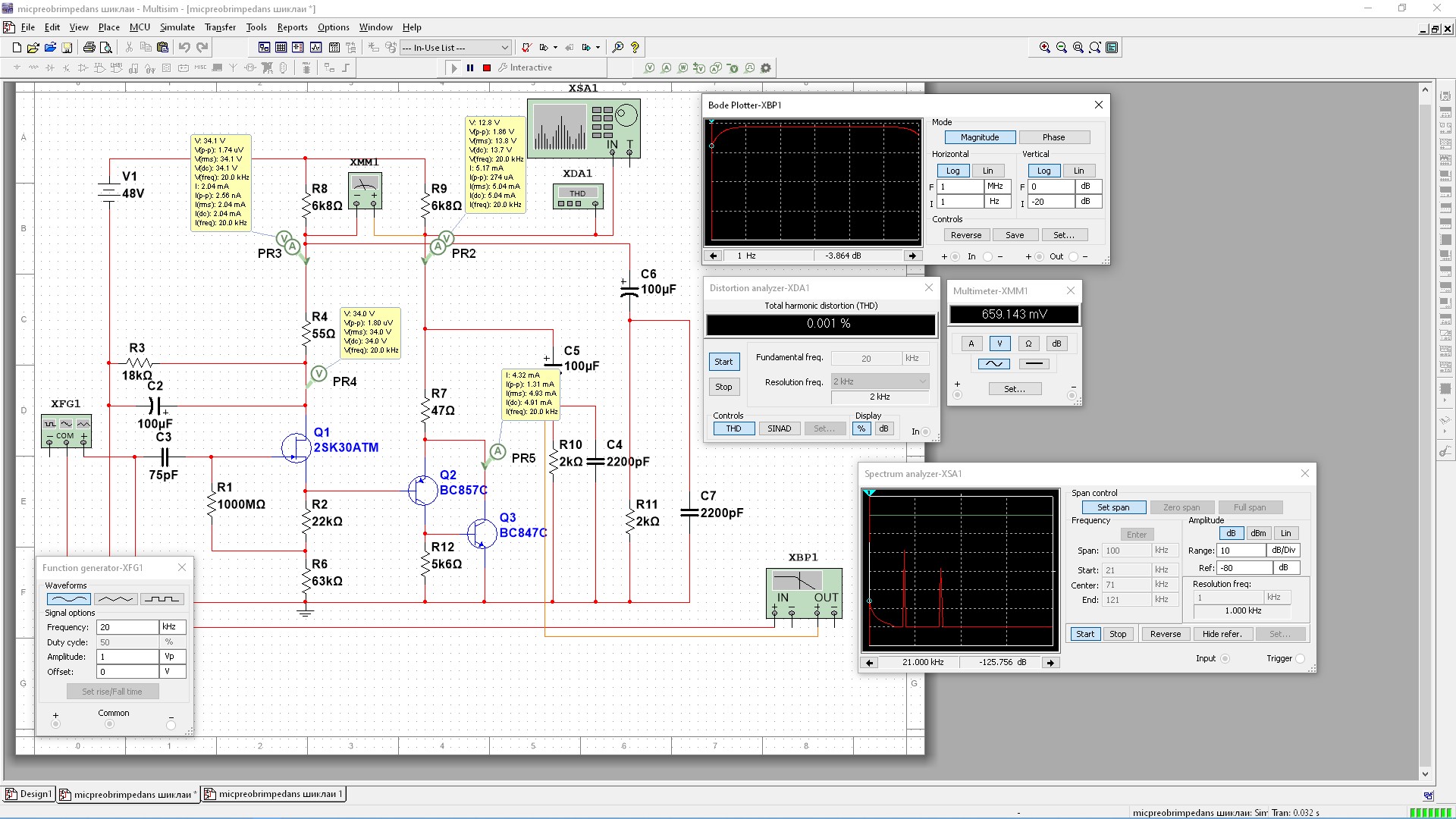

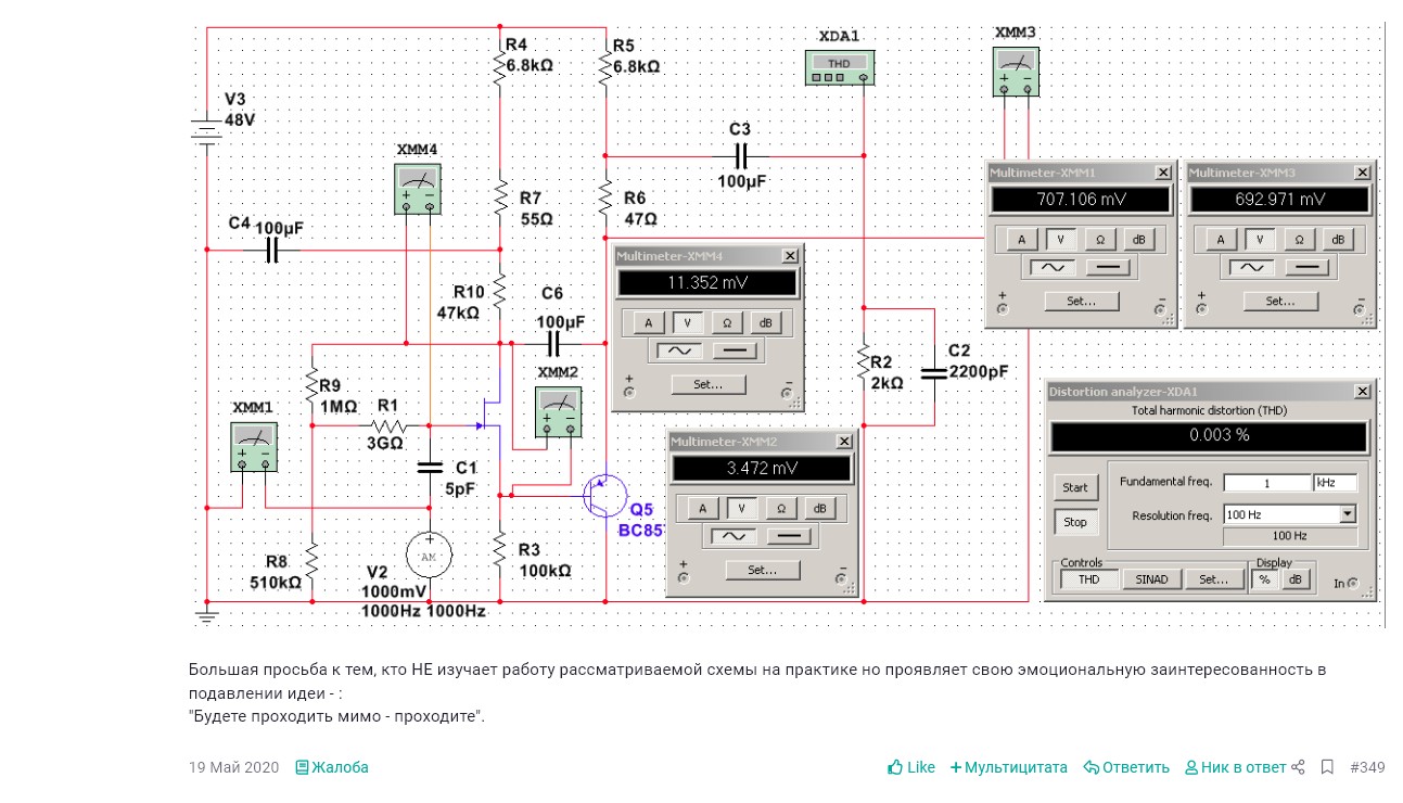

    Тест в эмуляторе -

    Тест - эффективность компенсации паразитной ёмкости входа (сигнал подаётся на вход через очень малую ёмкость - 0.1 пФ). Как это отражается на КНИ и коэффициенте передачи -

    Далеко не во всех бюджетных КМ встроен высоковольтный преобразователь (варианты ВП рассмотрим позже) но и без него схема может "оставить" для питания капсюля около 46 Вольт, а вкупе с малыми потерями по передаче, после доработки "нерадивого" мика, мы получим ощутимый прирост чувствительности.
    Капсюль обозначен на схеме, как C1.
Название:	FIN Пит капс.png

    Тест - питание 24V -
    Схема, сама по себе, достаточно линейна даже при значительном снижении напряжения питания и превосходно линейна от 40V вплоть до 60V.

    Для обеспечения наиболее плавного и безопасного запуска включать фантомное питание только после подключения устройства. Эта рекомендация относится и к другим КМ с фант.пит. 48В.

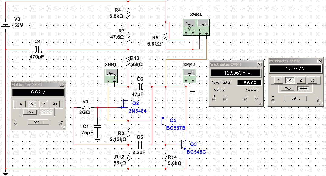

    Цитата Сообщение от real64 Посмотреть сообщение
    За все в этой жизни надо платить.
    От - https://forum.vegalab.ru/showthread....=1#post3143582
    И - https://forum.vegalab.ru/showthread....=1#post3143952
    Выходной повторитель давно показал устойчивую работу в широком диапазоне питающих напряжений с различными схемами. Питание входного и выходного повторителей - независимое. Мы когда-то заметно добавили напряжение на выходе повторителе, до 22-23V, только по одной причине - уменьшить перегрев тщедушного резистора фантома 6.8кОм идя навстречу дешёвым ширпотребным карточкам - основному потребителю FIN. Только и всего.
    С FIN (смещение от внешнего делителя) резистор фантома 6.8кОм испытывает меньше проблем с перегревом, чем со смещением с Истока (повышенный фантом 52V).
    FIN -

    Смещение с Истока -
    FIN показывает меньшие искажения на большом сигнале (пит. 48V) и только на фантоме 52V, с бОльшим перегревом резистора - смещение с Истока догоняет FIN по искажениям.
    Пит. 48V-
    FIN -

    Полевики с меньшей отсечкой со смещением с Истока покажут результат менее привлекательный, чем с FIN. FIN не подведёт с малой отсечкой полевика.

  3. #3242
    03.12.2009
    809

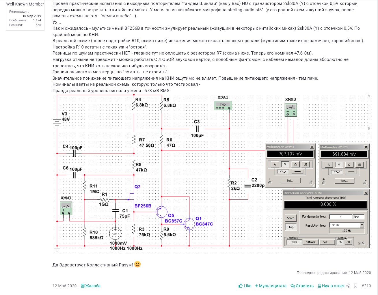

    По умолчанию Re: Доработка бюджетного студийного конденсаторного микрофона или нестандартное схемное решение для стандарта фантома 48V, 6.8 кОм/6.8 кОм.
    Цитата Сообщение от Павлунчик Посмотреть сообщение

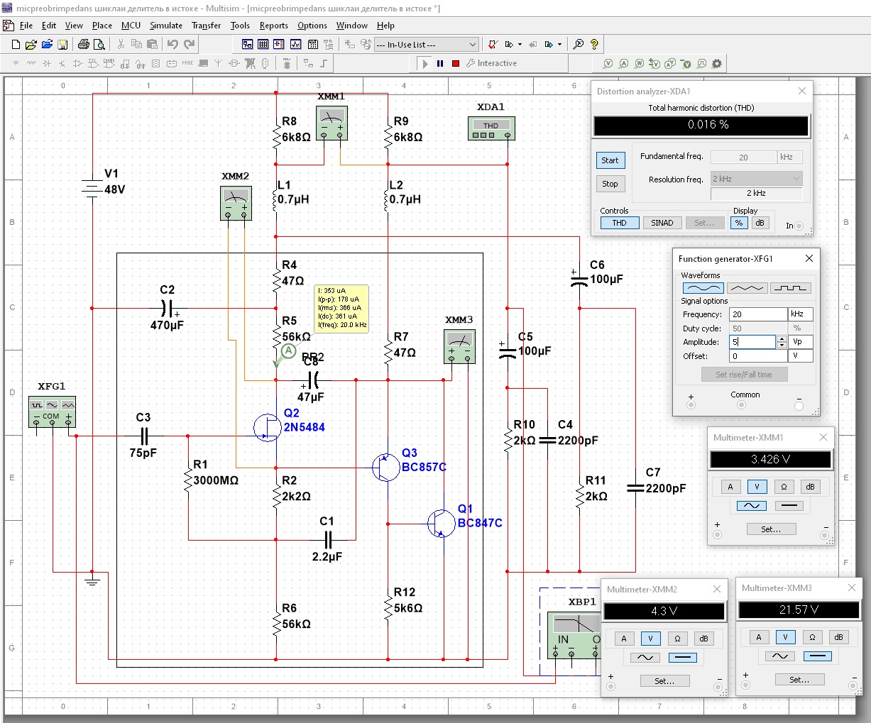

    При этом FIN показывает меньшие искажения на большом сигнале.
    С резисторами без экзотики (2.13 кОм) искажения точно такие же (0.001 тысячную учитывать не будем )
Название:	Искажения делитель в истоке1.jpg
    Разница в 11 мВт или 9% - не смешите. Тем более при паранойе убирается на раз небольшим увеличением номиналов резисторов в делителе.
    ---------- Сообщение добавлено 17:07 ---------- Предыдущее сообщение было 16:43 ----------
    - Меня беспокоит Гондурас.
    - А ты его не чеши.
    Не ставьте полевик с малой отсечкой -первое что приходит в голову.
    А вот про меняющийся ток полевика в FIN хотелось бы услышать.
  4. #3243
    Аватар для Павлунчик
    05.03.2012
    Ташкент
    1,582
    Я провожу сравнительные тесты стараясь поточнее придерживаться правила "при всех прочих равных".
    Если Вы изменили режим, подогнав тем самым удобный для Вас результат, то я в свою очередь установлю режим по постоянке в FIN аналогичный Вашему и сейчас опять сравним результаты -
    Смещение с Истока -
    FIN -
    Постарайтесь ответственнее подходить к сравнению.
    ---------- Сообщение добавлено 19:38 ---------- Предыдущее сообщение было 19:26 ----------
    Мы сравниваем схемы и ищем хоть какой-нибудь плюс от применения Вами шестикратной дестабилизации напряжения питания полевика по сравнению с FIN в работе со стандартом фантома 48V+-4V.
    Пока в основном отрицательные результаты.
    Повышенный перегрев резистора фантома (это стоит шестикратной дестабилизации?).
    Чуть повышенные искажения от использования полевиков с малой отсечкой, а использование полевиков с ещё меньшей отсечкой уже уверенно тянет искажения вверх ограничивая выбор полевиков (это стоит шестикратной дестабилизации?).
  5. #3244
    03.12.2009
    809
    Посчитайте пожалуйста погрешность двух вариантов
  6. #3245
    05.03.2012
    Ташкент
    1,582
    Все видят насколько у Вас отличаются напряжения питания полевика и выходного усилителя между схемами.
    У Вас не "погрешность" - у Вас сознательное изменение режимов схем по постоянке с подтасовкой результата.
    Полевик с меньшей отсечкой показывает результат уже более заметно худший.
    ---------- Сообщение добавлено 20:11 ---------- Предыдущее сообщение было 19:49 ----------
    Давайте.
    Обсудим ток малошумящего режима полевика со смещением с истока, при установленном U СИ 3.5V на фантоме 48V и снизим питание до 44V.
    Кто из присутствующих желает обсудить ток полевика, при отсутствии на нём рабочего напряжения?
    ---------- Сообщение добавлено 20:19 ---------- Предыдущее сообщение было 20:11 ----------
    Верно.
    А вот с FIN горизонты шире.
    Стоит ли не ставить полевик с маленькой отсечкой в схему со смещением с истока ради шестикратной дестабилизации?
  7. #3246
    03.12.2009
    809
    При
    А есть ли в ваших сравнениях равенство токов?
  8. #3247
    05.03.2012
    Ташкент
    1,582
    Покажите сравнение с более точным равенством токов и напряжений между схемами лично от себя, а я в точности повторю Ваш выход и подтвержу результат.
  9. #3248
    03.12.2009
    809

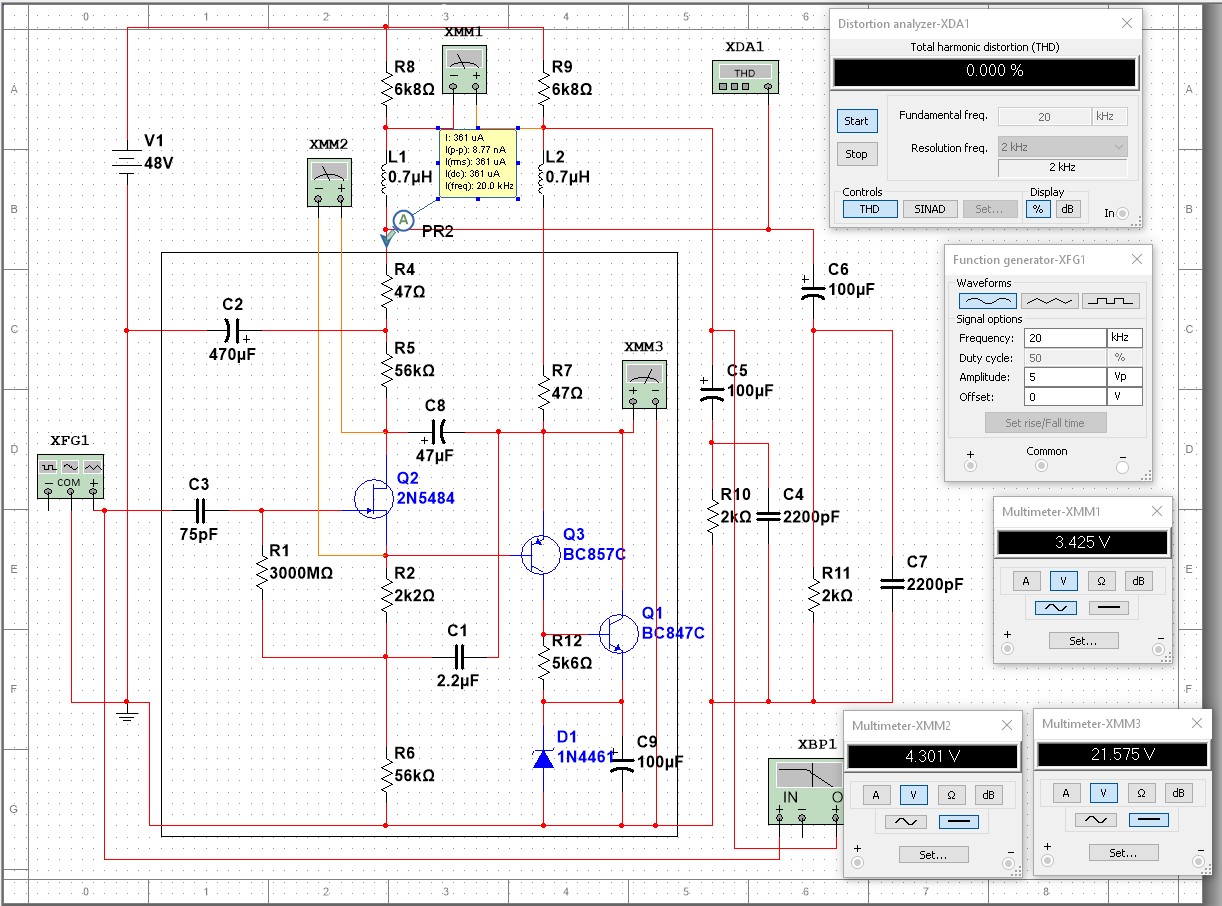

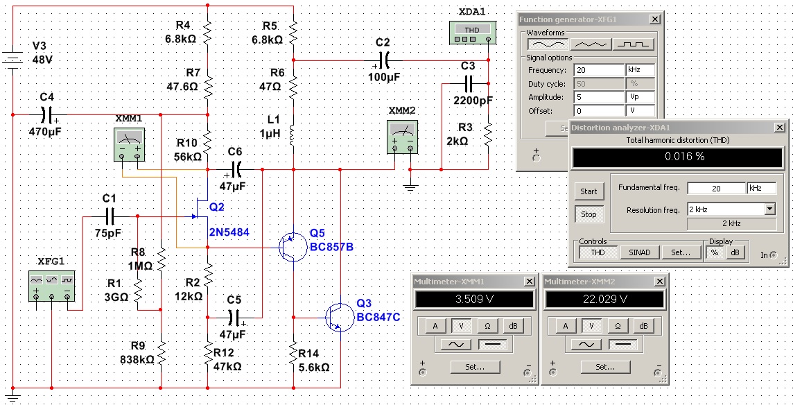

    Делитель в истоке.
Название:	Искажения делитель в истоке 2.jpg
    FIN
Название:	Искажения внешний делитель.jpg
    Все номиналы из стандартного ряда, без экзотики.
    так организуйте напряжение сток-исток транзистора 2N5484 при согласно даташита - 15 В.
    А это схема с делителем в истоке с вашим номиналом 2.13 кОм.
Название:	Искажения делитель в истоке.jpg
    Последний раз редактировалось real64; 21.07.2023 в 19:46.
  10. #3249
    05.03.2012
    Ташкент
    1,582
    "Согласно даташита" это работа с нормой шума на частоте 100000000 Гц и выше ПРИ входном сопротивлением 1кОм.
    Мы на таких частотах, да при таком входном сопротивлении - не поём, не играем.
Название:	согласно даташита.jpg
    ---------- Сообщение добавлено 22:26 ---------- Предыдущее сообщение было 22:06 ----------
    "Стандартный ряд" здесь никак не оправдывает нарушение правила сравнения "при всех прочих равных".
  11. #3250
    03.12.2009
    809

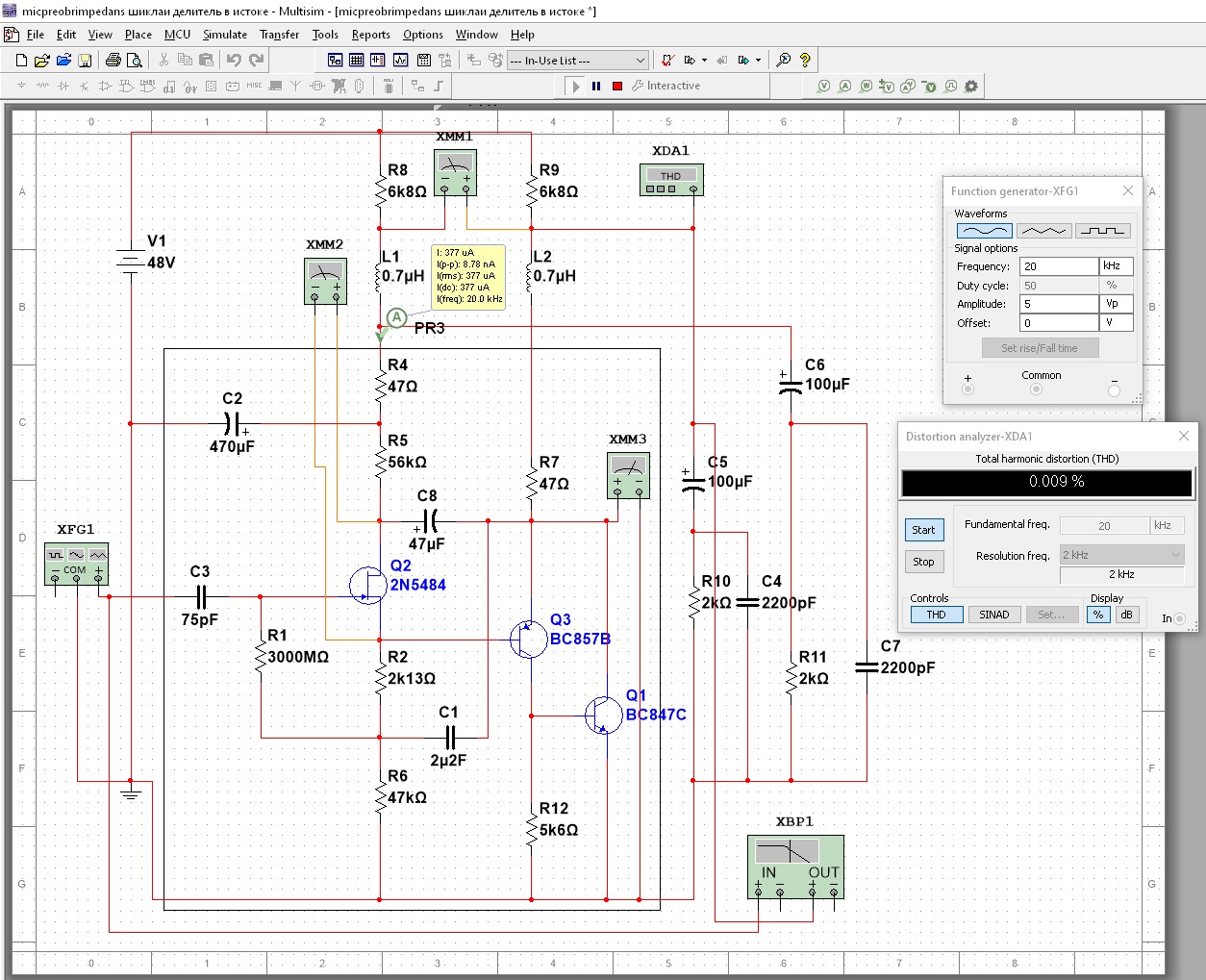

    Т.е. как поведет себя транзистор на частоте в единицы, десятки, сотни Герц производитель умалчивает и вполне можно нарваться на партию с неприемлемым шумом. Но как бы там не было шум от "гуляющего" на 15-20% при изменении питающего напряжения тока будет меняться и неизвестно хорошо это или плохо.
    Ну и туз из рукава. Схема с делителем в истоке, спаянная в 2020 году, задумывалась тогда для работы с преобразователем поляризации по применявшейся Нойманом схеме с питанием 5-7 В (пресловутая врезка против которой вы так яростно выступали )
Название:	Искажения делитель в истоке врезка.jpg
    Для Ваших неопытных читателей - обратите внимание на искажения. Д1 и С9 символизируют преобразователь. И где тут
    Ахтунг. Ошибка !!! должно быть так.
    Показал. https://forum.vegalab.ru/showthread....=1#post3144300
    Ваш вариант?
    ---------- Сообщение добавлено 20:52 ---------- Предыдущее сообщение было 20:32 ----------
    Да-да-да - давайте в очередной раз запряжем сферического коня в вакууме
    Ну и что?
    То же небольшое преимущество FIN.
    Просто повторил Ваши выкрутасы с понижением выходного напряжения ниже допустимого.
    Повторил Ваш режим по постоянке -
    Смещение с Истока -
Название:	смИс 0.009.jpg
    FIN -
Название:	FIN 0.007.jpg
    Очередная Ваша детская ошибка?
    https://forum.vegalab.ru/attachment....2&d=1689960710
    Пишет - "Ну и туз из рукава. Схема с делителем в истоке, спаянная в 2020 году, задумывалась тогда для работы с преобразователем поляризации по применявшейся Нойманом схеме с питанием 5-7 В (пресловутая врезка против которой вы так яростно выступали )"
    Нажмите на изображение для увеличения. Название: Искажения делитель в истоке врезка.jpg Просмотров: 11 Размер: 306.7 Кб ID: 439122
    Шок - не то слово.
    Для моих читателей -
    На счёт "2020 года".
    В предыдущей теме.
    Идея раздельного питания двух повторителей - от Павлунчика.
    Идея Шиклаи - от digilab
    Идея следящей ПОС на конденсаторах - от Павлунчика.
    Идея внешнего делителя - от Павлунчика.
    И только "идея" о смещении с истока от Real64.
    Чтобы вы понимали, что происходит на самом деле.
    Иногда человек в желании "освоить" чужие идеи попадает вот в такие ситуации.
    ---------- Сообщение добавлено 02:27 ---------- Предыдущее сообщение было 01:08 ----------
    Это не мои, а Ваши из поста
    Вот Ваша схема без показаний вольтметров -
    https://forum.vegalab.ru/attachment....7&d=1689957570
    Вот повторённая мною эта Ваша схема но уже с вольтметрами -
    Вот ответ FIN -
    https://forum.vegalab.ru/showthread....=1#post3144340
    Занижение выходного напряжения до 19V в тесте 48V это Ваши выкрутасы, а не мои.
    За все в этой жизни надо платить. Смещение с внешнего делителя при изменеии напряжения от 44 до 52 В стабилизирует напряжение сток-исток , но при этом ток болтается в пределах 15%, с соответствующим изменением напряжения на эмиттере в пределах 2-3В.
    Советую сделать паузу, мол "работал усердно с паяльником", затем показать "самыечтонинаесть реальные" сравнительные графики и измерения под грифом "Честное Благородное Слово". Так будет достаточно трудно опровергнуть или подтвердить Ваши "практические результаты".
    Звчем ждать. Уже делал в 2020 году.

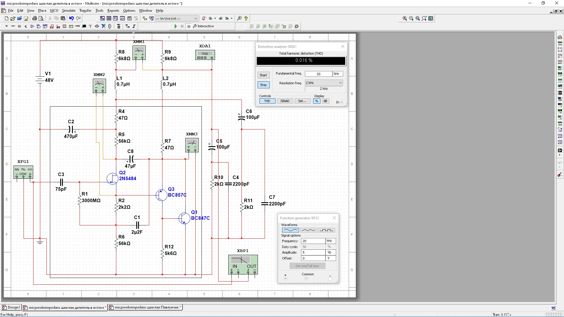

Название:	Искажения схемы с делителем в истоке.jpg
    Как видите все прекрасно согласуется с симулятором.
    Симуляция подтверждается на расстоянии в любой точке мира.
    Для желающих проверить вот файлик. Проверено на двух разных компах
    Ахтунг. В файле ошибка. В наказание себя любимого удалять не буду.
    Последний раз редактировалось real64; 22.07.2023 в 20:56. Причина: Ошибка

    Поясните подробнее в чем он заключается и я отвечу в чем Вы не правы. Если вы о 500Мв и 5 В. То массштабируем искажения в 10 раз 0.003 все равно меньше чем ваши 0.007 из симулятора. Ваших практических измерений мы, кстати, не видели совсем.
  20. #3259
    05.03.2012
    Ташкент
    1,582
    Если Вы в симуляторе - показания которого можно проверить в любой точке мира - настолько странны то - КАК можно доверять Вашим "практическим результатам"? Сравнивать их со своими?
    Нас же читают не только доверчивые начинающие любители но и люди которые видят, как Вы иногда невнимательно относитесь к тестам.
    ВСЕ У КОГО ЕСТЬ СИМУЛЯТОРЫ ОТЛИЧНО ВИДЯТ ошибку Real64.
    https://forum.vegalab.ru/showthread....=1#post3144332
    Симуляция от Real64 которую он представил в "доказательство" превосходства смещения с делителя в Истоке над FIN.
    Последний раз редактировалось Павлунчик; 23.07.2023 в 03:59.

    - Идея раздельного питания двух повторителей - от Павлунчика.
    Не волнуйтесь. Ваша. Опубликовали вы первоначальную схему 30 апреля

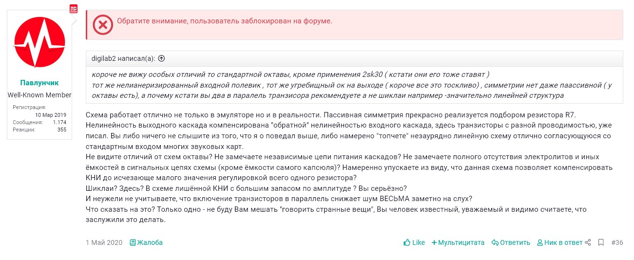

    - Идея Шиклаи - от digilab
    Он первый её озвучил 1 мая, а вы её отвергли напрочь. Кстати в этот же день я тоже упомянул эту схему.
Название:	1 Диджилаб предлагает Шиклаи Павлунчик против.jpg

    А с digilab мы Шиклаи обсуждали еще 2018 году
Название:	0 Шиклаи real64 digilab2.jpg

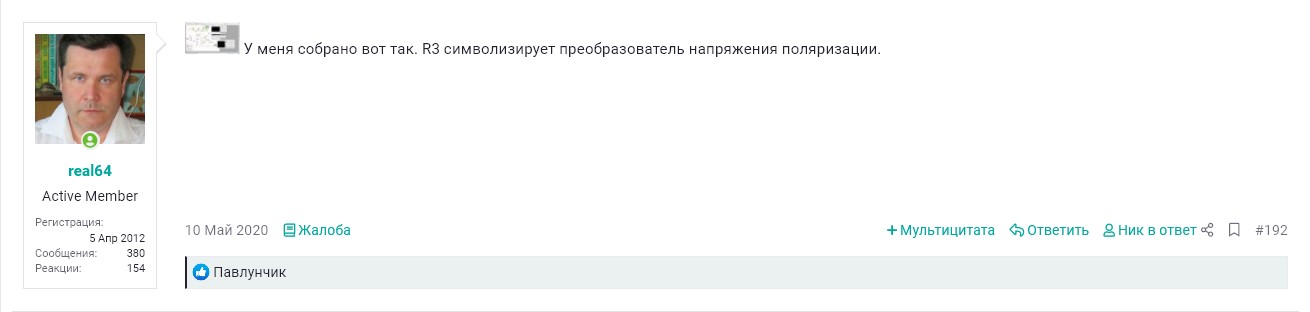

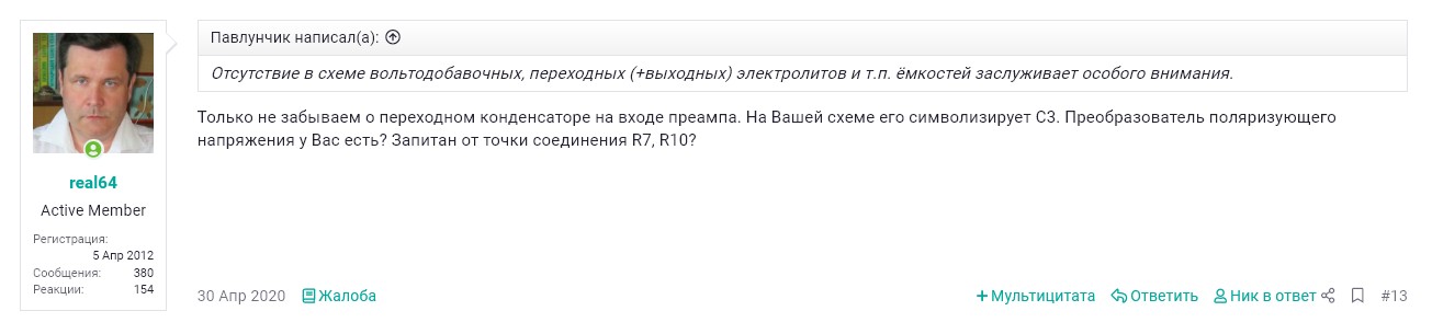

    В начале мая 2020 я спаял, настроил и протестировал повторитель по вашей идее, но с делителем в истоке и с шиклаи на выходе. С тех пор структура не менялась. Только потом добавил врезку преобразователя поляризации.
Название:	3 Искажения схемы с делителем в истоке.jpg
Название:	4 повторитель 10 мая.jpg
