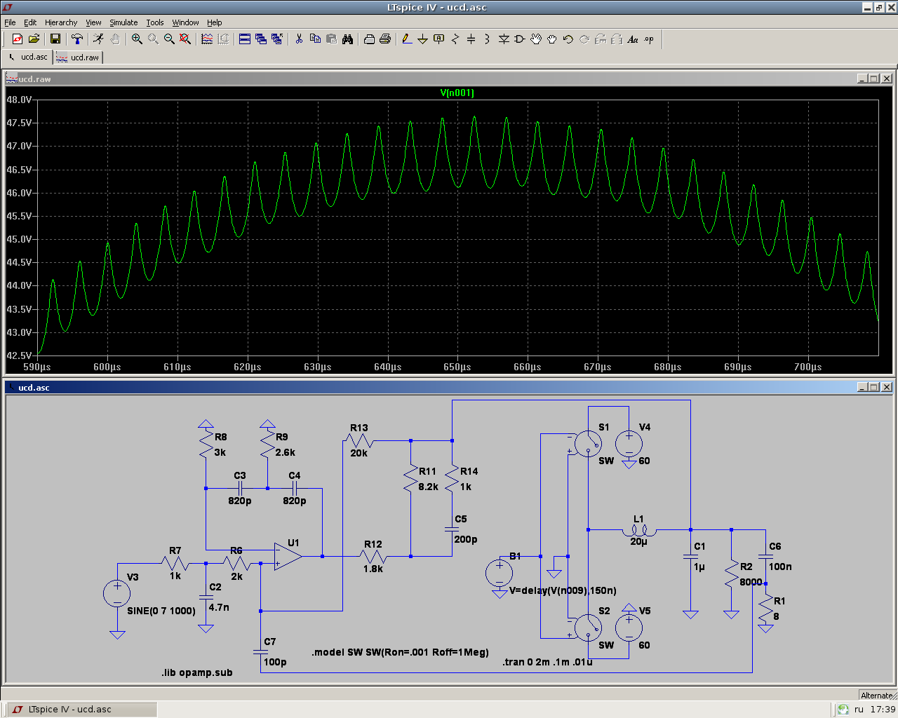

    Заставил я его таки работать в ltspice.

    Вот верхушка синуса на 48в выхода 8к нагрузки при 60в питания. Лимитер думаю настраивать на 50в. Шаг 10нс, частота генерации вроде больше 200кГц. Насколько будет соответствовать реальной схеме, конечно, большой вопрос. А на частоту резонанса контура, думаю, срываться нельзя. Могут начать отпаиваться детали.

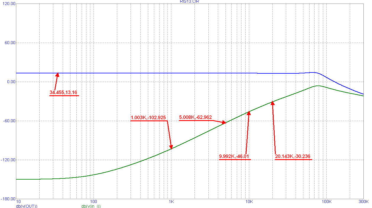

    В общем, сегодня крутил модель, на вложении результат АС анализа, по КНИ - тоже весьма, на 1-20Вт - до 40мк%, то есть на 10-15 дб лучше, чем прошлая схема. На 45Вт моделирование показывает около 80 мк%. Ухудшение реальной реализации около 20 дБ.. Хотя от мощности, конечно, зависит не линейно. Но все же. оценить можно. Пока не проверю в железе, не буду выкладывать, так-как схема "стремная".
