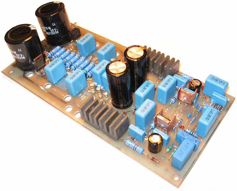

    Леонид, здравствуйте.
    Возник вопрос по транзисторам VT3 и VT6. При питании ~65-70V они рассеивают примерно 250мВт, ставить на них радиаторы? и если да, то будет достаточно толстой прокладки или радиаторы обязательно заземлять?
    Алексей, здравствуйте!
    Там нужно ставить транзисторы типа 2SA1380/2SC3502. Радиатор им не нужен.
    Я такие и использую Пробовал старую плату переделывать на 70В так там эти транзисторы были очень горячие примерно 70~80C точно уже не помню.
    Вот новая плата, радиаторы сниму (детали еще не все запаяны)

    Если воздух вокруг платы сильно нагревается, можно оставить. Изолировать от транзисторов и соединять с землей их не нужно.
    симпотично! это чья разводка? может поделитесь с народом?
    Разводка моя. Там довольно плотная компоновка, некоторые детали надо запаивать в определенной последовательности.
