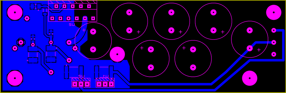

    По умолчанию Re: Улучшение линейности (и не только) усилителя на LM3886
    кажется ничего не забьіл:
ID:	29165   Нажмите на изображение для увеличения.
  21. #3220
    Аватар для Nick
    28.03.2005
    NY, USA
    3,606
    Я бы оставил маленькие ёмкости по питанию (поставил бы Panasonic FM на 560-1500uF 35V), у них меньше индуктивность чем у больших.
