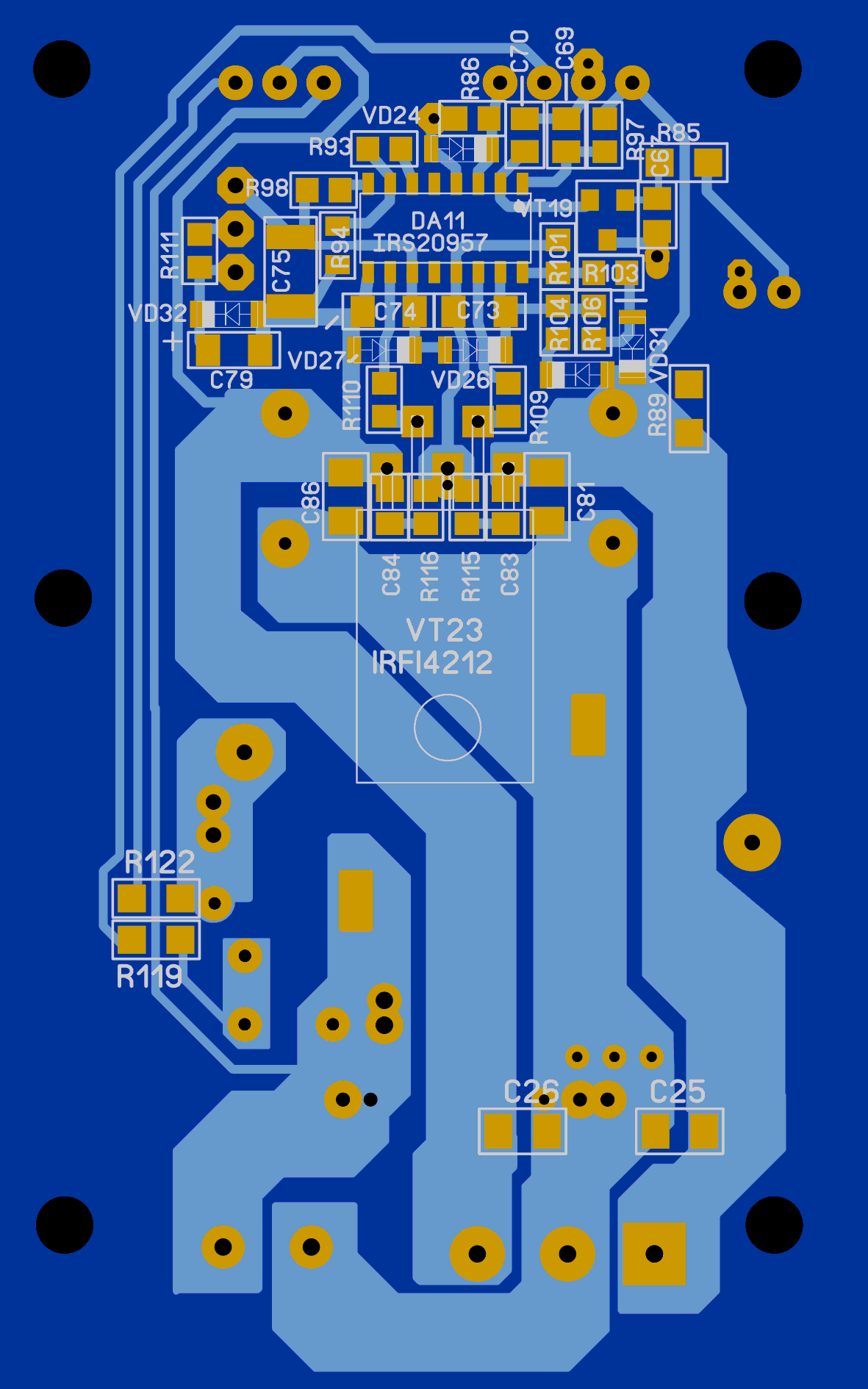

    Как-то так для дискретных транзисторов получается. Пойдет?
    И зачем добавлена дополнительная зарядная цепь для верхнего плеча?
    Нет, у вас дроссель и конденсаторы друг другу мешают.

    масссовые выводы конденсаторов, ИМХО, лучше внутрь пустить
    Электролиты стоят не на своей стороне. Плата за компактность
    Можно, но тогда уедет дальше горшок, удлинится свистящий провод.

  9. #3208
    рекомендую выводить пины индуктора с одной стороны, чтоб не образовывать "дробного" витка.
  10. #3209

    vshv, Чтото типа такого.
    Чтото типа такого
    Вот и у меня, если не рвать землю дело к трем слоям идет.

    С учетом всех пожеланий. Только из-за снаберов либо третий слой, либо на 5-6 мм раздвигать то, что есть.

    что-то не очень красиво. Кстати, стоит еще подумать, какие цепи больше фонят-питания, или средняя точка ПТ.

    Меня больше x7r керамика в питании беспокоит. По контуру немаленькая реактивная мощность бегает. Как бы не вышло с ней чего. И диод зарядный для верхнего плеча 4148 для моего напряжения уже не годится. А у доступных 40-50 нс восстановление. Наверное, хоть резистор последовательно привесить надо. И IVX правильно пишет, если с разных окон rm провод выкидывать, один виток получается вокруг половины сечения феррита.
