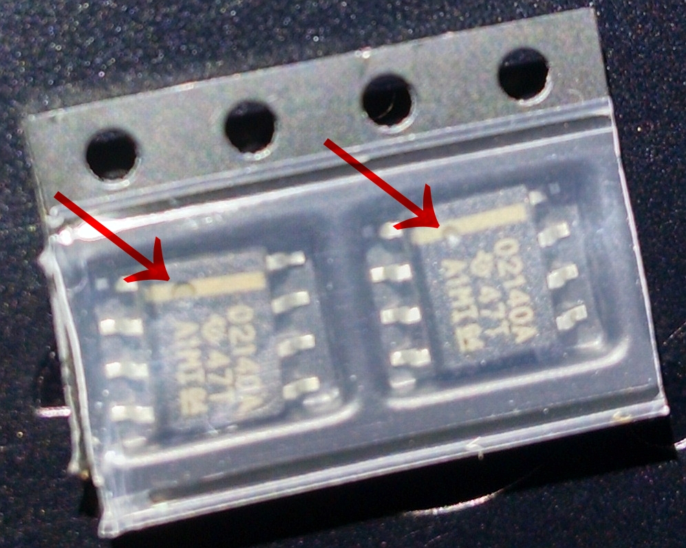

    По умолчанию Re: Фуфло?
    Вот и мне не повезло. На мой взгляд это 100% фуфло. Хотелось бы ошибиться, конечно.
    Прошу прощения за качество фото - снимал телефоном.

  19. #3198
    Тупой шнурковщик
    23.11.2006
    2,479
    .....может быть оригиналом?
    Шутишь?
