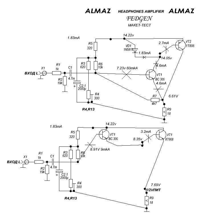

    По умолчанию Re: Вопрос по усилителю для наушников И. Семынина
    Вот токи на реальной схеме.Шем хороша схема шиклаи можно резистором в цепи базы выходного транзитора изменять ток входного в широких пределах и темм самым "регулировать" звуковые свойства каскад.
    что за мерцание?
    Бета ведет себя нестабильно. Например, когда на неё смотришь, стоит железно, а отворачиваешься - пляшет . Кв. мех.
    Что за чушь
    На макете стоит ампермерт и регулятор тока никаких плясок в течени суток замечено небыло,ток реглируется от 200 до 450 ма. Просто выстовляю 1/2 напр питания как положено и смотрю ток никаких мерцаний.
