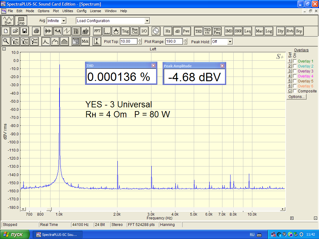

    По умолчанию Re: YES - 3
    YES - 3 Universal - ещё пару весёлых картинок :
ID:	283163 Нажмите на изображение для увеличения.
    Это картинки второго канала . Всё О кей . Ни каких возбудов и чего-то отрицательного .
    Послушал тестовый диск - звук великолепен ( блок питания в этот раз использовался мой ,стабилизированный ) . Ток покоя после прослушки диска почти не изменился .
    Всех с Наступающим Новым Годом и хорошего Звука !

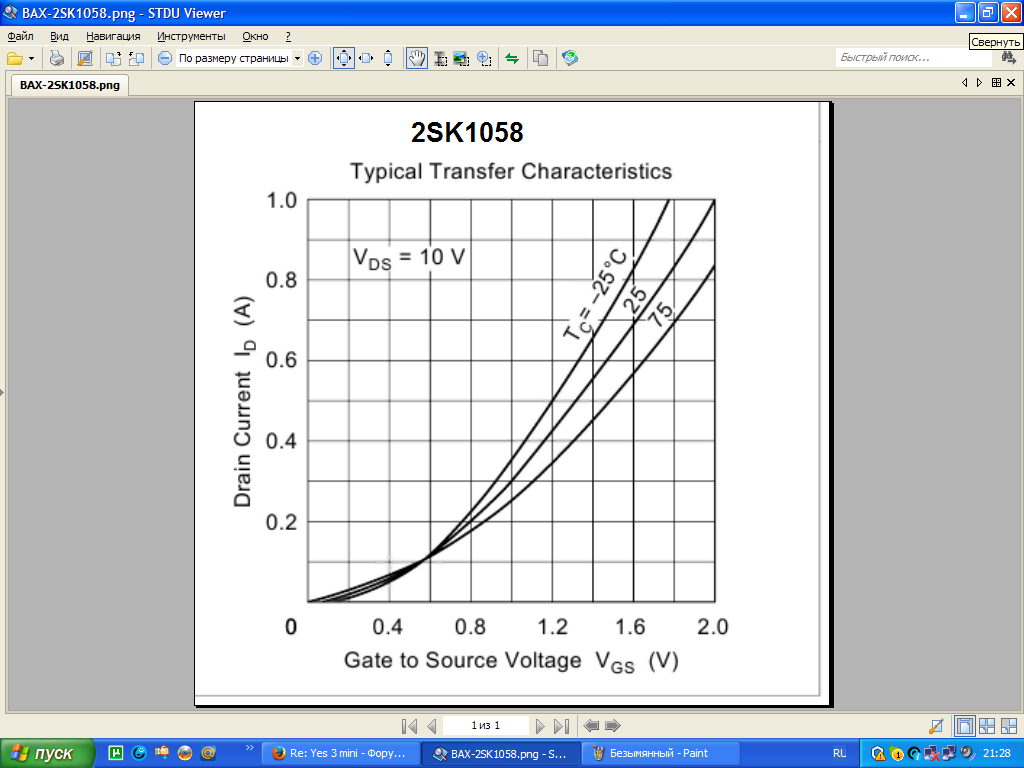

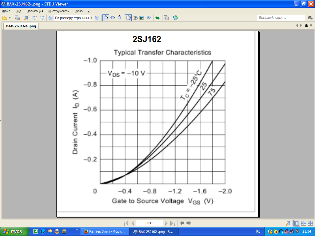

  19. #3198
    Аватар для Геннадий3
    04.11.2009
    76
    2,510
    Похоже на не кондицию ( перемаркировка ) .
    Из даташитов ВАХи :
ID:	283220 Нажмите на изображение для увеличения.
    При токе стока 100мА на затворе у одного около 0.5В , у другого ближе к 0.6В .
    А, Вы попробуйте померить, у всех получается больше, 0,7-0,9в.
    Даже можно посмотреть на работающем усилке.
    Тут другое дело, что-то с частотными свойствами транзистора, заниженная частота усиления...
