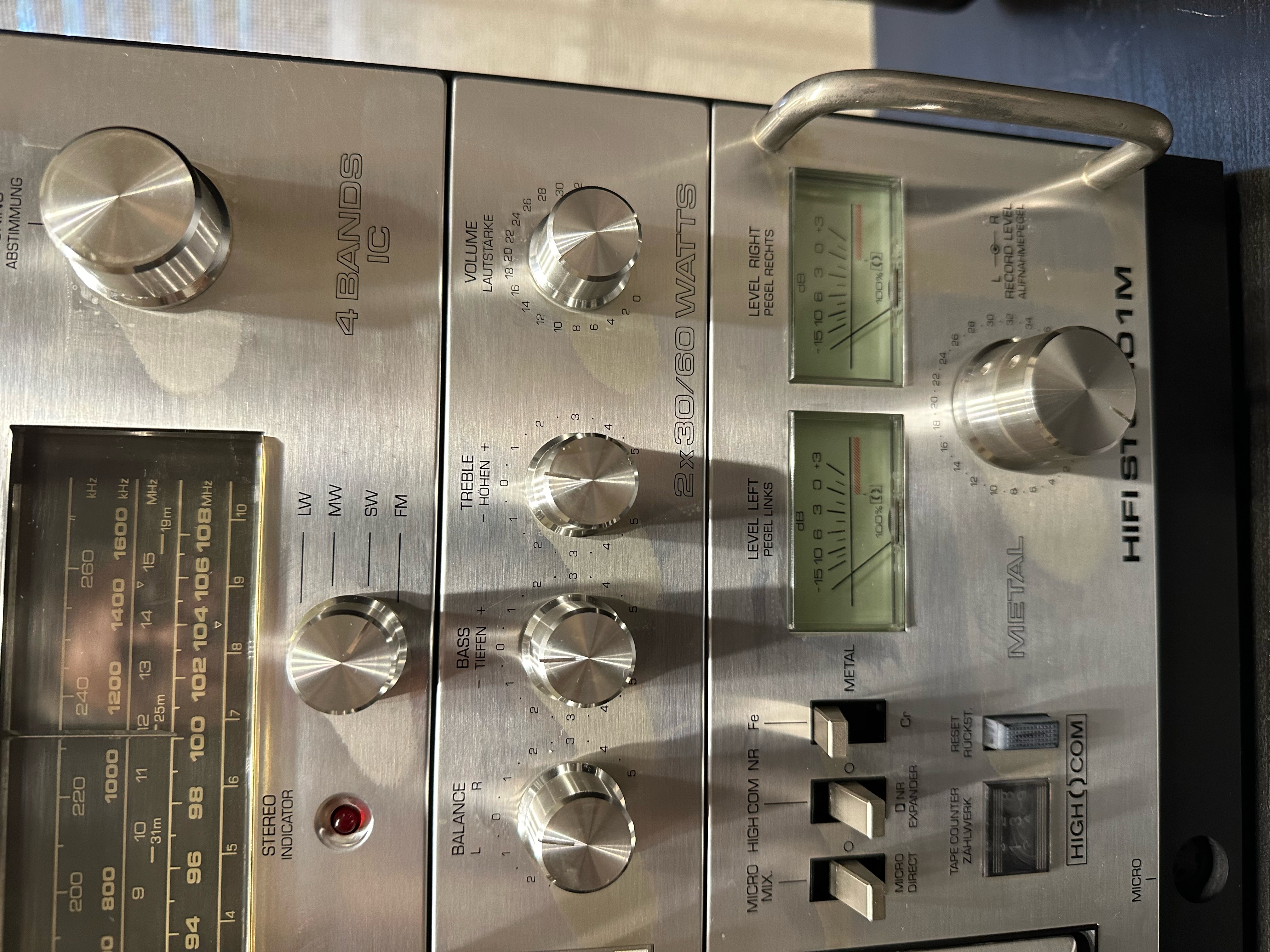

    Хоть и не про "шпон", но явно какой то фото дефект, может кто то с таким встречался? как то лечится??Нажмите на изображение для увеличения.
ID:	454667 от всех деталей на 8 часов "тень", состояние отличное, но такой косячок напрягает))

    Ты не шутишь, оно действительно так "отпечаталось"?
    Если так, то это и есть многолетняя тень, солнышко отметилось. Там же лак?
    P.S. Кстати, и дерево тоже так "загорает".

    Мне тоже раньше такого не попадалось)) обычная тень книзу, а эта и от ручек и от педалей.. не понятно только если бы от солнца она бы смазалась, а тут УФ лампа с одного места светила что ли??

    Земля вращается, помещение не стеклянное, свет от окна, судя по конфигурации теней, попадал час-другой в сутки. Можно углубиться, посчитать примерно широту и планировку)).
    Не знаю, как насчет этой органики, дерево за пару лет загорает и сквозь стеклопакет. Если голое, лаки с УФ-защитой сильно ослабляют эффект.

    Сейчас не до расследований)) как то бы замаскировать без особых затрат, толи на солнце выставить, или УФ лампой посветить, но что из этого выйдет??? может ведь пожелтеть, а пятнистость останется((

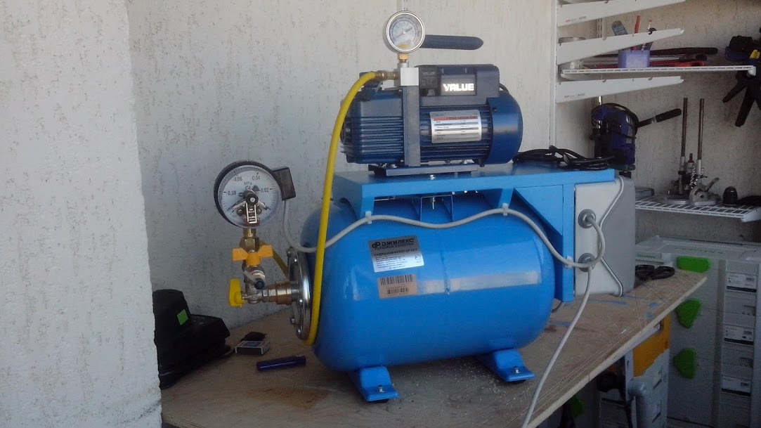

    Собираюсь прикупить компрессор для вакуумирования кондиционера, самый дешевый одноступенчатый 150микрон, 45л/мин. В основном чтобы не платить установщикам, кондей будет не один и в будущем чтобы делать перезаливку фреоном самостоятельно.
    И по ходу возник вопрос, а может быть насос сгодится еще для чего-то и есть смысл немного переплатить за вариант с отсечным клапаном.
    Как думаете, бредовая идея или нет?

    реализация вакуумного фанерования с автоматикой

    Yurgen, идея не платить профессионалу думая что все ньюансы только в наличии насоса, конечно бредовая ))
    а так вакуумные мешки хорошее дело для фанеровки, и облегать могут абсолютно любой сложности форму - вот только ньансов там тоже очень много, как пример со смолами см на ютубе канал игорь-негода, тот что болид из карбона щас делает
    дикое колво хорошей не хрупкой эпоксидки на рынке, конечно упрощает всё - однако надо долго держать под хорошим прижимом или под вакумом, а чтоб она вся разом не впиталась в мдфку, надо предварительно грунтовать ящик той же смолой - больше времени и больше денег чем на ПВА, зато бонус, такая наклейка почти идеально герметизирует коробку ас, учитывая что мдф легко продувается на вылет
    это скорее всего лак, или хуже, пористый слой анодирования а в него впитался лак с желтоватым золотым оттенком - выгорел именно краситель на всю толщину лака
    если нет и там голый люминь, и это так странно прикипела пыль - можно хороший стиральный порошок, хлорку, перекись или амиак - однако следы на люмини в любом варианте будут заметнее чем сейчас, он очень не любит щелочи и химию

    Меня больше интересует сама идея применения ресивера с малопроизводительным компрессором. Судя по статье идея вполне рабочая, если делать клееные мешки и объемы фанерования небольшие. Автор статьи позже перешел на стационарный стол с мембранной и там уже пришлось купить более дорогой компрессор на 330л/мин, потому что этот на 55л/мин не вытягивал.
    идея не платить профессионалу думая что все нюансы только в наличии насоса
    Нюансы есть, "профи" возьмет самую дешевую тонкостенную трубу для трассы, установит кондей без вакуумирования методом продувки трасы фреоном (пару пшыков и готово) и еще возьмет денег за заправку уже заправленного с завода кондиционера. Повезет если хорошо развальцует, трубки не погнет и микротрещины не появятся со временем.
    Не профи как я, купит самую толстостенную и качественную медную трубку, сделает вакуумирование трасы с электронным вакуумметром до полного удаления влаги, проверит на утечку в течении суток (в идеале надо опрессовывать азотом).
    Вообщем с этими профи, все как обычно кто надел халат тот и доктор кто купил китайскую манометрическую станцию 2 вентиля 2 манометра, тот и холодильщик )
    Я думал использовать Titebond Cold Press Veneer .
    ---------- Сообщение добавлено 24.07.2024 в 20:29 ---------- Предыдущее сообщение было 23.07.2024 в 21:26 ----------
    осталось понять: НАФИГА это нужно? мы же делаем АС, а не барометр.
    А вот интересно, если собрать на клей колонку без нарезки отверстий и потом по МДФ пройтись например грунт-изолятором FI M199/NTR с шлифовкой.
    Это даст нам возможность фанеровать колонку целиком в вакуумном пакете без риска быть раздавленной атмосферным давлением?
    Почитал ветку, предлагали шарики или камеру от мячика внутрь затолкать предварительно чтобы корпус не схлопнулся.
    для начала я бы попробовал в одиночку засунуть нечто подобное в этот самый пакет. Полагаю будет ой как сложно, а с учётом, что на поверхности ещё будет шпон на мокром клее, который при этой процедуре не должен никуда "уехать", то в одиночку такое точно не осилить (ессно если это не "скворечник", т.е. мелкий полочник литров на 5-6, а полноценная напольная АС под 35 или около кг ).
    Поэтому я перешёл на контактник. С ним есть свои сложности, но в целом мне нравится
