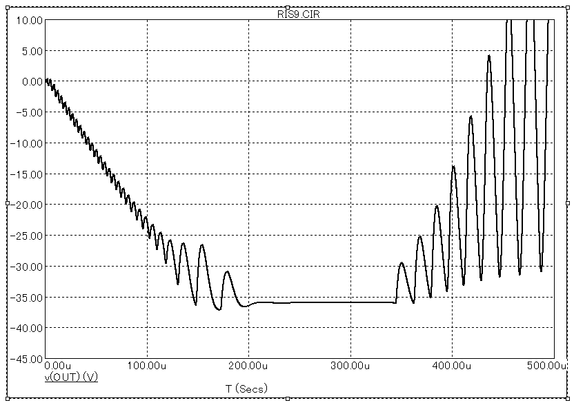

    Коррекция фазы, делает ОС стабильной в любом индексе модуляции.
    Без нее схема ведет себя приблизительно так: Вложение 226359
    Это вроде и есть суть патента UcD ? By Bruno....

    Все просто. Есть уже обмеренный в реале ucd. Есть его график КНИ из микрокапа. Есть схема с интегратором на том же выходном каскаде, и ее график из микрокапа. Как видишь, при сравнении гарфиков искажения мертвого времени взаимно "сокращаются", в итоге получаем чистый выигрыш по реальным показателям. Пусть он не 100% точный, но ... Пока не знаю ничего лучшеЕ.
    физическую проблему ДТ он не решит.
    так никто и не решает ее уменьшением дед-тайма. Все стараются леаниризировать модуляцию, чтобы она выправляла искажения, в том числе и дед-тайма

    Глянте на вот такую прелюбопытную схему. Обязательно соберу ее. Результат АС анализа впечатляет, несмотря на ее простоту
    прямо не верится, что все так и будет
    ЧЯДНТ?
    Идея действительно чертовски хороша! Что по этому поводу говорит transient analysis? Срывов после клиппа нету?
    В таком включении X1 будет стараться подавить пилу на входе компаратора... Очень интересно, что UCD секция на это скажет...
    Последний раз редактировалось 81bas; 08.01.2015 в 03:07.
  7. #3186
    ЧЯДНТ?
    хе-хе, выглядит как облагороженная резом 1к ошибка соединения )) Насколько я вижу, оу перестал работать как LPF, само собой луп гейн выстрелит по полной, но почему это должно быть устойчиво(попробуйте снизить степ транзиента с 500 до 1-10нс и с нагрузкой не 4ом а скажем 4к) - не понимаю.. Вообще говоря, анализировать нужно начиная с вапроца - "зачем это нужно?", а не "что будет если соединить так?"
    На 4 Ом нагрузки все работает, в том числе и в клиппе, на 100 Ом уже вместо клиппа генерация на пониженной частоте, но выходит из нее нормально.
    Транзиентом я пользуюсь на шаге 5нс и меньше.
    На 4К нагрузке возбуд не пропадает после ограничения.
    Случайно так соединил, по ошибке, но смотрю-работает, вот и решил спросить Если б я знал, как сделать как нужо, я б был миллиардером
    Жаль, что не заработало... Может имеет смысл поиграться с номиналами в обвязке X1, а то, судя по Вашим картинкам, AC анализ выдал частоту среза аж 100кГц...
    За невозможностью достоверного AC анализа в class D, для проверки глубины ОС я в симуляторе (ltspice ) последовательно включал источник переменного напряжения сразу после ключей (там где проявляются искажения от dead time и пульсаций питания). Таким образом, подмешивая например 10-20в 10кГц синуса, можно по остаткам на выходе в transient анализе судить, во сколько раз (ну или в пересчете - на сколько децибелл) ОС давит эту подмешанную помеху на выбранной частоте. Если остатки визуально не определяются и невозможно оценить их величину (когда глубина ОС например 60-70дБ ), пользую FFT view, там как правило все видно. В ltspice 1в подмешанной ошибки принимается за 0дБ, 10в - 20дБ, 100в - 40дБ и т.д...
