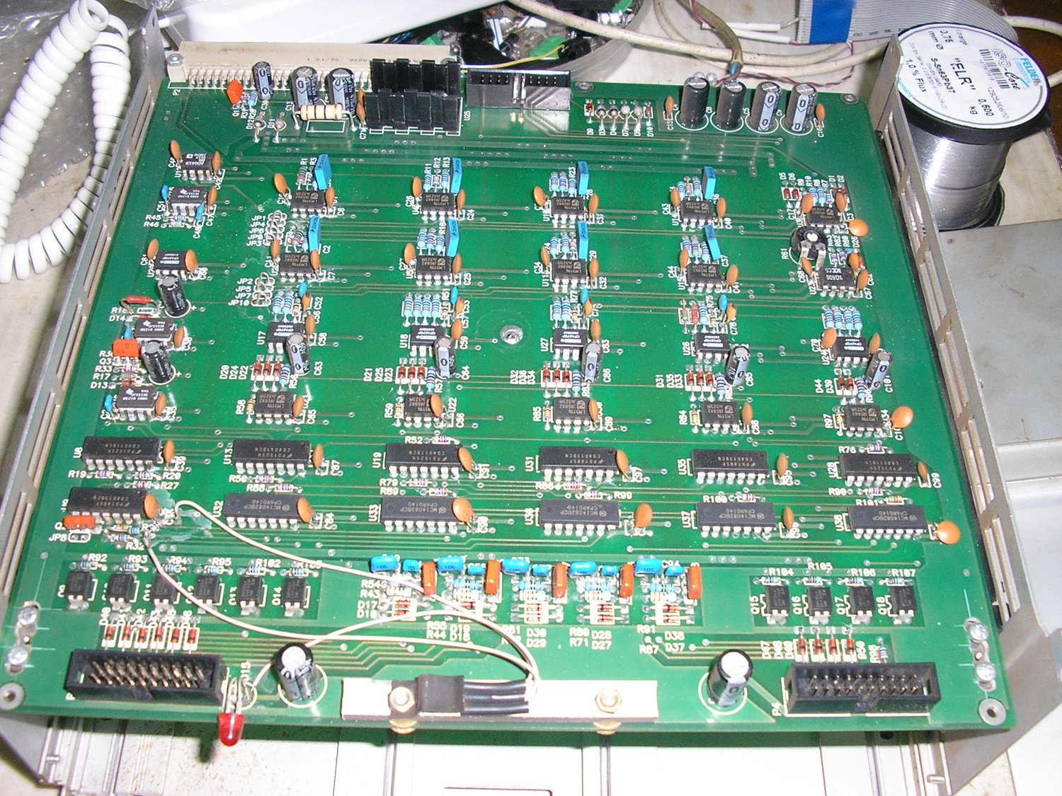

    Я как то ремонтировал промышленный импульсный блок питания. Так там схема была собрана на двух NE555 в керамическом корпусе, жменьке мелкой логики, жменьке оу и это все только задающая часть и защита на плате размером чуть меньше листа А4.
    для ценителей - на схеме стоит 5 оригинальных OP27 или OP37 уже точно не помню.

    Я как то ремонтировал промышленный импульсный блок питания. Так там схема была собрана на двух NE555 в керамическом корпусе жменьке мелкой логики, жменьке оу и это все только задающая часть и защита на плате размером чуть меньше листа А4.
    https://forum.vegalab.ru/attachment.php?attachmentid=128586*]https://forum.vegalab.ru/attachment/...21808.thumb?d=[/url]
    а вот силовая часть
    https://forum.vegalab.ru/attachment....entid=128584*]https://forum.vegalab.ru/attachment/...21806.thumb?d=[/url]
    Типичный дебилизм. Все это гораздо надежнее и компактнее можно сделать на микроконтроллере с аппаратным ШИМ.
    Конкретно этому блоку питания лет 30. Самой схеме может лет 40-50.
    ---------- Сообщение добавлено 12:12 ---------- Предыдущее сообщение было 12:08 ----------
    гораздо надежнее
    За все время работы в станке лазерной резки в нем вспух только один выходной электролит. частоты относительно низкие.
    Последний раз редактировалось Arena; 11.12.2021 в 12:22.
