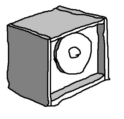

    Один нащупанный пока вариант - колонки типа "щит" или "ящик с открытой задней стенкой". По тому, что я читаю, выглядит вкуснее всего. Кроме всего прочего, не требуют большой мощности, а значит легко обеспечить качественный усилитель (можно ламповый). Но в моём бюджете - строго самоделка, фабричные АС такого типа стоят огромных денег. Причём из самоделок очень интересны, по описанию, варианты на советских динамиках с высокой чувствительностью и бумажным диффузором (4ГД-35, 4А-32 - ну и пищалку к ним какую-то), а я-то не в России. Периодически езжу, но везти хрупкие бумажные динамики непросто. Существуют ли вообще зарубежные такие динамики? (То есть высокочувствительные бумажные).
    Другой вариант - закрытый ящик. Кажется, это к студийным мониторам. Если я не ошибаюсь, Behringer 1C https://www.thomann.de/ie/behringer_monitor_1c.htm как раз такие, и цена какая надо. Но вопрос тогда в том, каким усилителем за разумные деньги их "кормить" - им-то надо не 5 ватт, как открытому ящику на советских динамиках. Качества моего Pioneer SX-315 мне, может, пока хватило бы - но я сильно не уверен, что он поддерживает 2.0, без сабвуфера. Боюсь, что он срезает басы на front колонки и это не отключаемо.

    Называется гриль.
    Покупается либо готовый, либо делается из акустической ткани.
    Вот эта подходит? https://www.audiophonics.fr/en/acous...y-p-10663.html

    Можно металлическим листом и снаружи - и к стимпанку начнется путь..
    Для такого стимпанка, который я бы себе хотел, по-моему тут не лист нужен, а наружная рама из уголка. Это было бы красиво и жёстко в физическом, а не только эстетическом смысле. Но я не очень понимаю, как делать стыки по углам, если без сварки. Внахлёст их не положишь, потеряется контакт с фанерой. Как-то она уже двуслойная получится, эта рама - уголки держат фанеру, а металлические же накладки держат между собой уголки.
    К сожалению, это развлечение сейчас не вписывается в бюджет Но раму к фанерному ящику можно и потом добавить.

    Кстати о добавлении - нормально ли делать колонку на шурупах, без клея?
    Нет, надо клеить и делать герметично. У вас что, руки не пролазят через 7" отверстие? Через него можно вклеить войлок или ещё что-то сделать.
    Цитата Сообщение от ramendik Посмотреть сообщение
    Особенно с учётом того, что конкретно RS225 я хочу крепить изнутри - он сильно выдаётся вперёд, на него никакой grille не сделаешь уже, если снаружи, и повредить его получается легко из-за торчащих вперёд частей. А с динамиком изнутри такую колонку после того, как её закрыли, уже не открыть, только ломать
    Заморачиваетесь по всякой ерунде. Так можно. И сетку на всю морду.
    О, а это мысль, спасибо!. Я привык уже, что нужно ограничить глубину ящика. Но "выступ на морде" уже не считается ящиком с точки зрения звука
    Но если сделать вот так, то уж тем более напрашивается съёмная передняя стенка. На нужной глубине в ящике делаем бруски, стенку шурупами на них и пройтись герметиком (силикон или может лучше акрил, чтоб меньше воняло...) по периметру - чем плохо? Можно положить тонкий слой герметика прямо на брусок, там, где на него ляжет передняя стенка. Но герметика, а не клея, чтобы потом можно было, вынув динамик, затем вынуть и стенку.
    Отверстие в 7 дюймов - это работать одной рукой почти вслепую или двумя совсем вслепую.
