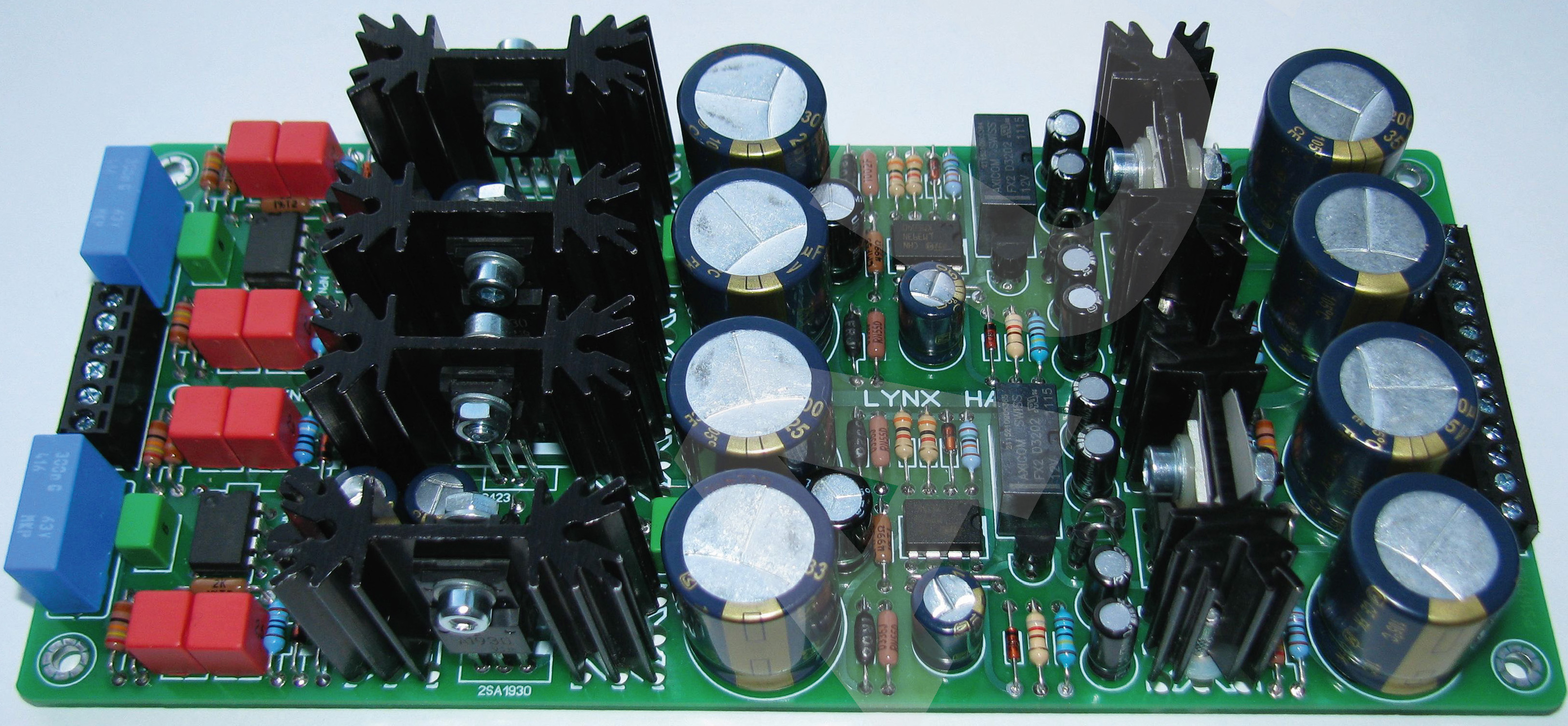

Здравствуйте купил усилитель с рук(клон Lehman audio), что можно улучшить не сильно вкладываясь?
Выходит, там какая-то суровая жесть с землёй, причём настолько что аж через конденсатор 100пф пролазит 50 гц...
Или просто провода не симметрично скручены, на https://uploads.tapatalk-cdn.com/201...13b274aa18.jpg видно в правом верхнем углу узелок какой-тоПоменяйте левый-правый входы на плате, для проверки

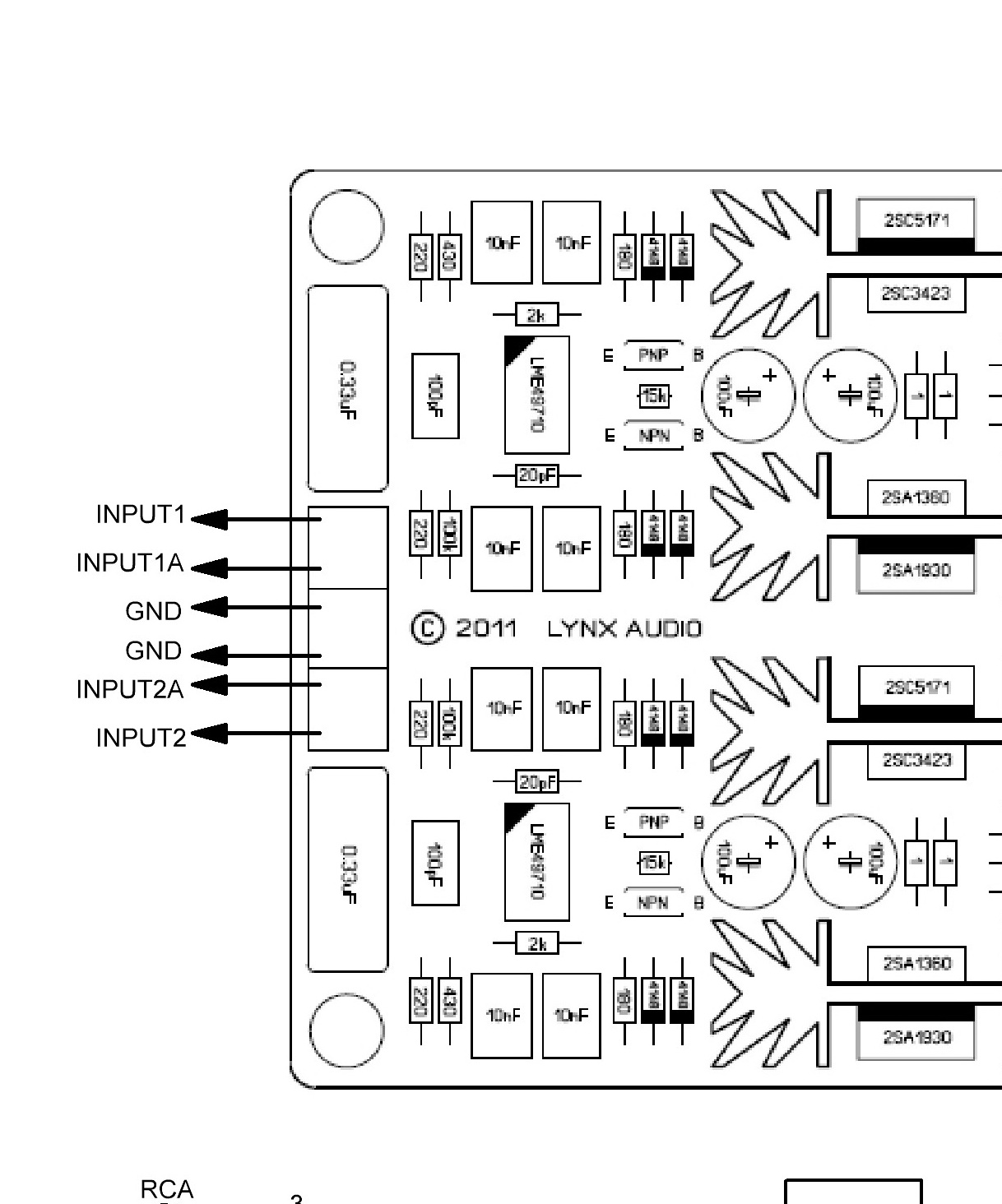

Там кстати ещё выпаяно по резистору между ОУ и 2мя красными кондёрами, кто-нибудь знает что это, или надо следить по дорожкам к нему?

Провода смотаны семитрично, а узелок между ними это общий, который идёт на корпус. Гул записать уже не могу, так его очень трудно стало уловить на запись. В основном, победить гул удалось скруткой проводов и вращением трансформатора. А вот шум и раньше был, я на него не обращал внимание. Шум не сильный, но ведь его не должно быть верно? Слышно его хорошо только на 16 ом затычках. В планах поставить кондер на место, только негде не могу его найти, а на али скорее всего подделки.
Ума приложить не могу, зачем надо было все это выпаивать?
Ведь видно, что в начале было, а потом убрали.

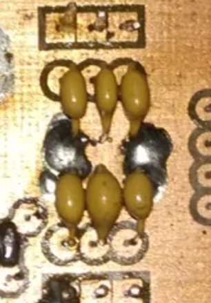

А положение в пространстве не влияет? Если наушниковый провод пошевелить например, или к чему-то поднести. Может из-за него возбуд, из-за того что C5/С35 выпаяны? У меня (на колоночном динамике 4гд-xx правда) возбуд был слышен как шум, но не чистый белый, а скорее как свист ветра
Можно проверить, если выпаять из Лехмана жёлтый кондерчик и аккуратно приложить к выпаянному C5 (который между ad843 и 2 красными кондёрами). Только это очень чувствительное место схемы, и будет влиять статическое электричество, лучше как-то, чтобы прямого контакта с руками не было, в резиновых перчатках или что-нибудь такое. Если шум пройдёт, то надо будет поставить 5-10-20пФ, жёлтые я подозреваю в разы больше, но для проверки сгодится

вот эти?
https://forum.vegalab.ru/attachment....4&d=1504017318
Если вынуть из розетки (вилку, а не выключатель, для надёжности), и от всего отключить — то особенность, а если это появляется только когда включено — то это ток, просто не очень большойПросачивается из розетки на корпус и рука перезаряжается 50 раз в секунду, поэтому если контакт хороший, т.е. проводить плотно прижатой рукой, то ничего не заметно, а если плохой — то начинает дрожать. У меня решается поворотом вилки в розетке, причём даже в ноуте. Хотя, вот с таким http://www.tme.eu/ru/Document/0ee009...14f/TEZ-EN.pdf трансом ничего такого нет.
Ага. Они похоже ещё разные, нужен какой поменьше, но в общем любой.

На плате нарисован как резистор, да. Но по дорожкам вроде похоже на C5/35: идёт с выхода оу на -вход. Хотя там такой лабиринт, что живьём конечно было бы понятнее
Может у Линкса другой ОУ и ему не нужна коррекция, а ad843 более капризный. Это вообще не факт ещё, а надо проверить чтобы убедиться, откуда шум берётся. И это лучше делать с наушниками которые совсем не жалко, на всякий случай, потому что место чувствительное, легко получить что-нибудь нехорошее, но сгореть не должно
См http://www.analog.com/media/en/techn...eets/AD843.pdf — страница 7, графики как влияет ёмкость в нагрузке. Но здесь ёмкость после транзисторов, так что оно всё по-другому, но принцип такой. Вот C5/35 как раз для компенсации той ёмкости, заодно и замедления оу. Там же на первой странице назначение ног опера, по ним можно проверить что этот неизвестный резисторо-кондей идёт от 6й ноги ко 2й. Если нет, то понять бы куда паять C5/35
