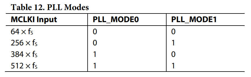

    Добрый день. Столкнулся с такой проблемой. При использовании любого фильтра в ADAU1701 в канале появляются пакеты импульсов (штук 20 амплитудой 1.5В, интервал между импульсами непостоянный). Интервал между этими пакетами около 5.5 сек. От источника сигнала не зависит. Пробовал и с аналоговыми входами/выходами и с цифровыми и от внутреннего генератора. Если фильтр не КИХ, то после снятия сигнала начинается самовозбуждение. Если КИХ, то помеха только при наличии сигнала. Может кто что посоветует? DSP перепаивал, поэтому грешу, что мог подпалить.

    shumerok, А кварц какой? Или частота генератора? У меня были проблемы, шум на вч, с 24,576 .
  5. #304
    26.03.2020
    6
    По умолчанию Re: Народный DSP на ADAU1701-02
    Генератор на 24.576 МГц. Но эти помехи только при использовании фильтров. Другие блоки никаких помех не вызывают. Играет все чистенько. Даже если фильтр поставить только в один канал, то помехи только в этом канале.

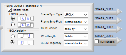

    было здесь или нет, добавлю немного информации по конфигурированию 1701.
    1. Нужно сконфигурировать выходной интерфейс (если используется I2S) в зависимости от частоты мастерклока:
    Так же желательно попробовать разные режимы захвата по bclk.
    2. Так же обязательно нужно конфигурировать выводы PLL_MODE опять же в зависимости от частоты мастерклока:
    Резюме: если использовать отладочные платы Чип и Дип, у них PLL_MODE0=0, PLL_MODE1=1, что соответствует частоте мастерклока 256fs и плата прекрасно работает с генератором 12.288МГц на чатсоте 48кГц и начинает "щелкать" на 96кГц. Так же и при 96 кГц, отлично работает с генератором на 24.576МГц, но начинает щелкать на 48 кГц. Поэтому использовать ЧиДовскую плату желательно только при одной конфигурации (например 48 кГц сэмплрейт и 12.288МГц генератор).
    Так же ДСП чувствителен к загрузке данных, желательно перед полным обновлением программы делать аппаратный сброс (под полным обновлением предполагается смена сэмплрейта и загрузка соответствующей программы в ДСП при выключенном Selfboot).
    Если всё делать по даташиту никаких проблем с качеством звучания и работой ДСП не наблюдается.
    При использовании 1452 таких проблем нет, т.к. на моей памяти PLL в нём конфигурируется программно.

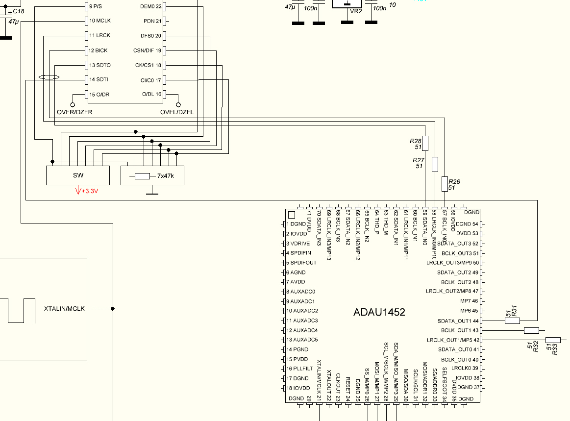

    что то не соображу как кодек AK4621 связать с 1452. Если отдельно ADC и DAC, то вроде понятно, а если 2в1 как в AK4621, то хз...

    Подсказали в чем проблема на форуме ANALOG. Для внешнего генератора с тактовой частотой 24.576 МГц для того, чтобы проект работал на 96 кГц, ноги PLL_MODE0 и 1 должны быть в высоком уровне, а у меня PLL_MODE0 был притянут к земле. Ну и соответственно количество инструкций 512.
    MCLK, LRCK, BICK общие, SDTO соответственно выход, SDTI вход.
