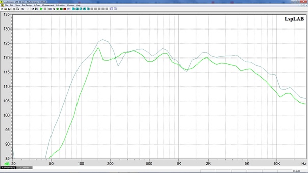

    Опять повторил тоже, только внес в смесь силикон. После часа на воздухе, этот слой не застыл, остался вязким. Три графика. Исходный, пропитвл снаружи и зеленый пропитал изнутри. Посмотрим что будет со временем Нажмите на изображение для увеличения.

    смотрите: провал на кило просто сместился вниз, а по идее, он должен выровняться . Не покидает мысль прижать самый крайний бугор у гофры к корзине. Добавлю, что ачх динаммка на верхнем крае - дюже радужная, там обычно обвал .

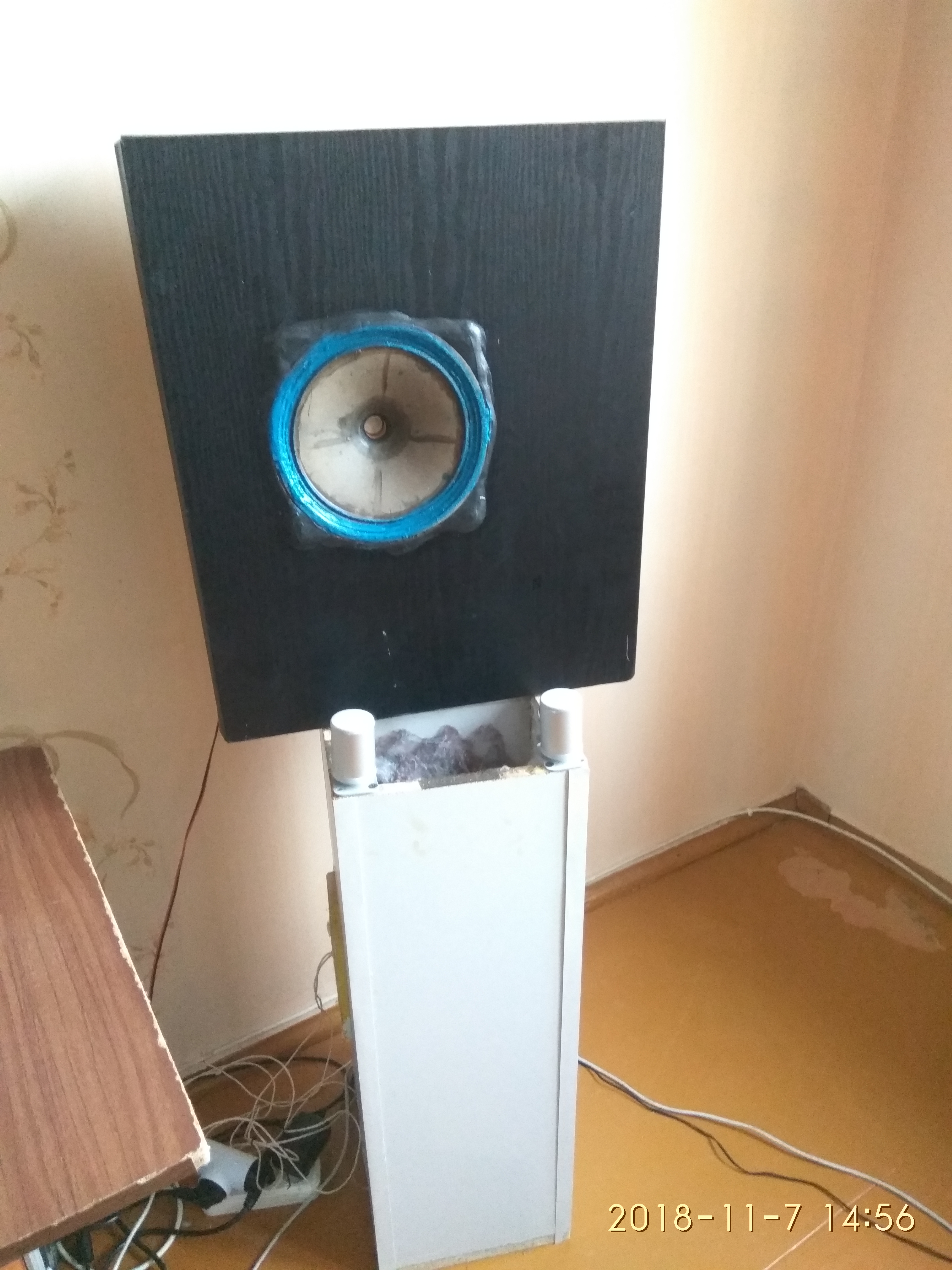

    Многострадальный динамик замазал пластелином.Нажмите на изображение для увеличения.

    Осталось 2гд-36 поставить
    Пластелин топил феном
    Последний раз редактировалось KNIG; 07.11.2018 в 17:42.

    KNIG, что за графики. Что есть зелёный, что серый?

    Серый без пластелина. Гофр влияет на вч паразитными резонансами. Сам он нп должен воспроизводить вч. Я звуковой откусил диапазон 300 гц на сабики. А выше пошло на 4ГД

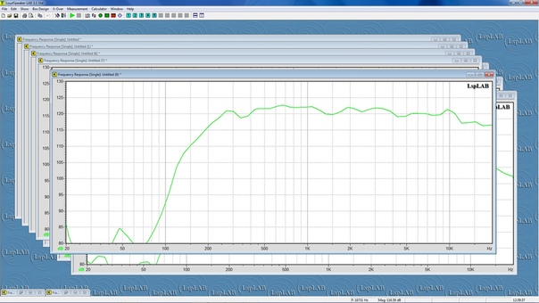

    Слушай, у тебя там, наверное, ещё и эквалайзер?
    Здесь то https://forum.vegalab.ru/showthread....=1#post2551451
    совсем другая АЧХ.
    И вот так смотришь. Разница то небольшая. То, что резонансная частота поднялась, видно. А остальное...

    Все замеры вакладываю бе эквалайзера. Вот другой динамик уже с эквалайзеромНажмите на изображение для увеличения.
