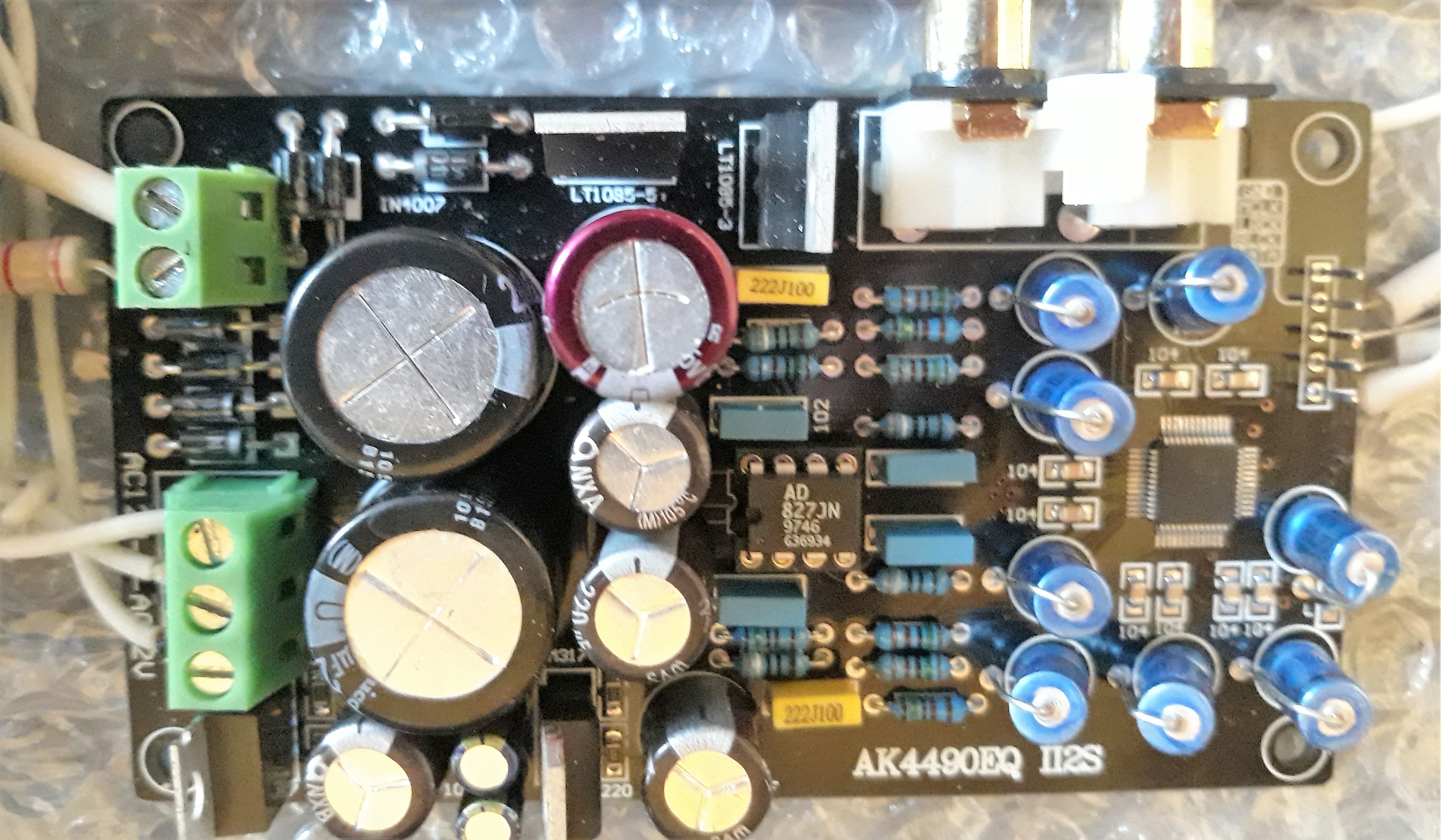

    А сами по себе они вообще играют от чего-то?
    Плата, которая ХМОС (одночиповый) + 4490 (зеленая плата) неплохо играет от своего ХМОСа, но не играет от ХМОС+5102
    Плата, которая просто на 4490 IIS (черная плата) тоже не играет от ХМОС+5102 , но играет (иногда потрескивая) от ХМОС (одночиповый, зеленая плата) + 4490
    При этом играют сразу оба 4490 .
    От ХМОС+5102 (красная плата) не играет ничего, кроме 5102

    DiagTrack, у тебя за стенкой никакого мощного источника СВЧ не припрятано? Такие ЦАПы у мея на работе, а за стеной два пятикиловатных передатчика 9 и 34 твк, прекрасно себя чувствуют. А вот с ЦД проигрывателями проблемы были, когда они разобраны и часть экранов снята.

    Нет. Это просто 4490 со входами I2S, без собственных клоков.
    А, ну тогда я не пониаю откуда вобще проблемы. Пусть перемеряет все ноги и напишет что на них.
    Импульсные блоки питания 12 вольт суммарной мощностью 12 кВт, но я их отключил, и вряд ли они СВЧ)))
    Если сильно сжать провода рукой, то лучше начинает играть)
    А если прижать провода к массе, то вооще отлично, ни щелчков, ни треска. В паузах вооще мертвая тишина.
    Но стОит отпустить провода, как появляется треск даже в паузе и шум, через который едва пробивается музыка.

    Становится интересно. Это жилое помещение или производственное? Вызови спеца с приборчиком из СЭС, пусть ЭМИ проверит, если речь о доме или квартире.
    С землёй у шлефа всё в порядке?
    Есть шлейф от IDEшного HDD, флопика и т.д.? Сделай шлейф девятижильным, как выше писал, где между сигнальными проводниками проходят земляные.
    Нет, шлейф был 5 жилок, с ним вообще ужасно, сейчас просто провода.
    Спасибо за наводку попробовать компьютерный шлейф, если не повыбрасывал)))
    Уже думал экранными проводами подключить, но это, видимо, антенный кабель нужен, учитывая ВЧ .
    П.С Есть шлейфы от флопика, но там одна медная жила, то есть отломится моментально. Нашел кабель от игровой приставки, которым она подключалась к телевизору по радиоканалу, решил попробовать его. Не помогло, все также трещит. Единственное, если взяться пальцами за DATA, то шум значительно уменьшается и идет (почти нормально) музыка. Хотя с "соплями" , если их сжать рукой, результат был лучше, практически нормально играла.

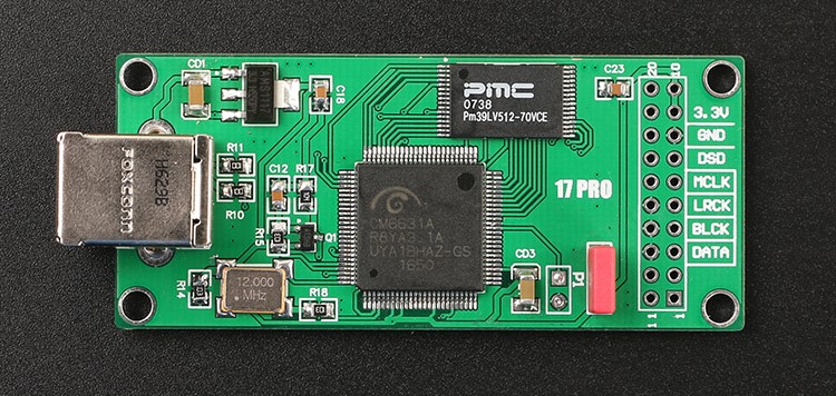

    По поводу новой (черной) платы на 4490+IIS и ее исправности.
    Вот мой пост, еще задолго до приобритения этой платы, когда я пытался "подружить" ХМОС+5102 с 4490 и результат был абсолютно тем же самым, шум и треск. Поэтому особых надежд на использование ХМОС+5102 в качестве преобразователя я и не возлагал. https://forum.vegalab.ru/showthread....=1#post2468836
    Поскольку все это заходит в облась не совсем понятную, думаю, плату пока отложить до лучших времен. Покупать новый преобразователь USB - IIS, скорее всего не целессообразно, поскольку не факт, что заработает с новым. Кроме того, под какой именно USB-IIS преобразователь заточена эта плата, тоже тайна. Есть недорогой вариант типа такого https://ru.aliexpress.com/item/CM663...91b3a009&tpp=1 , но опять таки, ХЗ, подойдет ли он к моей плате. Можно узнать по картинке, есть ли там поддержка 44.1 ?
    П.П.С Разобрался, все поддерживает и даже больше, чем нужно) Но вот с одного из форумов:
    "есть конфигуратор для CM6631A. У меня без него плата на CM6631A не заработала с AK4399 (сильный хрип и слишком высокий уровень даже на минимальной громкости), вероятно из-за того что со штатной прошивкой выдавала недопустимые MCLK/BCLK. После использования конфигуратора останется только один выход, выбранный в Terminal Type. В моей плате разведенный i2s висит на выходе Speaker."
    К этой плате, как я понял, рекомендуется какая то ES9018K2M, но в описании указано, что на плате новая прошивка. В общем опять не все понятно.
    Вот вполне рабочий вариант тандема CM6631A + AKM4490 https://ru.aliexpress.com/item/Assem...905f39cd&tpp=1
    Сам думал над этим вариантом, если бы ни ЦМД обвязка вокруг ЦАПа. Для устранения щелчков при смене форматов предусмотрено реле.
    Заказал все таки преобразователь USB - IIS на CM6631, через месяц приедет, наверное)

    1%, что виноват чип 4490 и 99%, что где-то накосячил. Просмотри всё внимательно, проверь сопротивление о ножек чипов до разъёмов.

    Разумеется, все отзванивал прямо от выводов ХМОС до 4490, да и выводы от 4490 идут прямо на разъем, а от ХМОС прямо на резисторы, ошибиться сложно.
    Также отзванивал выводы 4490 между собой и корпусом, сопротивление более 5 Мом, то есть явных утечек нет.
    Еще пробовал подключить поочередно две разных платы на 4490 к ХМОС+5102, обе одинаково трещат. Думаю, варианты исчерпаны)
    Остается только ждать заказанный USB - IIS на CM6631 (как на картинке), который не факт, что тоже заработает по какой нить причине)

    Вынудил ты меня залезть на полку и достать ЦАП4490 И2С.
    Может пригодится: на обесточенном ЦАПе прямое падение на всех входах 1030мВ плюс минус 1. Обратное падение - 767мВ.

    Спасибо) Это относительно корпуса ?
    У меня несколько иные показания...
    1055 в одном направлении и 769 в другом по трем выводам.
    А у MCLK 1061 в одном направлении и 1409 в другом. Припаленая 4490 ?

    Да, конечно. И отсоединённое от КСМОСа, просто открытые входы.
    Цитата Сообщение от DiagTrack Посмотреть сообщение
    Чтото то там про "волновое согласование" )))
    Не лезь в дебри, лучше укороти кабель сантиметров до 15 и не нужно здесь коаксиалов, возьми шлейф от флопика.

    Несколько лет назад подключал китайскую плату см6631а к 5102,также музыка пробивалась сквозь треск.Пробовал запитывать генераторы от отдельного стаба,резал от компа +5в и подавал отдельно,менял драйвера.Ничего не помогало.А потом случайно подключил к другому компу,на нем заработало все как надо.Не помню всех танцев с бубном но в итоге все стало работать и от первого компа.

    Ребят, спасибо) Но возиться с этим до приезда нового USB - IIS смысла не вижу, там уже все перепробовано в различных вариациях. И провода такие и другие, и резисторы, и без резисторов, одна плата на 4490, другая, обе в параллель. Один ХМОС, другой. Подпереть резистором, не пробовал.
    Смотрю, на см6631а такая же хрень слошь и рядом( В целом, как я понял, решается резисторами номиналом 75 Ом вместо 33.
    Эти резисторы влияют на помехи (ЕМС), могут влиять над джиттер, но чтобы они так влияли на работоспособность - не видел ни разу.

    DiagTrack, если там и в правду нет косяков в подключении - поменяй чип 4490. С питанием всё в порядке? Надеюсь, XMOS от USB питается, а не от того же БП, что и ЦАП?
    Вот с форума, не знаю, насколько правда "звука не было, а был один треск. Прикладывая палец к контактам разъёма I2S звук начал пробиваться через треск. Стало ясно: нет волнового согласования.
    Сегодня запаял в послед резисторы 75 Ом. Сразу всё пришло в норму. "
