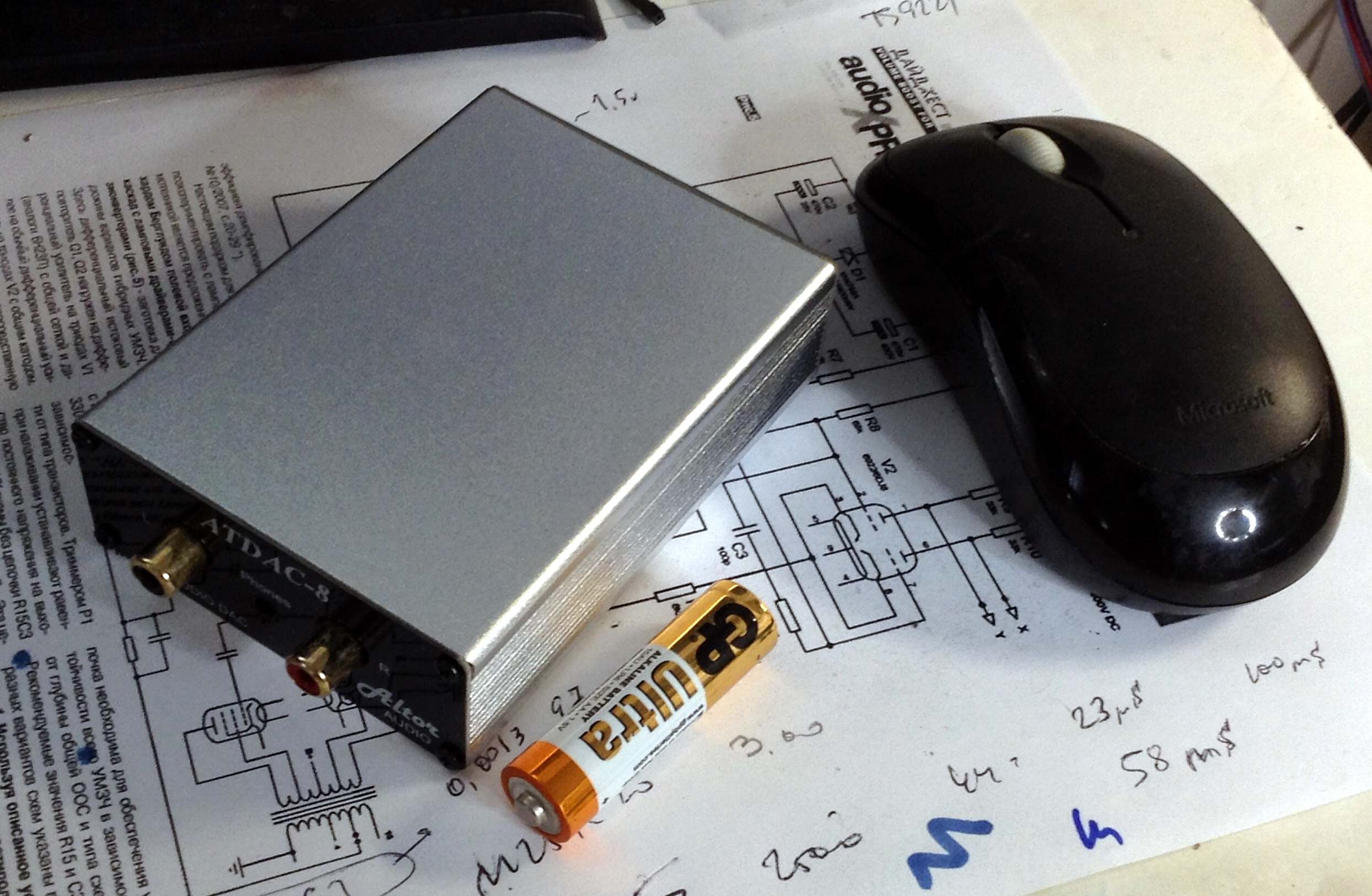

    Тут, как выяснилось, не все представляют себе реальные размеры "восьмерок".
    Размер корпуса:
    - длина 100мм
    - ширина 75мм
    - высота 28мм
    Фотка с референсом:

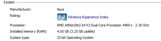

    Похоже что на слабых компах щёлкает.
    Так, чисто для информации - эти девайсы разрабатываются и проверяются на таком компе:
