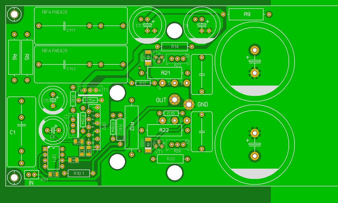

    А у меня пока вот так. Тоже двухсторонняя.
    вы будите заказывать их?
  14. #313
    20.02.2007
    г.Рязань
    4,497
    По умолчанию Re: Усилитель YES
    Этим будет msgkras заниматься. Я только рисую.
  15. #314
    02.03.2013
    115
    Ага,хорошо что микру в DIP выбрали.
  16. #315
    20.02.2007
    г.Рязань
    4,497
    Специально. Для тщательной настройки под свой вкус.

    Цитата Сообщение от Ivansvoi Посмотреть сообщение
    Там двухсторонняя,одностороннюю бы
    Просите ребят , у меня нет таких возможностей .
    Можно по подробней о настройке данного УМЗЧ,транзисторы все на общий радиатор,как выставить ток покоя?
    Т3 , Т4 - на радиатор . LM - на общий или небольшой отдельный охладитель . Т1 , Т2 - без радиатора .
    Включаете питание (без сигнала) - на выходе должно быть постоянки не более +/- 5-10 мV .
    Подстроечниками на Ом 330-470 подпаянными на место R15 и R18 устанавливаете ток каждого плеча около 100 мА,
    контролируя его по падению напряжения на R21 и R22 . Без нагрузки - на выходе хрошая синусоида .
    На место R10 впаиваете подстроечник на 47 кОм с последовательным R = 47 кОм .Подаете меандр 1 кГц и с помощью подстр. делаете меандр на выходе оптимальной формы и необходимой устойчивостью уся . Все проделаете затем и на 10 кГц без и с нагрузкой . Скорость должна получиться около 20 В/мкС .Окончательную доводку делают подстраивая R15 R18 по оптимальному спектру и Кни .
    Защиту от КЗ настраивают с нагрузкой при максимальной мощности . Изменяя R23 R24 , добиваются начала
    симметричного ограничения верхушек синусоиды 1 кГц . После этого усь должен легко выдерживать кратковременные КЗ на выходе .
