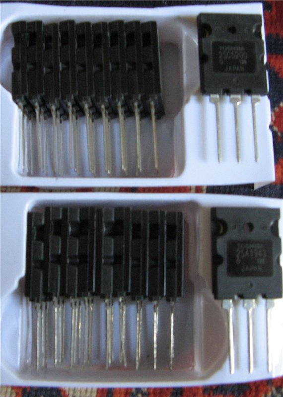

    Цитата Сообщение от MicxaelDu Посмотреть сообщение
    Вот прикупил, пересмотрю имеющиеся платы и что можно доработать
    Вложение 216542
    запустил плату усилка с одной парой таких транзисторов. Питание от стаб. импульсника- +54/-54 (по паспорту , тестер показал по 52,5). Усилок легко выдал на 8 Ом 180 Вт синуса, еще токи нужно выставить (схема посчитана на 70/70 питание), может и более качнет. По звучанию все нормально, низа не рыхлые.
    Ипульсник не просаживается, что радует. Усилок не Холтон.
    Вложение 218418
    Питание от стаб. импульсника- +52/-52. Усилок легко выдал на 8 Ом 180 Вт синуса
    Сказки!!!

    MicxaelDu, на пару 1943 и 5200 оригиналов больше +-45 при 8 Ом нагрузке я бы не давал, уж поверьте, не один десяток усилителей я на них собрал. При 4 Ом +-35 В. При этих напряжениях снять можно 100 Ватт на синусе. Ходят сказки что умельцы снимают с одной пары 150 Ватт, но Вы похоже переплюнули их. Просим видео в студию.

    схема обеспечивает максимальный размах. 38 вольт средне кв, показал тестер. Питание импульсника, там 54 В, по паспорту. Мне усеровно, что доказывать я буду...... , ну пусть погрешность измерений, будет 160-170Вт.
    Источник питание не просаживается, для него это не более 50% нагрузки, а то и меньше. Дальше буду грузить на 4 Ом, когда добавлю еще одну пару, и посмотрю.
    Все схемы проф. на этих транзисторах- 150Вт на пару...., это при АВ. Нужно делать нормальное охлаждение......
    Вот как раз, 4 года тому, я запускал такую же плату, и транзисторы были замаскированы как оригиналы, половина выгорела..., а брал их по 2,5 дол за шт. Поставил тогда КТ8101/8002 и до сих пор трудиться. Маркировка не даёт никакой гарантии.
    Последний раз редактировалось MicxaelDu; 22.09.2014 в 12:18.

    Ослик подкиньте и посмотрите что там сигналом, будете удивлены.

    А я на чем смотрел.... это до начала насыщения. Тестером я смотрю напругу, осцил. не удобно, а форму осцилоскопом.
    Технологии меняются, раньше у нас на заводе 25А диоды делали структура размером в 3 коп, когда пришел на завод (83 году), перешли на нов технологию, на 10 коп. делали до 80 А. А когда уходил, то 80 А симисторы делали на структурах размером до 3 мм. Высоковольтные до 10 кВ, да там сильно размер не уменьшить- прошибёт. А транзюки биполярные, это уже такое древнее, что все делают и поболее с токами и рассеиваемою мощностью, в таких размерах....
    ---------- Сообщение добавлено 11:56 ---------- Предыдущее сообщение было 11:49 ----------
    Транзисторы живые и полностью работоспособные- значит деньги не зря заплатил. Это нужно было проверить......
    до начала насыщения
    Может до начала ограничения??? Дело конечно Ваше, я предупредил просто. Если есть желание посмотрите соседний раздел форума по УНЧ, там по умнее меня дядьки сидят, и никто на 1 пару не дает 54 Вольта и 180 Ватт не снимает.

    Это режим тестирования. Пусть будет ограничения, если так понятней. Там у меня плата под 2 пары, но изначально я рассчитывал питать от трансформаторного источника. Это проверка транзюков, не такой там и большой ток для них. Да и дядьки там (в темах про усилки), борются за К н.и, поэтому естественно в таких режимах, никто не работает. А 45 В, это для КТ819/818, и то в последних схемах Сухов снимал хорошую мощность на одной паре, при 48 В питании. Все полупроводники испытываются в горячем состоянии (для кремневых 150 по С) на пробой напряжением на 10% выше максимально заявленного. Хотя в двух максимальных режимах, эксплуатировать не рекомендуют.
    1943/5200- рабочее напряжение 200В, и ток допустимый 15А ????, рассеивая мощность 150Вт, а у КТ819/818 - 100В, 10А и Р- 100 Вт у металлического- по памяти.

    Притянуто за уши из даташита "Suitable for use in 100-W high fidelity audio amplifier’s output stage". Дальше решайте сами, я лишь высказал свое мнение.

    Lands, я посмотрел почем продают такие транзисторы (этого именно производителя), лупят цену (320 грн за 2 пары). Фото выкладывают правильное, хотя у них наверняка такие же.... В интернет магазинах я видел по 25-27 грн (не оригинал, других фирм) .... да и в России предложение 100 руб. за шт, + доставка из Китая.. 100 % отзывы положит пока. Так интересно сколько стоит оригинал, если вообще они у нас есть.
    Я думаю, может еще 10 пар прикупить.......

    нет, не сказки, только с ремаркой: 8ом резистор, на реальную нагрузку с такими конденсаторами будет максимум 100вт, да и их не будет. 180вт - до поры до времени, в один прекрасный момент случится БАХ!!!)))))))
    он не просаживается, потомучто в нагрузке резистор. Вы динамик подключите.. Хотя, поскольку 8ом - всё не так страшно, на 4ом нагрузке и менее разница между активной и реактивной нагрузкой огромна! Усь попросту возбуждается.
