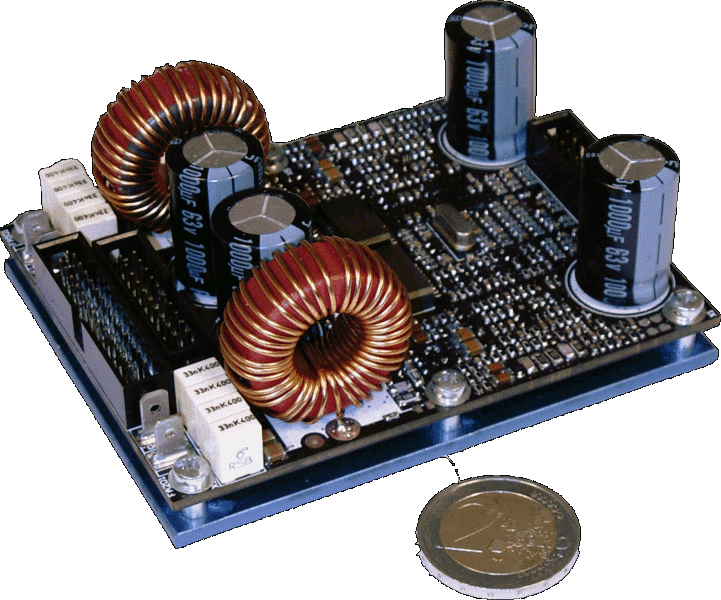

    Планирую скоро сравнить UcD c одним из конкурентов - Powersoft D-Cell504, это идеологически несколько иная железка с фиксированной и довольно высокой несущей частотой. Ставят эти модули в весьма догогие аппараты. Для примера фото потрохов Wadia Intuition стоимостью под 300 тыс. руб.
ID:	200611   Нажмите на изображение для увеличения.

    Powersoft D-Cell504
    А питание на него судя по фото - через плоский шлейф идет? вроде мощности то под 250 на 4ом.
    то, что модуль может 250 ватт, совсем не значит, что в конкретном девайсе єто используется на всю катушку.
    ну и для разнообразия посчитай общее сечение проводников в том шлейфе.
