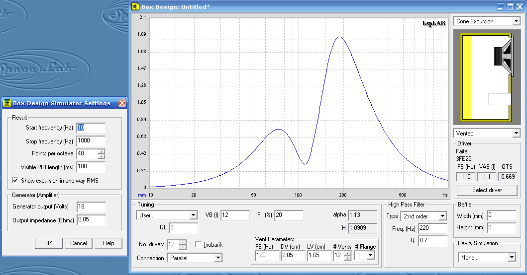

    Палки до саба дотянуть можно коррекцией - главное чтоб линейный ход динамиков это позволял. По моим прикидкам Фатайлы 3fe25 вполне это могут, вот картинка с симуляцией 12шт в общем объёме 12 литров с ФИ на 120гц.
    Всё это дело срезано Батервортом 2-го порядка на 220гц, в итоге акустически мы имеем точку раздела (-6дб) на частоте 150гц, при этом наклон передаточной хар-ки почти точно соответствует 24дб/окт. Линейное смещение позволяет вкачивать до 40ватт на динамик(480ватт на все 12шт) при этом суммарное SPL будет 123дб (в 4пи)
    Правда есть одно НО - на растоянии 5...10 метров в области мидбаса всё скорее всего будет не так как в расчётном метре

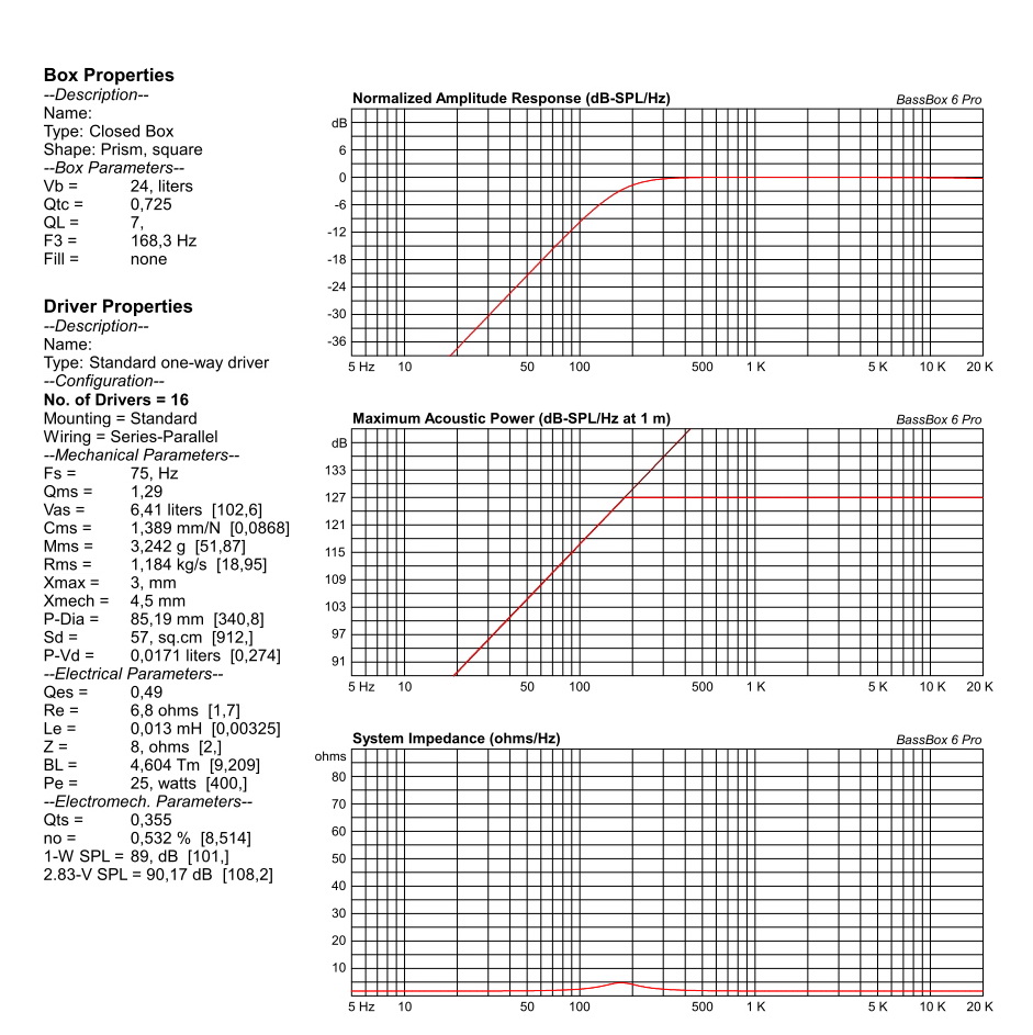

    Для 16шт W4-1320SJ в объеме 25л
    С коррекцией +6Дб можно получить уверенные 125Гц (по 0Дб).
    Но четверкам не хватает ВЧ, поэтому ленточник вдобавку.

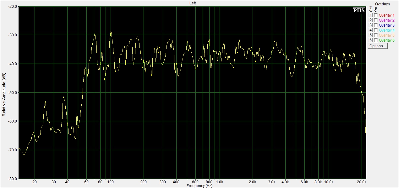

    Слушаю сейчас в свои "палки" на 24 шт 4" на сторону авто-коаксиалов, каждая в своем лабиринте. Сегодня взял микрофон и выровнял наклон АЧХ драйв-реком. Звучит очень здорово, АЧХ тоже радует. Низ срезан ниже 60Гц эквалайзером. В таком включении спокойно жрут около 600Вт на канал от Крауна XLS2000. Ну чтоя вам могу сказать - не смотря на вроде-бы площадь излучения равную нескольким 21" динамикам естественно звук большого количества малышей это совсем другое. Очень детально, чисто, не "орет" даже когда стоишь в пол метре от него на максимальной громкости. Но давки большого диаметра на мидбасе все-равно нет. Ну ничего, она нам не особо и нужна здесь. С субом можно стыковать смело на 80-120Гц, в зависимости от его размера. Если задача фоновой озвучки или конференция суб не нужен, спокойно можно без него - собственных НЧ вполне хватает и по полосе и по давлению (даже немного грудью ощущаются). Т.е. ни о каком "кастрированном сателлите" речь не идет - вполне себе самостоятельная ас для малых и средних уровней.
    Ну и самый бонус - звук как-бы везде, легко заполняет помещение почти без эха. И самый жир - микрофон при очень высокой чувствительности (для ведущего нужно раза в 2 меньше обычно) начинает вестись сантиметров с 20-30 до АС. Т.е. можно легко стоять прямо перед колонкой со включенным микрофоном в руке, что тоже нам нравится
