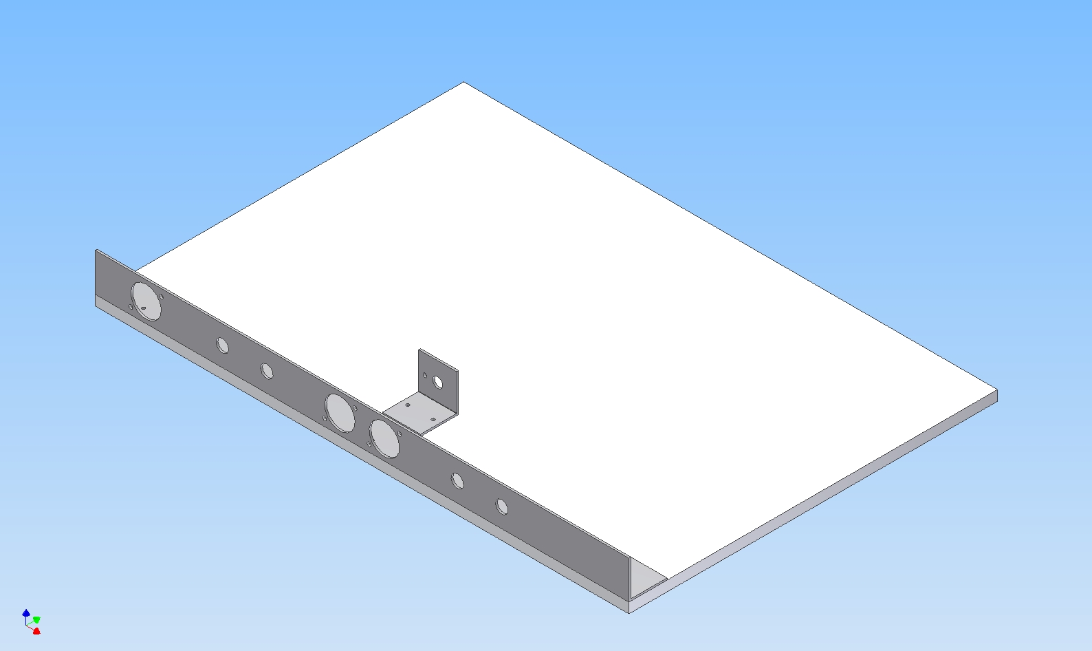

    Накидал быстренько макетное шасси для нашей конструкции. Материал 8мм ПВХ и 30мм алюминиевый мебельный уголочек, дырки под имеющиеся разъемы, сетевой разъем - PowerCon. Мнения?

    а радиаторы куда, сбоку?
    Макет как макет. Мнение - надо делать уже и слушать))

    По умолчанию Re: Готовим ЛМ3886, второй заход.
    Посередке. пара плат каждая со своим радиатором, входами к попе повернуты. Я шасси сразу размером с имеющийся донорский корпус сделал, чтобы потом не карячиться с переездом, а тупо переставить.
    Логично, только конвекцию нужно обеспечить. Хотя ЛМка практически холодная.

    Меньше слов, больше дела!
    Нормально. Трансы к морде, от РГ до рукоятки на морде штырь. Провода до и после РГ - экранированные. Плюсовую выходную клемму справа перенести ближе к сетевому разъему, на ней у тебя будет RLC висеть, чтобы подальше от входа оно было.

    Плюсовую выходную клемму...
    Илья, ты имеешь в виду, что поменять их (клеммы) местами?
  20. #320
    13.08.2006
    Омск
    6,497
    Да, в той паре что ближе к сетевому разъему.
